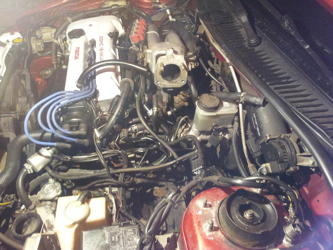

Na bank sie cos wypieło:) Mi sie wypiela malutka kosc od pobudzenia i sie rozrusznik nie odzywal.
Taka dyskoteke zrobilem ,zeby dojsc o co kaman. Nie mam jeszcze kanalu.
