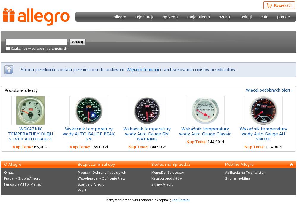

Postprzez MIRU » 31 lip 2011, 22:59
Od: 20 kwi 2009, 02:26
Posty: 905 (0/2)
Skąd: hell
Auto: 323F BA KLT

Postprzez ravezz » 1 sie 2011, 09:22
Drogi kolego :p poważnie pytam ;pp przeciez nie bede kupowal jakiegos czip tunningu ;p zegarka ;d zeby sprawdzic temp. Chodzi mi ojakiejs powazniejsze propozycje itp;/
Od: 11 lip 2011, 21:31
Posty: 10
Postprzez MIRU » 1 sie 2011, 15:38
no ja tez pisze powaznie...czy wg Ciebie sprawdzenie temperatuty silnika wpinając sie zewnętrznym zegarem jest niepoważne <co?>
Posty: 905 (0/2)
Skąd: hell
Auto: 323F BA KLT
