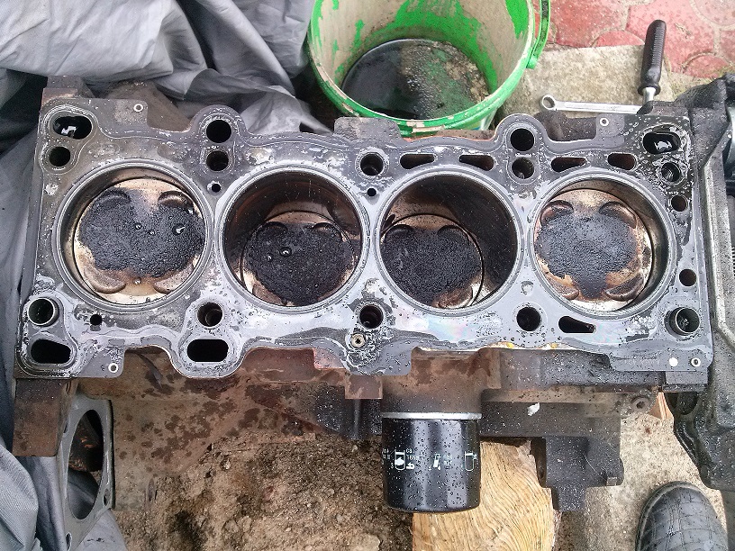

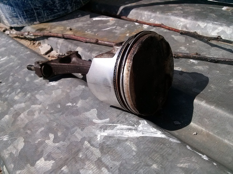

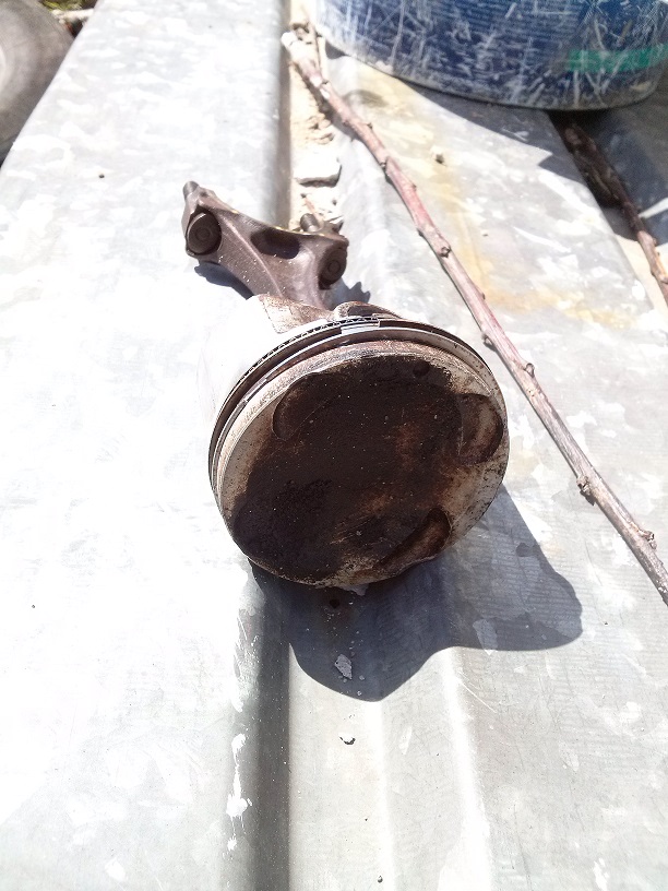

Postprzez rafał88 » 8 maja 2014, 19:34
Miska w mazdzie jest silnikonem uszczelniania. Poka tloki i pierscienie.

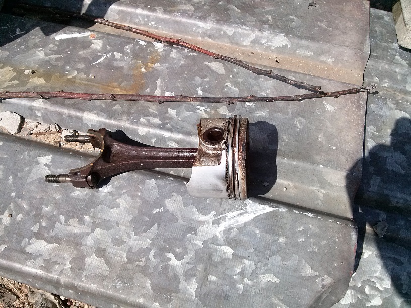

Postprzez mjar755 » 18 maja 2014, 12:36
Załączam zdjęcia Tłoka. :) Na życzenie powyżej :)
