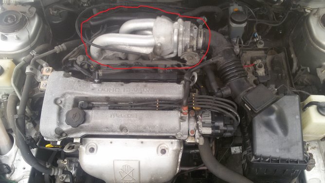

Dioda wycięciem do FEN a rezystor do +B no i mostek TEN z GND. Zastanawiam się czy rezystor musi być w odpowiednią stronę. W trakcie słyszałem tylko jakiś ciągły jakby cykający dźwięk za grodzi silnika jakby z wnętrza. Pomocy koledzy żona jechała i nagle madzia zaczęła słabnąć aż zgasła i do tej pory milczy.
Dopisano 20 mar 2018, 17:35:
Witam ponownie. Spróbowałem jeszcze raz. Tym razem dioda zaświeciła tylko raz ale długo. Potem już zero reakcji nic nie świeciło. Zlokalizowałem ten dźwięk.

Ten dźwięk chyba ma każdy użytkownik tego modelu – to pracuje zawór biegu jałowego.
