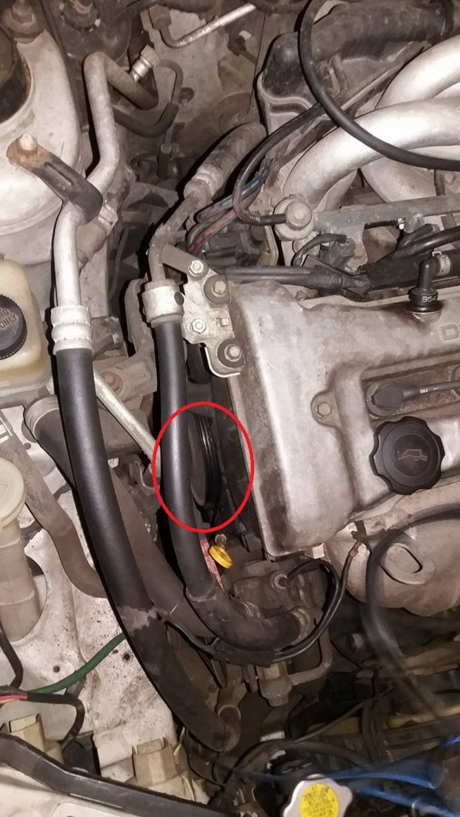

Postprzez Picker » 23 mar 2017, 20:40
tak , teraz zauważyłem że nie ma paska . Znalazłem go poszarpanego trochę głębiej pod maską.
ile naprawa czegoś takiego może kosztować ?
Dopisano 23 mar 2017, 21:41:
Podpinam załącznik

Postprzez rafał88 » 23 mar 2017, 21:25
Sam to mozesz zrobic jesli nie ma 2 lewych rąk. A mechanike za wymiane paska + nowy pasek wezmie 50zl :)

Postprzez Marek 161BD081 » 24 mar 2017, 08:11
Zauważ Picker że pasek alternatora napędza też pompę wody a to dosyć istotny element silnika.
