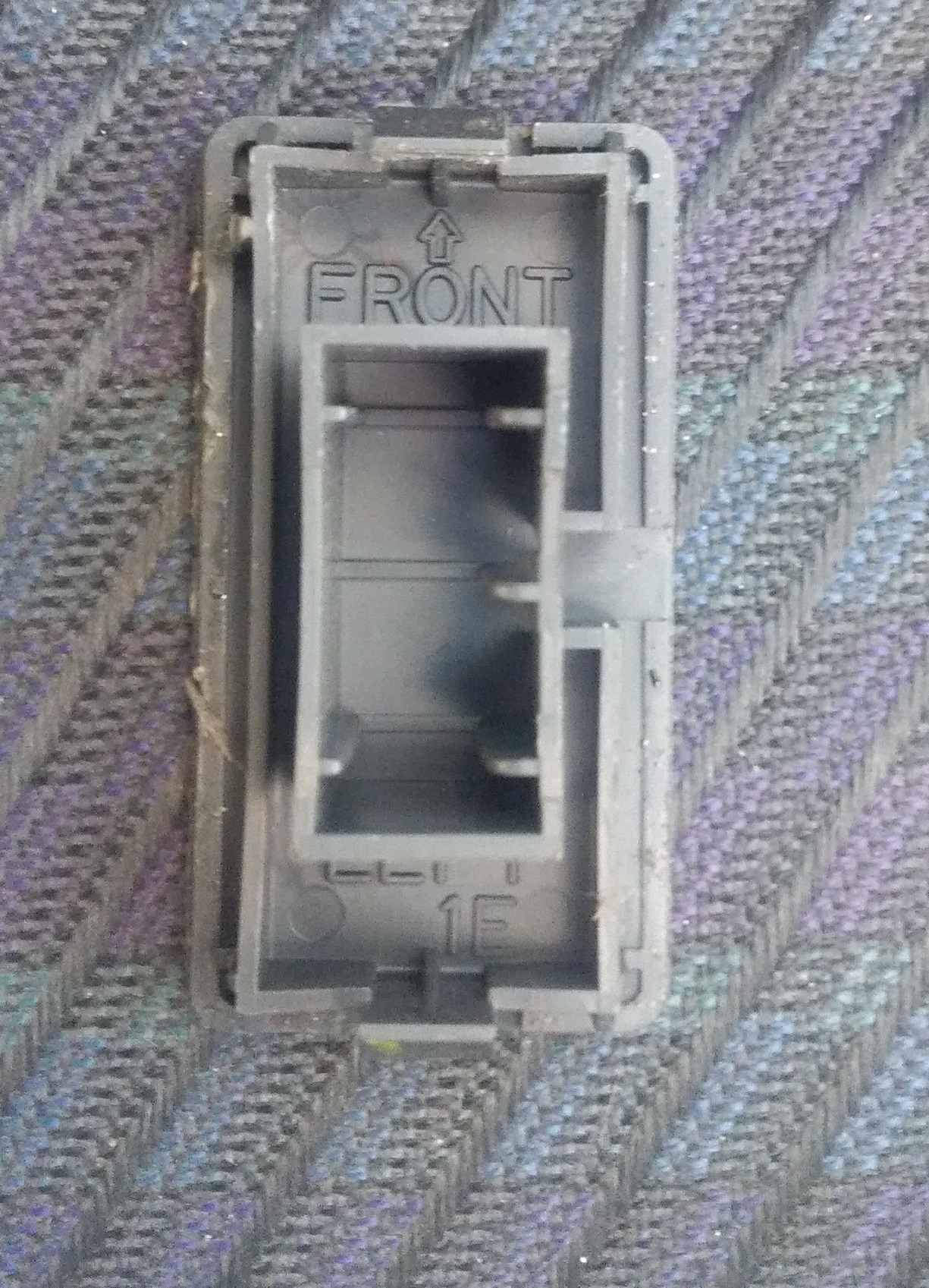

Witam, chciał bym się dowiedzieć od czego mogą być te wtyczki?

Zdjęcie nr 1 – gniazda pod przekaźniki klimatyzacji

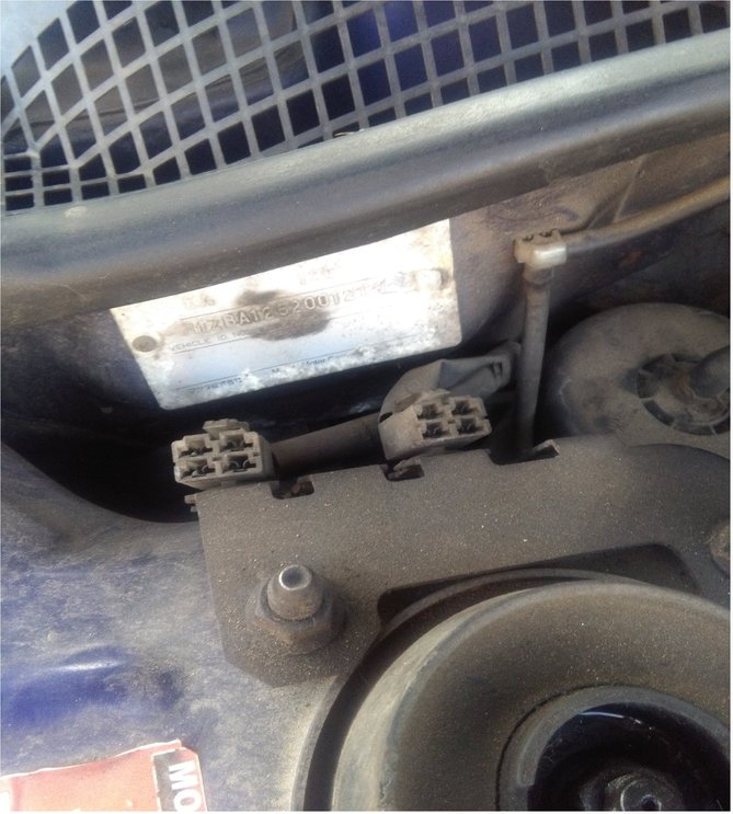

Zdjęcie nr 2 – wtyczka pod pompkę spryskiwacza reflektorów

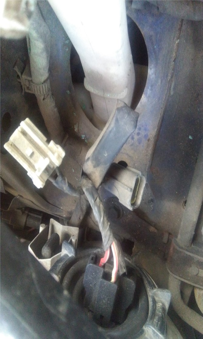

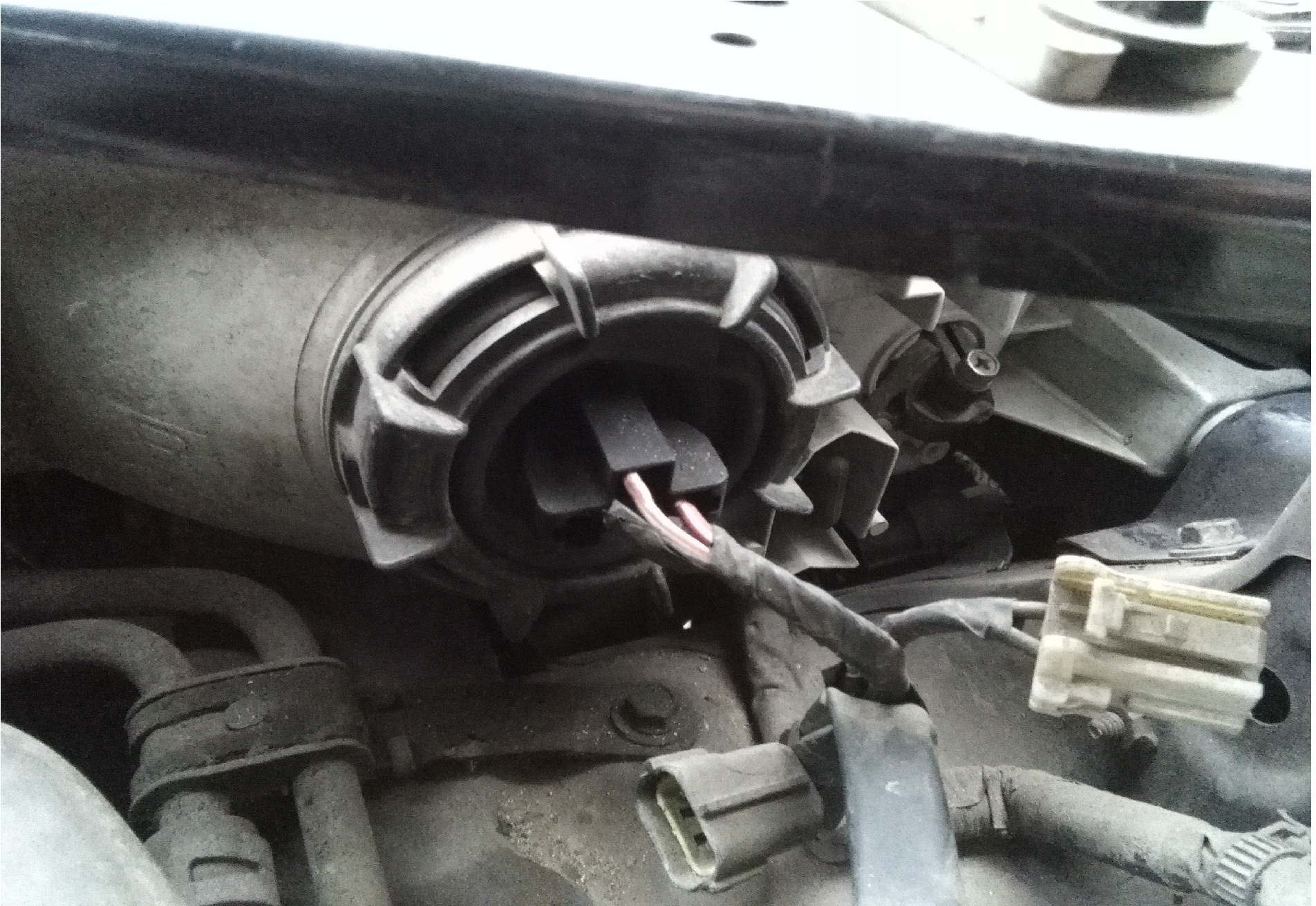

Zdjęcie nr 3 – wtyczka pod wentylator sklaplacza klimatyzacji (do tego jest przedłużka – adapter) oraz wtyczka pod silniczek sterujący wysokością świateł (do tego jest przedłużka – adapter)

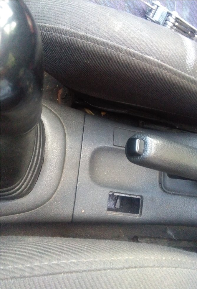

Zdjęcie nr 4 – Miejsce pod włączniki podgrzewania przednich foteli lewo/prawo
Zdjęcie nr 5 – Zaślepka
napis front oznacza kierunek włożenia owej zaślepki w otwór, gdyż jest wyprofilowana i odwrotne jej włożenie powoduje niespasowanie powierzchni zaślepki z powierzchnią konsoli środkowej

[youtube][/youtube]Jeśli reflektor ma miejsce na silniczek, a przypuszczam, że ma to wystarczy kupić same silniczki. Wstaw może zdjęcie reflektora od tyłu i od przodu. No i jeszcze do tego w kabinie potrzebny jest regulator. Może go masz?
No widać na zdjęciu ze jest miejsce na silniczek regulacji. Zatem można śmiało tam go zaadaptować.

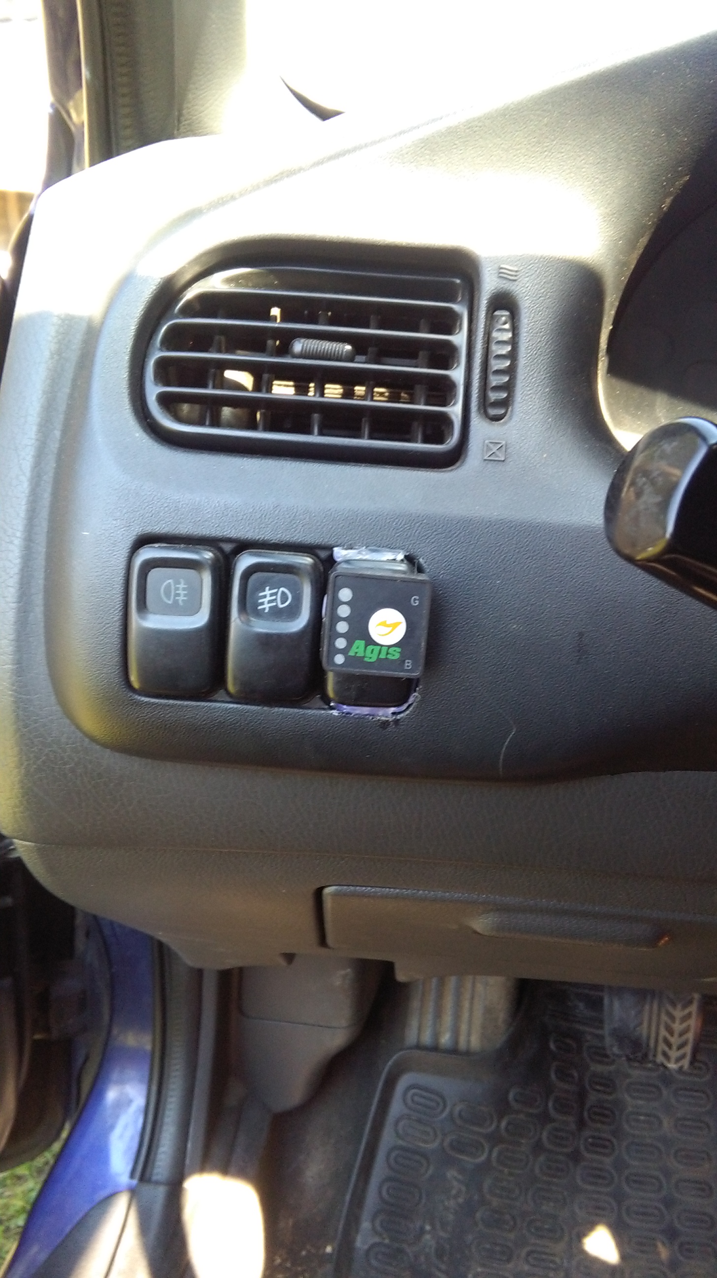

Dokładnie to który kolor? I drugie pytanie gdzie powinien być włącznik do regulacji w środku w aucie? po lewej przy kierownicy, razem z przełącznikam świateł przeciw mgłowych? Bo jest jakaś zaślepka ale teraz jest tam centralka od LPG więc wydaję im się że tam mógł by być przełącznik

W zielonej pętelce tam masz jak widać mechanizm do regulowania wysokości ręcznie. Przycisk jest osobny do regulacji i musiałbyś go zakupić. Wstaw może zdjęcie deski rozdzielczej.
No tak. Tu powinien się znajdować ten regulator.
Sam sposób i estetyka zamontowania tego wskaźnika gazu to brak słów.
Musiałbyś zainstalować ten wskaźnik gdzieś indziej. A w miejsce jego można dać regulator wysokości świateł.
