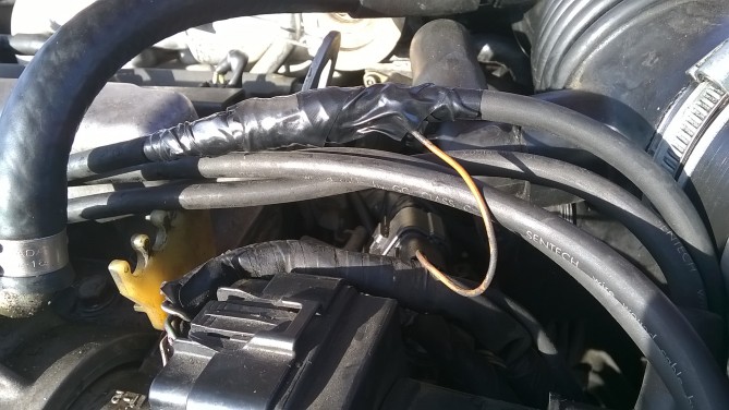

Witam. Mam problem z obrotami w mojej Mazdzie, pomiędzy 2-2,5 tys (falują), po dodaniu gazu i przytrzymaniu go w pewnym miejscu zamiast utrzymywać się na około 2,5 tys rosną i spadają. Wymieniłem już świece, przepływomierz, filtr paliwa i nie pomogło. Sprawdziłem przewody zapłonowe i okazuje się, że widać przebicia na chyba dwóch w ciemnym miejscu, także postanowiłem, że kupię cały używany aparat zapłonowy z przewodami, ponieważ problem może leżeć również po stronie aparatu co wyczytałem z innych tematów, a do tego na moich dwóch przewodach jest niebieski nalot. Problem mam z przewodami ponieważ zauważyłem iż od jednego odchodzi jakiś kabelek i nie wiem czemu ma to służyć? Na zdjęciach innych kabli i aparatów nie ma takiego rozwiązania, nie wiem co mam z tym zrobić, czy jak kupię aparat po prostu odciąć ten kabelek i zaizolować? Czekam na wasze podpowiedzi co powinienem z tym robić i czy dobrze zdiagnozowałem usterkę.

Postprzez mJoker » 11 lis 2014, 22:00
A ten kabelek nie ma nic wspólnego z tym, że mam LPG w aucie? Z tymi używanymi kablami to jest tak, że na aukcjach same nowe kable to 150 zł, a używka aparatu z kablami to również 150 zł, a po za tymi przebiciami na kablach obawiam się, że również mam walnięty aparat lub cewkę, a nie chcę się pakować w koszta.

Postprzez Marek 161BD081 » 12 lis 2014, 10:34
mJoker – ten przewód to może być impuls zapłonu do centralki LPG (instalacja gazu II gen.).
Już spotykałem się z takim rozwiązaniem.

Postprzez mJoker » 12 lis 2014, 13:05
Zdecyduję się jednak na nowe przewody, oby pomogło, natomiast wie ktoś może jak mam podpiąć ten dodatkowy przewód? Czy będę musiał nacinać nowe kable czy jak?

Postprzez krzysek71 » 12 lis 2014, 13:16
A po co nacinać wepnij go razem z przewodem pod kopułkę. A temu co to zrobił bym tez <dupa> nacioł

Postprzez Marek 161BD081 » 12 lis 2014, 14:02
Aby w taki sposób "pobrać" sygnał to raczej nie nacina się przewodów WN. W zupełności wystarczy na przewodzie nawinąć kilka – kilkanaście zwojów drutu, który będzie połączony z tym odchodzącym kabelkiem. Takie sprzężenie pojemnościowe wystarczy aby układ działał poprawnie.
Inna opcja to ten nieszczęsny kabelek połączyć np. z kablem białym we wtyczce do aparatu zapłonowego.
Spróbuj jednak wcześniej czy to zadziała.

Postprzez mJoker » 19 lis 2014, 20:48
Wymieniłem już przewody, ale różnica jest taka, że auto lepiej pracuje, ładnie trzyma wolne obroty na lpg gdzie wcześniej były skoki 0.9 – 0.4. Natomiast z tą przerwą między 2-2.5 problem pozostał. Zauważyłem jednak iż widać małe przebicia zaraz za kopułką. Teraz jej nie wymieniałem ale już zamówiłem i jeszcze do tego palec zapłonowy. Oby pomogło. Wracając do tego kabelka co był podpięty do przewodów zapłonowych wygląda to tak jak na zdjęciu poniżej, po prostu był owinięty dookoła, przy nowych zrobiłem tak samo i zaizolowałem. Powinienem był go jednak podpiąć gdzieś?

Postprzez jarekM78 » 19 lis 2014, 22:51
Dobrze zrobiłeś cewkę na przewodzie . Chodzi o to że wokół tego przewodu zapłonowego podczas przepływu prądu wytwarza się pole elektromagnetyczne ( rególa prawej dłoni <nauka> ) które oddziaływuje na twoją cewkę w której wytwarza się pewne napięcie ( impuls ) do sterownika LPG o przeskoku iskry ( taki mały złodziej ) papa

Postprzez Marek 161BD081 » 20 lis 2014, 00:19
Nie abym się.czepiał ale... ta "cewka" jest jednym końcem niepodłączną więc to tak nie działa jak piszesz.
Ale blisko jesteś – taka "cewka" w tym układzie pełni funkcje kondensatora i poprzez to sprzezenie pojemnościowe jest pobrany impuls zapłonu z przewodu zapłonowego. Układ taki raczej nie zadziała w przypadku przewodów zapłonowych ekranowanych.
