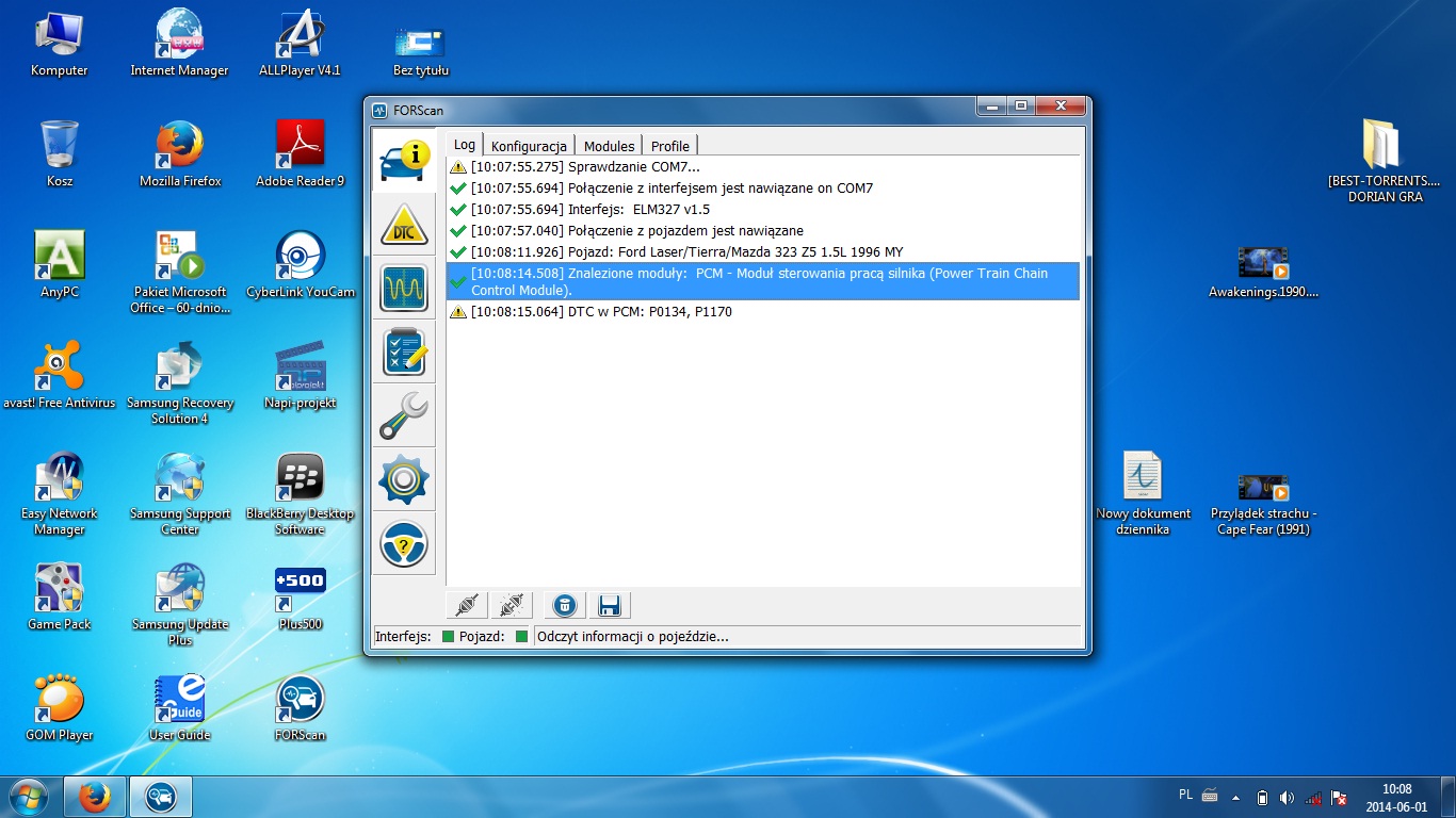

Witajcie a mi wyskakuje ten błąd przy podłączeniu po kablu i nie wiem o co chodzi DTC w PCM

Postprzez flywin » 1 cze 2014, 10:13
Sonda padnięta

Postprzez Leesid » 1 cze 2014, 10:59
dzięki pojadę jutro do mechanika niech sprawdzi ją:)

Postprzez Garbage1989 » 1 cze 2014, 20:53
ale przecież jak otworzysz zakłądkę ten zółty trójkąt z napisem DTC to masz cały opis błędu nawet po polsku jedyne utrudnienie to zamiast polskich znaków jest kupa krzaczków ale generalnie wszystko masz w programie i nie trzeba nawet neta przekopywać żeby zdekodować numery wg standardu OBD
