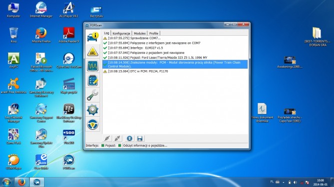

Witajcie a mi wyskakuje ten błąd przy podłączeniu po kablu i nie wiem o co chodzi DTC w PCM
Od: 24 sty 2012, 13:34
Posty: 7
Auto: Mazda 323F 1.5 1997r
Postprzez flywin » 1 cze 2014, 11:13
Sonda padnięta
