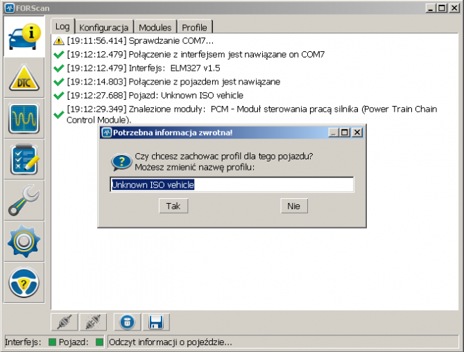

Wpisz nazwe auta. Potem program nie bedzie musial szukac protokolow.
Sent from my HTC One using Tapatalk
- Od: 7 kwi 2014, 13:44
- Posty: 3181 (148/189)
- Auto: Jest: Grey Fūjin '03
Było: Mazda6 Tamura '07
ale tu ma tylko możliwośc wpisania profilu dla przyszłych odczytów a protokół sam rozpoznał bo przecież pisze "Unknow ISO vehicle". Odczytywałem kilka samochodów i zdarzało się że ponowne podłączenie wtyczki do gniazda diagnostycznego lub poprawienie przejściówki naprawiały ten błąd bo skoro się łączy to ma tylko problem z odczytem danych identyfikacyjnych pojazdu zapisanych w ECU poza tym Chińczycy bezczelnie podrabiają całe klucze nazwane "ELM327" ale szczytem jest wypuszczanie produktów które są niezgodne numeracyjnie z oryginałem
