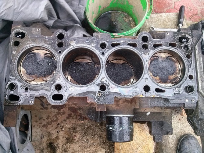

Postprzez lechuk » 3 kwi 2014, 15:14
Zależy co masz na myśli pisząc "biały dym". Jedni piszą o białym dymie, a to tylko parująca woda z wydechu. Ja miałem tak, że jak rano odpalałem to nie widziałem drugiego końca garażu – dym snieżnobiały i gęsty, ale bardzo szybko(30sek. – minuta) przestawał wydostawać się z wydechu.
Przekładka silnika – Nigdy nie wiesz na co wymienisz... chyba, że masz pewny silnik.
Co do nafty to też próbowałem. Na początku jak zalałem po ok 50ml to z jednego cylindra prawie od razu spłynęła. Po weekendzie zalewania było już znacznie lepiej tzn. nie spływała tak szybko, ale i tak kopcił.
Ja zdecydowałem się na remoncik. Części wyszły ok 600zł z tym, że wszystko robiłem sam. Co się okazało – pierścienie olejowe zapieczone na wszystkich tłokach i przepuszczał jeden uszczelniacz zaworowy. Do tego nagaru było tyle że ho ho. Tłoki i zawory czyściłem dwa popołudnia. Nafta by tego w życiu nie ruszyła.
Teraz nie kopci i olej czyściutki a zrobiłem już kilka tyś. km od remontu. Mam pewność, że teraz jeszcze długo pochodzi.

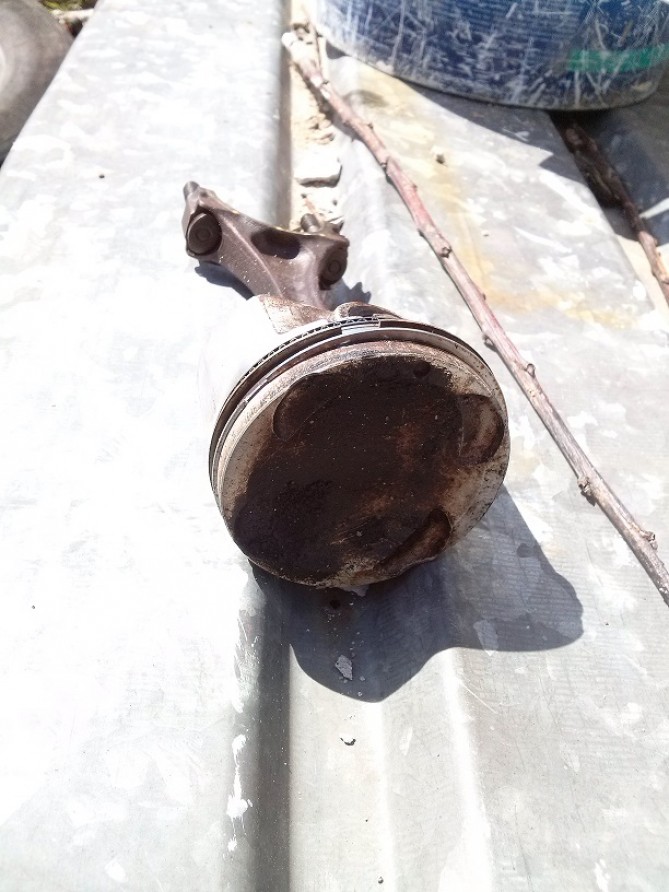

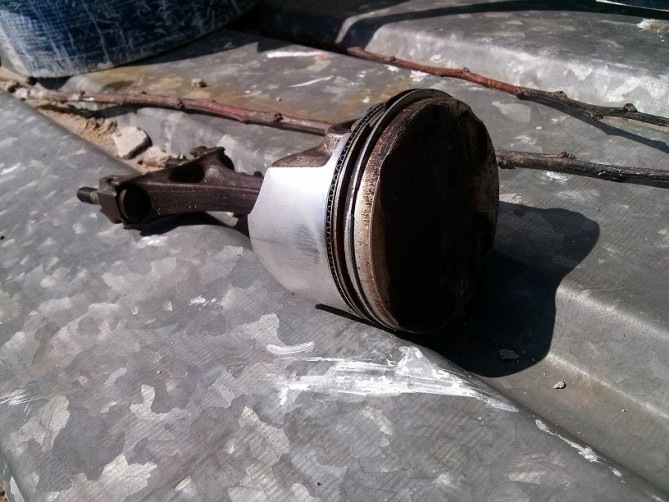

Postprzez mjar755 » 18 maja 2014, 13:36
Załączam zdjęcia Tłoka. :) Na życzenie powyżej :)
