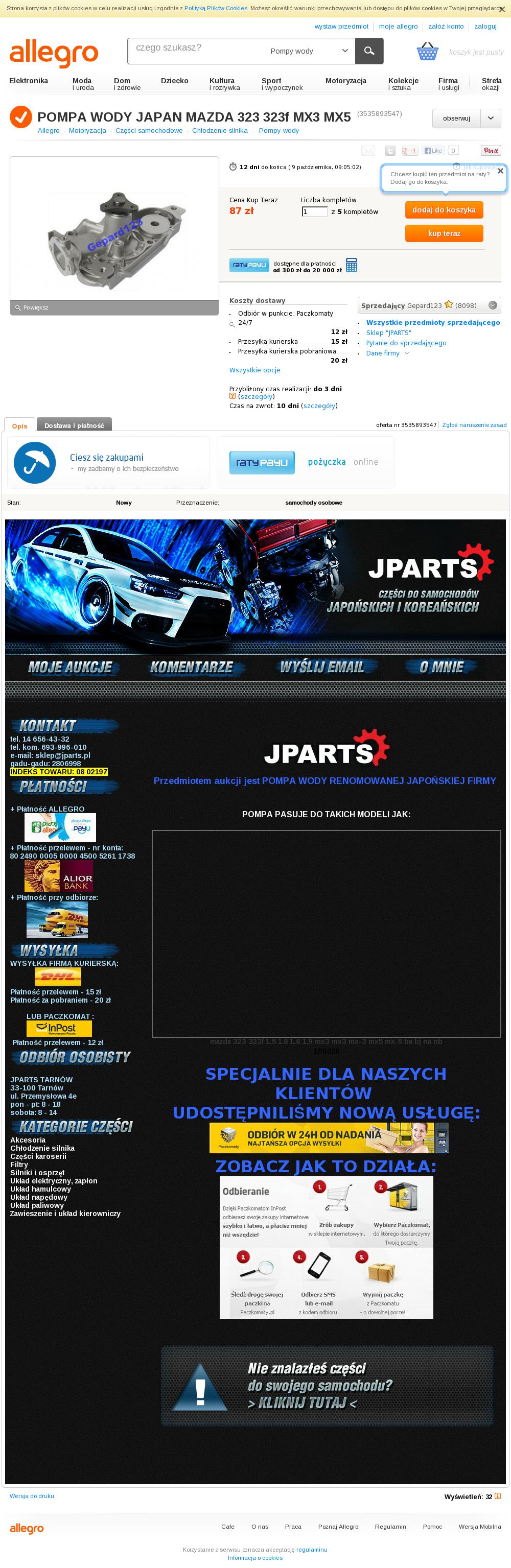

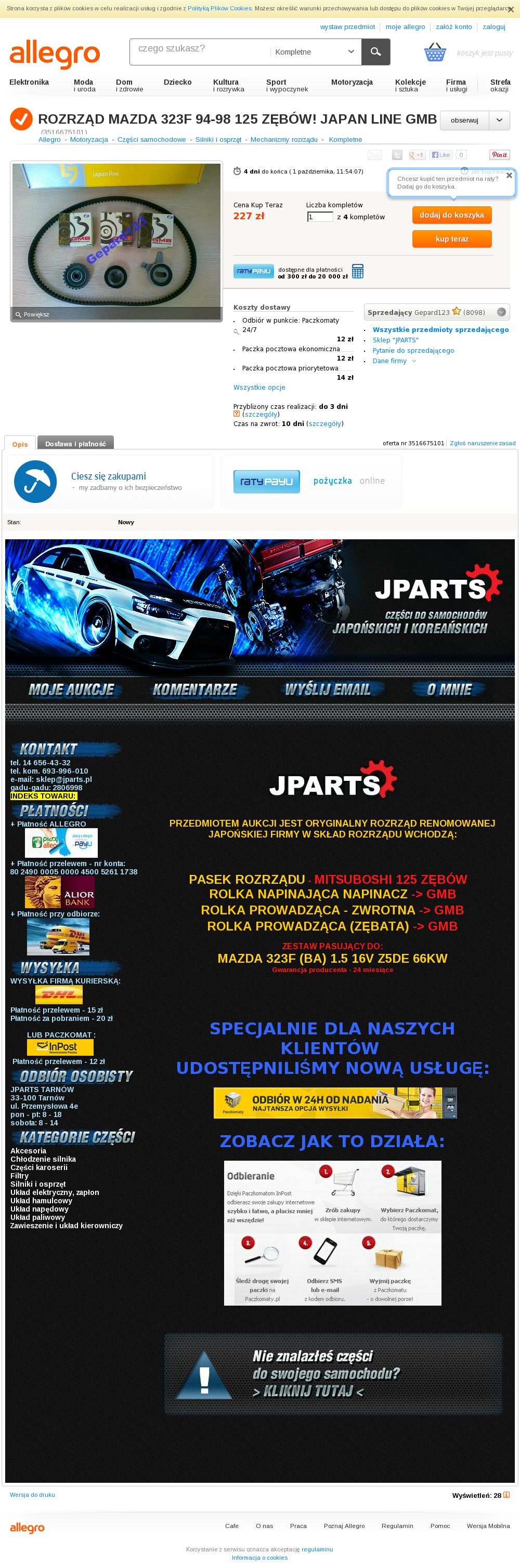

Postprzez tomek141 » 27 wrz 2013, 07:12
witam
posiadam mazdę 323f 1.5 1996
chciałbym wymienić rozrząd
poszukałem komplet na allegro chciałbym usłyszeć opinie czy ten komplet jest dobrej firmy no i czy kupić z allegro czy lepiej w sklepie
podprawiam
http://allegro.pl/pompa-wody-japan-mazda-323-323f-mx3-mx5-i3535893547.html
http://allegro.pl/rozrzad-mazda-323f-94-98-125-zebow-japan-line-gmb-i3516675101.html

Postprzez Marek 161BD081 » 27 wrz 2013, 09:25
Tomku – to już jest typowy przejaw lenistwa z twojej strony aby nie poszukać tematów mówiących o tym.
Tym bardziej, że tematów dotyczących akurat rozrządu jest dosyć spoooro.

Postprzez tomek141 » 27 wrz 2013, 19:43
szukałem szukałem wiem ze ta firma jest dobra no ale chciał bym usłyszeć waszą opinie
no ale o pompie nie mogę nic poszukać może polecacie inna firmę
