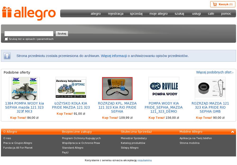

Przed zimą postanowiłem wymienić całkowicie płyn w układzie chłodzenia. Lecz po pewnym czasie zauważyłem że płynu strasznie ubywa! Wszedłem pod samochód, właściwie cała lewa (patrząc od góry) strona silnika (tu gdzie znajduje się alternator itp.) jest mokra, na sprężarce od klimy widać było skraplający się, żółty płyn. Pojechałem do mechanika, diagnoza krótka, poszła pompa wody. Do rozebrania rozrząd, koszt ok 250zł + pompa ok 160zł. Jaką pompę kupić? Czy to na pewno ona jest uszkodzona? Poprzedni właściciel twierdził że wymieniał przy zmianie rozrządu ok 30.000km temu. Co do jego zapewnień to raczej w nie nie wierze. Znalazłem na allegro takie coś:
http://allegro.pl/1384-pompa-wody-kia-s ... 54971.html
Nada się?

Lepiej kup pompę GMB, a nie jakiś badziew :) GMB w carspeedzie kosztuje ok. 130zł o ile mnie pamięć nie myli.
