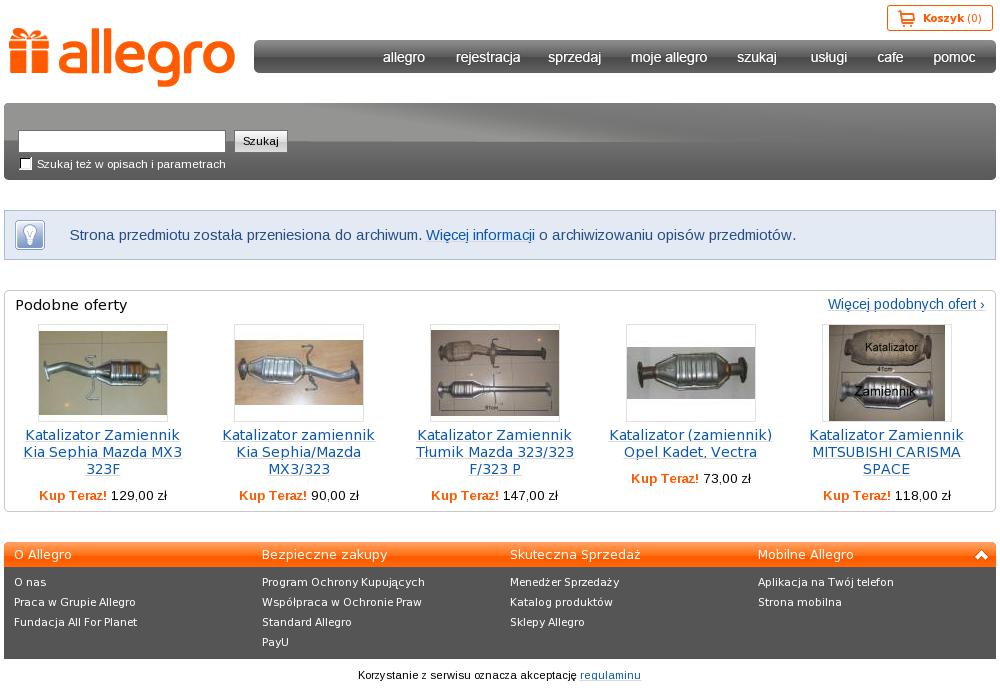

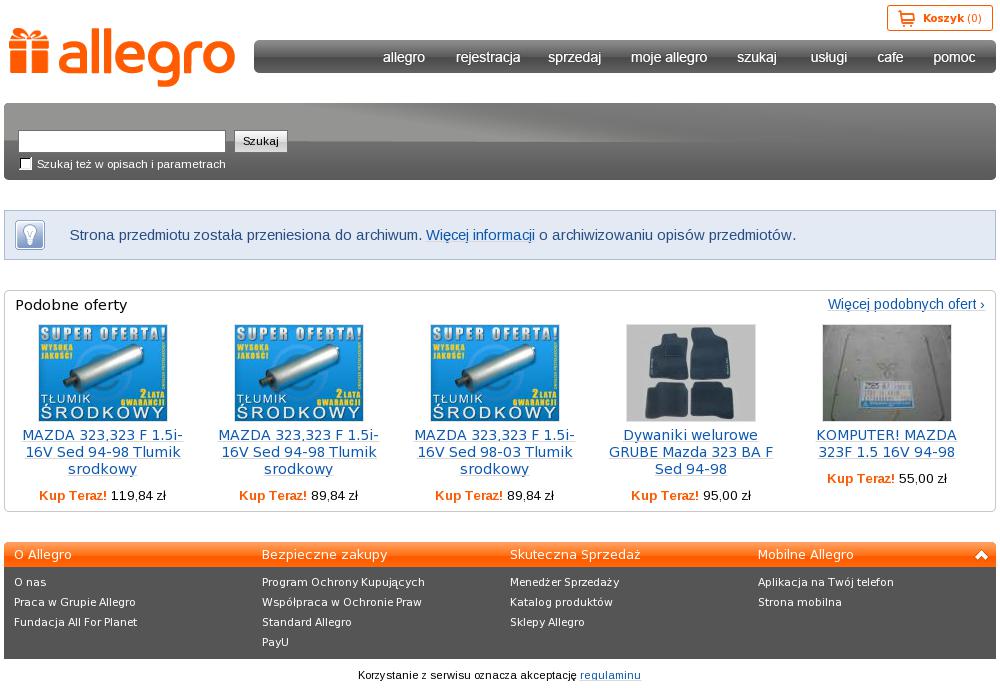

Faktycznie to nie specjalnie dużo. Odstawiłem samochód do zrobienia i będzie wymieniany katalizator na zamiennik i środkowy tłumik. Poniżej to co znalazłem na allegro.
http://allegro.pl/mazda-323-323-f-1-5i- ... 48817.html
http://allegro.pl/katalizator-zamiennik ... 88188.html
