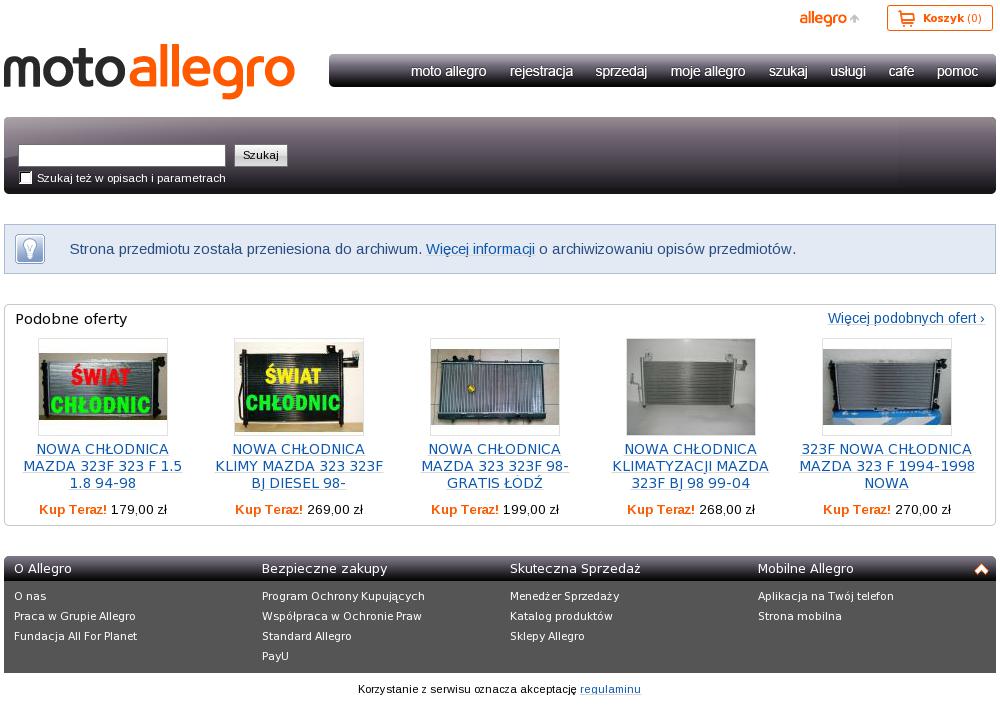

Postprzez Markcox » 17 lut 2011, 10:56
Witam wszystkich po dłuższej przerwie :]
i uderzam z takim problemem... w dniu wczorajszym jechałem za ciężarówką, która poczęstowała mnie wystrzelonym z pod kół kamieniem, który w locie swym przytulił po drodze moją chłodnicę (szczęście w nieszczęściu, że tylko chłodnice) i niestety chłodnica pękła i cieknie.
Pytanie – czy chłodnice opłaca się lutować i czy w ogóle to jest wykonalne, czy pozostaje tylko wymiana na nówkę sztukę?? a jak wymiana, to na jaką – wczoraj będąc u mechaniora, zbił mnie trochę tropu, gdyż stwierdził, że do BA Z5 są dwa rodzaje chłodnic, różniące się wymiarami, a nie chciałbym zakupić lipy <co?> czy ktoś się orientuje jak to wygląda, z czym to się je?? czy różnice w chłodnicach podyktowane są rocznikiem furki, miejscem produkcji etc?? czy taka chłodnica będzie dobra??
http://moto.allegro.pl/nowa-chlodnica-m ... 53426.html
z góry piękne dzięki za zainteresowanie tematem i wszelką pomoc
pozdrawiam

Postprzez lesiux » 17 lut 2011, 13:55
zmierz swoją i po sprawie, ja po pomiarach kupiłem taką jak podałeś na aukcji i nawet od tego samego gościa. Generalnie patrz na wyprowadzenia węży bo z tym układem są chyba tylko w jednym rozmiarze, bynajmniej ja innego na allegro nie znalazłem.

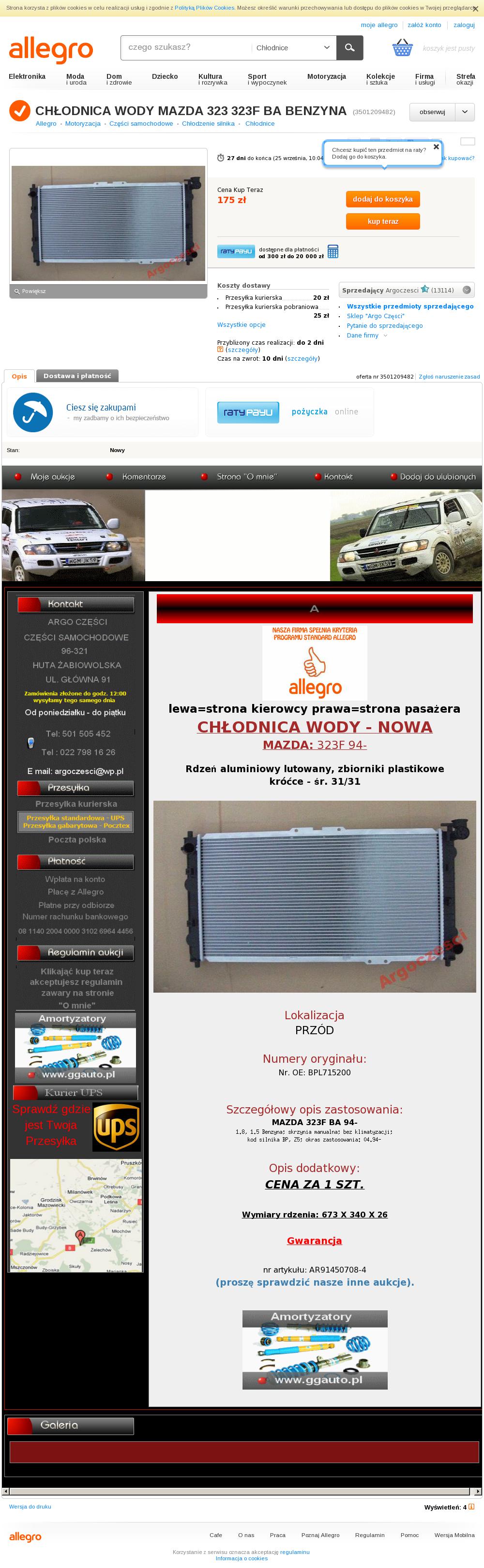

Postprzez Longer_007 » 28 sie 2013, 18:18
znalazłem na Allegro chłodnicę wody, nówka, która kosztuje o wiele mniej niż zwołali mi w sklepie motoryzacyjnym ( ok 500 zł ). Ta z Allegro to jakaś "chinina" co zaraz wykituje ? Warto się w to pakować ?
http://allegro.pl/chlodnica-wody-mazda- ... 09482.html
Prosiłbym o opinię, nie uśmiecha mi się 500 zł dać za chłodnicę :(

Postprzez rafał88 » 29 sie 2013, 07:32
Ktos to kupil i podobno ok. a to ze w sklepie zawolali wiecej to raczej normalne, nie na wszystko maja upusty albo ogolnie mala bardzo maly upust na czesci. jak kupujesz koncowki lacznik itp to wiadome ze bd taniej niz na allegro. bierz ja masz gwarancje przeciez. sam sie zastanawiam czy jej nie kupic bo moja tez juz do idealu nie nalezy:)

Postprzez Przemek323c » 29 sie 2013, 10:14
Montowalem juz takie i mysle ze przezyja auto.

Postprzez Longer_007 » 29 sie 2013, 21:16
No tak jest gwarancja w razie czego, chyba się zdecyduję. Uzyskałem jeszcze informację, że jest to chłodnica firmy SRL, trochę części robią, aczkolwiek są młodą firmą na rynku.

Postprzez Marek 161BD081 » 29 sie 2013, 23:38
Cóż – nie oszukujmy się ale jakość i trwałość nie będzie taka jak oryginału (który jest kilku krotnie droższy) ale myślę, że warto zaryzykować.
Tak coś kojażę, że w "efce" środki tylne mam tej firmy ale krótko mówiąc szalu nie ma bo po 1.5 roku musze tylne wymieniać.
