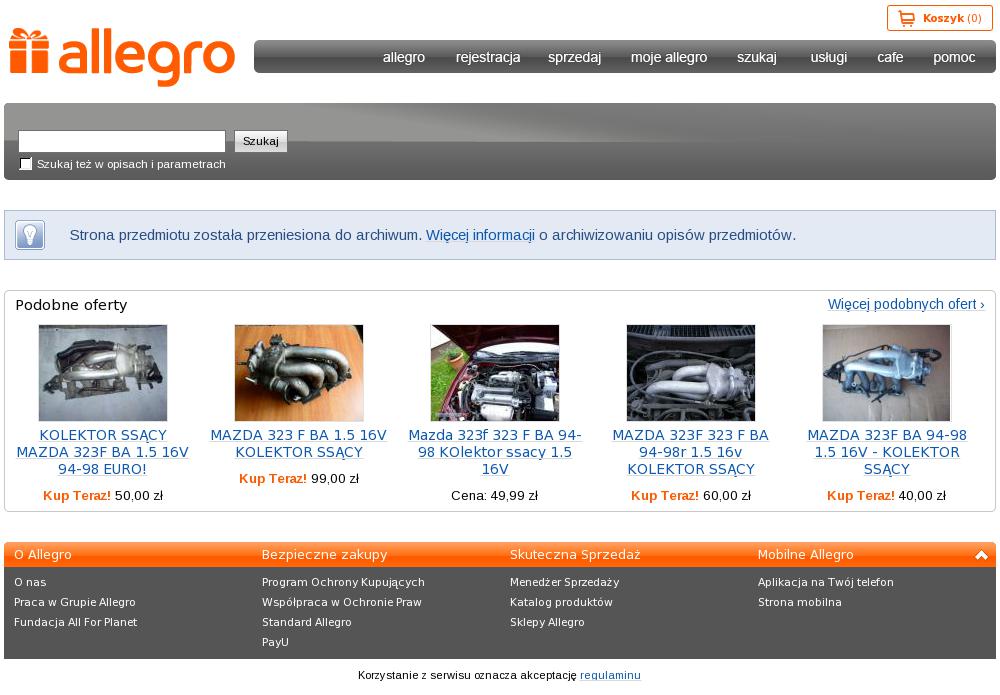

Ta czesc to tak zwany akumulator podcosnienia z tego co pamietam.w n9ektorych modelach z5 jest ta wlasnie puszka i do tych 2 krucicow podlaczone sa wezyki z podcisnieniem z kolektora a w niektorych modelach jest cos takiego jak u mnie jest ten otwor zaslepiony i wstawiony zawor upustowy moze byc to tez jakas wlasna konstrukcja poniewz wczesniej mialem gaz 2 generacji teraz mam 4 iwec sekwencje a podcisnienie mam podlczone bezposrednio z kolekora ale to juz wyglada na fabryke.http://allegro.pl/kolektor-ssacy-mazda- ... 34259.html
tu masz ta czesc o to ci chodzilo??

Wielkie dzięki za wszystkie odpowiedzi w tym linku z allegro jest ta część ale niestety sprzedający już jej nie ma :)
