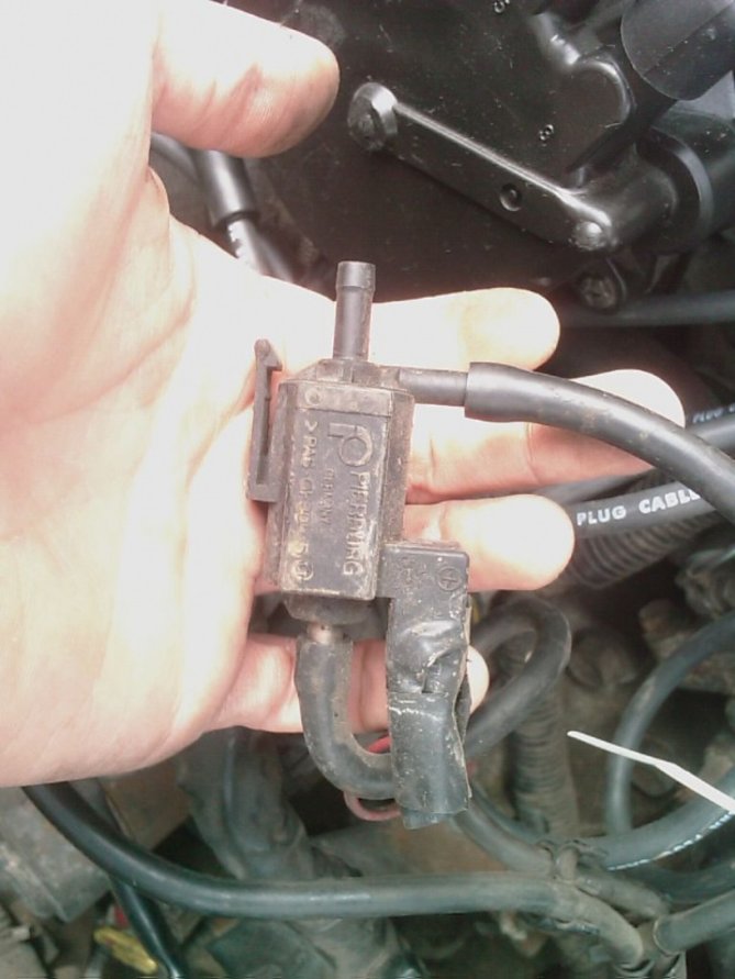

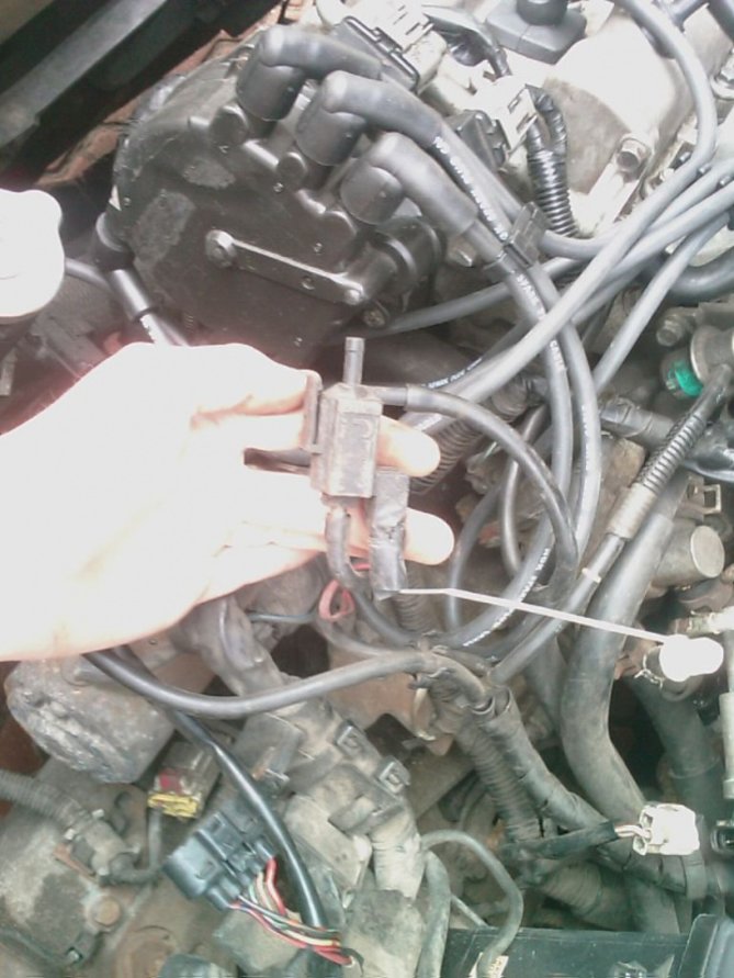

przed kilkoma godzinami czyściłem przepustnice, wymagało to wyjęcia filtra powietrza od razu w komorze silnika zrobiło sie przejrzyście, i ot co ukazało się moim oczom, leżało sobie spokojnie gdzies pod wiązką kabli, niech lezy niby, tylko wydaje mi się ze nie jest to w pełni podłączone, a wyglada jak solenoid VRIS, który chyba być powinien podpięty, czy mam racje? Czy w związku z tym ze to sobie tam dynda nie podłączone do końca mogą być jakieś zakłócenia w pracy silnika ?
Jedna z tych rurek, podłączona jest do kolektora dolotowego, tuż przy 6 cylindrze

to od podcisnien i są 2 opcje albo była tam zaślepka albo wezyk

u mnie jest zaślepka taki kapturek i jest tam podpięty z jednej strony węzyk o ile dobrze pamiętam i wtyczka a przymocowane to jest do obudowy filtra powietrza jutro ci napisze gdzie idą te wężyki dzis nie chce mi sie kukać za tym :)

jak mówisz ze kapturek to elegancko, właśnie znalazłem to coś w instrukcji i nie mogelm dojrzeć czy to jakas zaślepka czy jest bez niczego ;–)

ja właśnie miałem podpięty w to miejsce gdzie masz wolne, wężyk który powinien być wpięty w obudowe filtra powietrza, i chodził jakoś dziwacznie, przy obciązeniu elektrycznym spadały obroty do 400, teraz mam oki:). To co ci "dyndało" możesz wczepić w zatrzask w obudowie tege filtra powietrza, tam jest jego miejsce, patrząć od przodu samochodu to z lewej bliższej cieie strony, są dwa zaczepy.

ten elektrozaworek powinien byc wpiety pod przepustnica ;) On idzie do regulatora cisnienia paliwa
