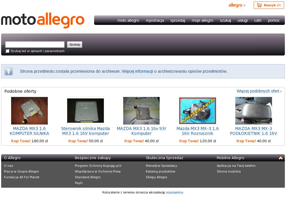

Postprzez Small_Boy » 25 paź 2010, 11:12
Oddałem auto na serwis mazdy, komputer pokazuje błedy 4 czujników, bodajże egr, przepustnica, krokowy i jeszcze coś nie pamiętam. Sprawdzili wszystkie czujniki są sprawne, na kostkach też jest ok. Dali mi dwie mozliwości albo przewody połączeniowe miedzy kmputerem a czujnikami albo komputer padł. I teraz mam takie pytanie na co byście stawiali? bo z jednej strone dziwne żeby coś z tyloma przewodami naraz się stało a z drugiej strony jak by komputer padł to czy pokazywałby jakies błedy i wogóle czy by auto śmigało?
P.S.
Dodam że za sprawdzenie przewodów zawolali najmniej 1000zł bo to trzeba całą wiązke wypruć a za wymianie kompa ok 400zł na allegro znalazłem po nstówke takie kompy tylko nie jestem pewny czy to o takie coś chodzi.
http://moto.allegro.pl/mazda-mx3-1-6-16 ... 01332.html

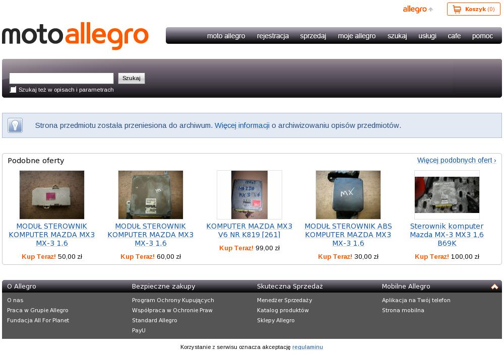

Postprzez maris801801 » 25 paź 2010, 13:25
Wiesz moze znajdz koelsia na allegro co robieraz autko... pewnie ktos bedzie z okolic i zapytaj czy moglbys sprawdzic kompa. Jak bd dobrze chodzil to wezmiesz, dodaj ze to czesci drogie a po 2 z elektryka pewnosci miec nie bedziesz ze jak to wymienisz auto bd chodzilo. Co do kompa to rzeczywiscie mogl się posypac a jakies syfy przetrzymywac ale juz nic nie odbierac itp,. W ostatnim czasie nie grzebal ci nikt w tych okolicach czujnikow? Moze tak i dlatego sie posypalo...
Chodz nawet czasem tanie:
http://moto.allegro.pl/komputer-mazda-m ... 09135.html
