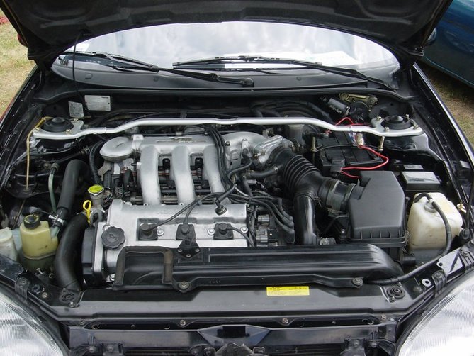

Witam wszystkich.
Wlasnie kupilem mazde MX3. Kupowalem ja w komisie i powiedzieli mi, ze ma ona pojemnosc silnika 2.5 (miala wymieniany silnik). Z tego co sie zorientowalem, to MX3 byly produkowane z silinikami 1.6 i 1.8, ale popularne sa wymiany silnikow np. na silniki z serii KL. Mam jednak wrazenie, ze troche sprzedawce poniosla fantazja i mam silnik 1.8. Jak moge sie upewnic? Czy wystarczy jesli sprawdze numery silnika i zobacze czy sie zaczynaja od KL czy tez od K8? Jesli tak, to w ktorym miejscu znajduja sie numery silnika? A moze jest prostszy sposob?
Z gory przepraszam, jesli moje pytanie jest glupie, ale prawde mowiac to jestem kiepski w temacie motoryzacji :)
Gronkowiec
Postprzez nemi » 27 gru 2005, 00:01
Gronkowiec dasz radę wrzucić fotkę silnika ??
Gronkowiec napisał(a):Czy wystarczy jesli sprawdze numery silnika i zobacze czy sie zaczynaja od KL czy tez od K8?
chyba tak

Postprzez Globy » 27 gru 2005, 00:28
Numery silnika rozpoczynaja sie od dwoch liter oznaczajacych jego symbol. Dla ulatwienia jednostka K8 (1.8i V6 24V, 133 KM):
...i KL (2.5i V6 24V, 165 KM):

Postprzez brii » 27 gru 2005, 15:04
Na pierwszy rzut oka prawie nie widać różnicy – trzeba objerzeć dokładnie :]
Od: 9 sty 2005, 23:46
Posty: 8975 (108/253)
Postprzez Puhcio » 27 gru 2005, 18:47
brii napisał(a):Na pierwszy rzut oka prawie nie widać różnicy
Widać :P Np. Połączenie filtra powietrza z kolektorem dolotowym :)

Postprzez Gronkowiec » 27 gru 2005, 18:57
Wielkie dzieki za odpowiedz.
Sadzac po zdjeciach mam jednak 1.8. Ale z tego co piszecie, widze ze roznica w mocy nie jest taka ogromna, wiec nie jest tak zle :)
Zrobilem przed chwila fotke swojego, ale po pierwsze bylo ciemno, a po drugie robilem telefonem, wiec nie wiem czy cokolwiek widac. Moze ktos zauwazy cos charakterystycznego dla 1.8, albo 2.5. Postaram sie zrobic jakies lepsze zdjecie.

Postprzez brii » 27 gru 2005, 19:04
Ja to uznaję za detal jeśli idzie o pierwszy rzut oka ;)
Z takich detali to widać też inny kształt "czegoś" z drugiej strony kolektora dolotowego

Postprzez sołtys » 27 gru 2005, 19:23
ewidentnie to jest 1.8 popatrz po ułożeniu kabli zapłonowych to tegegp zakończenie kolektora jest od 1.8 kit ci facet wciskał. A co masz w dowodzie?? napewno 1.8

Postprzez Gronkowiec » 27 gru 2005, 19:33
OK. W takim razie wielkie dzieki za pomoc. Dobrze przynajmniej wiedziec co mam. (W dowodzie oczywiscie jest 1.8 :) )
