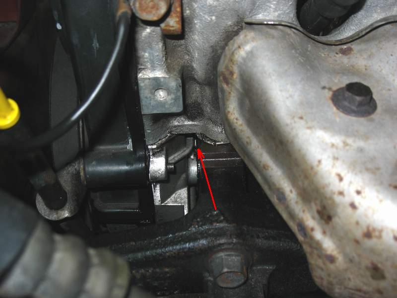

zajrzałem pod maskę i widzę że mi cieknie olej z lewej strony silnika, miejsce wycieku zaznaczyłem strzałką, czasem widać jak leje się strużka oleju z tego miejsca.

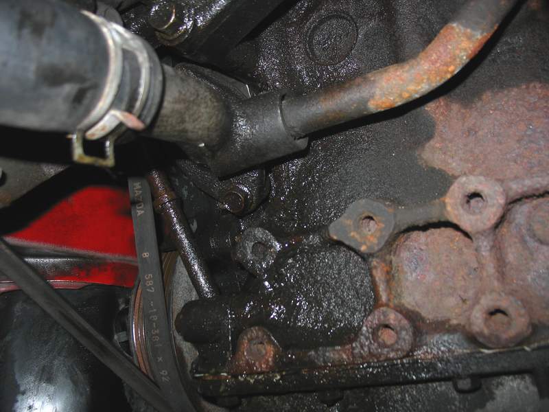

a tak wygląda silnik od spodu
co to może być?

Uszczelka pod głowicą ( to jest tylko fotka )

też mi sie wydaje ze musisz z tym jechać do machaniora i on ci wymieni uszczelkę pod głowicą bo ona prawdopodobnie poszła jeśli to ona to raczej powinieneś to jak najszybciej zrobić :)

Zauważyłem że najbardziej chlapie przy zimnym silniku, na ciepłym nie ma aż tak dużego wycieku, a na zimnym przy obrotach 2500-3000 widać jak sączy się strużka oleju z miejsca wskazanego strzałką.
jaki może być koszt takiej wymiany? robocizna plus uszczelka i pewnie planowanie głowicy?

moze byc tez uszczelnacz na walku rozrzadu

okazał
waldii napisał(a):moze byc tez uszczelnacz na walku rozrzadu
no i okazało się ze to był wyżej wymieniony uszczelniacz, przy okazji wymieniono rozrząd i wszystkie uszczelniacze, wraz z uszczelniaczami na wale (od strony sprzęgła również) a także uszczelka pod pokrywa i oring aparatu zapłonowego.
teraz nie powinno już nic chlapać olejem :)

wyniosło mnie 890 zł, wymiana rozrządu i wyjęcie skrzyni to dość duży koszt.
