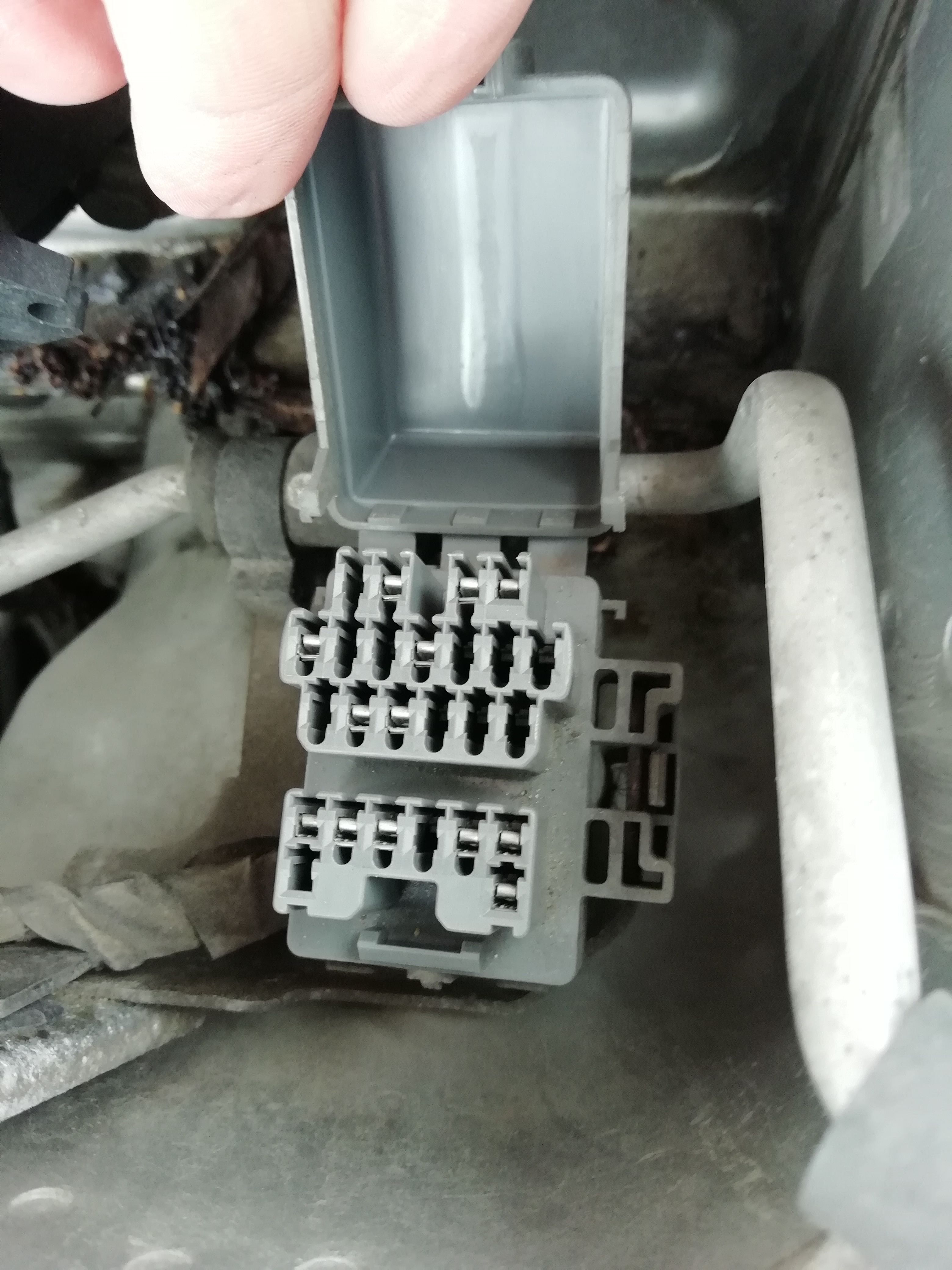

Postprzez Andrzej414 » 15 gru 2018, 14:33
Robimy zworkę w gnieździe diagnostycznym pod maską między pinami TBS i GND. Włączamy zapłon i czekamy aż kontrolka ABS zacznie mrugać sekwencje błędów, a nie paprać się ze ściąganiem boczków. Szkoda czasu.

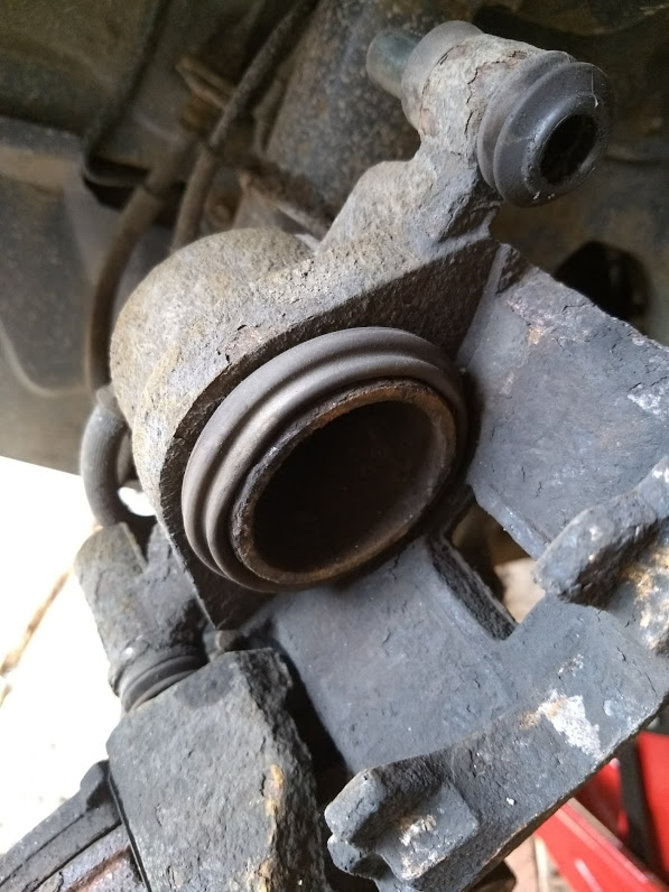

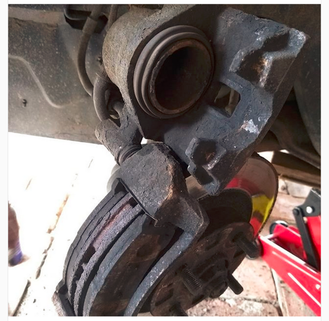

Dziś spadł śnieg i jakie było moje zdziwienie gdy nie zadziałał ABS, mam auto od marca szczerze byłem przekonany, że mam ten układ... Jak moge tak na szybko sprawdzić czy auto jest w to wyposażone?
Przy uruchomianiu silnika na świci się u mnie żadna kontrolka związana z ABS- tylko hamulec ręczny, który razem z innymi gasnie po uruchomieniu silnika...
Mam taka fotografię z wymiany tarcz i klocków

Postprzez Andrzej414 » 20 gru 2018, 18:24
Na czaszy przegubu powinny być koronki abs a nad nimi czujniki. Ponadto pod maska powinna być widoczna pompa abs.

Postprzez MaBel » 20 gru 2018, 18:43
ok, skręciłem koła i ustaliłem że są koronki jest czujnik, a pod akumulatorem jest ta pompa... czas brać się za diagnostykę.... Czy to nie jest dziwne, że nie ma żadnej kontrolki abs na tablicy zegarów?

Postprzez woox87 » 15 sty 2019, 18:04
Jak zrobić tą zworkę? Zwykła dioda na przewodach? Żadnego zwarcia nie zrobię?
Andrzej414 napisał(a):Robimy zworkę w gnieździe

Postprzez Andrzej414 » 15 sty 2019, 19:55
Zwykłym kawałkiem drutu. Żadnych diod.

Postprzez woox87 » 18 sty 2019, 12:12
Hej, próbowałem użyć Żwirki lecz nic nie miga. Możecie podpowiedzieć jakiebpiny mam zewrzeć. Szukałem na necie lecz nie znalazłem.
