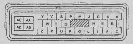

wtyczka powinna pasować ,prawy tył to błąd 13 i taki miałeś ,awaria czujnika z reguły generuje dodatkowe błędy .lutowanie ma wpływ na rezystacje czujnika która powinna się mieścić w przedziale 1.3—1.7 kilohm . jak masz przedlifta to wymiana czujnika nie zawsze pomagała bo problemem był moduł abs ,do którego poprzez złącze przedostawała się woda .poszukaj na forum właściwie wszystko jest opisane o abs. pomiaru oporności dokonaj sobie na głównej wtyczce co wchodzi w moduł przy pompie ,trochę więcej pracy ale masz pomiar jaki dochodzi do modułu .Zakładam że czujnik kupiłeś nowy (zamiennik ) u mnie obydwa nie trzymają oporności ustalonej przez producenta a układ jest sprawny .tak samo powinno być u ciebie zakładając że moduł jest sprawny i czujnik kupiłeś sprawny to układ abs powinien wystartować bez żadnego kasowania błędów bo abs ma samo diagnostykę przy każdy uruchomieniu silnika .
