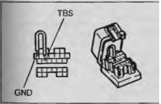

Postprzez xedos1972 » 21 cze 2014, 17:29
co za problem zrobić zworkę w pinach TBS-GND i sprawdzić jaki błąd zapisał sterownik ABS-u

Postprzez Michał » 22 cze 2014, 13:19
Szybkie pytanie, jak robimy tą zworkę GND-TBS, to który z pinów GND zwieramy z TBS?
Bo pin TBS jest jeden z tego co widzę na schemacie, a GND są dwa, jeden troche po lewo i w wyższym rzędzie od TBS, drugi po prawo i w niższym rzędzie.

Postprzez xedos1972 » 22 cze 2014, 14:59
z górnym,GND to nic innego jak masa .

Postprzez Michał » 23 cze 2014, 23:37
Dzięki za odpowiedź, wszystko ładnie wymiguje kontrolka ABSu tym sposobem :)
