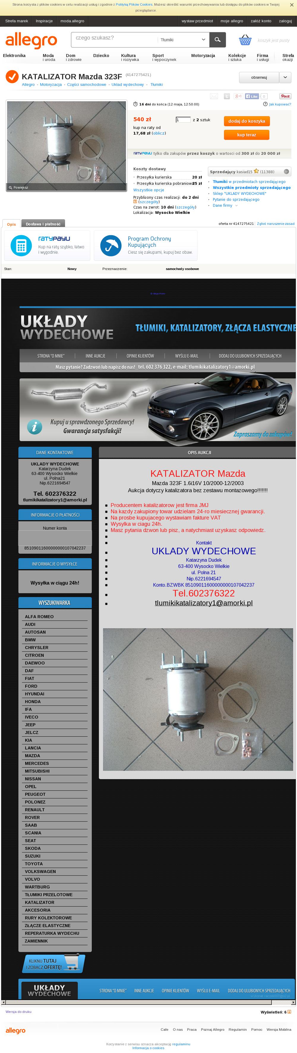

Możesz spróbować kupić używkę, bo za nowy pewnie wyrwie Cie cena z butów.
Np taki:
http://allegro.pl/katalizator-mazda-323f-i4147275421.html
Nie lepiej zostawić go jak jest, i po prostu drugą sonde wkręcić w tulejkę i dopiero w wydech?

A co powoduje takie rozwiązanie? Mi zależy na tym aby wszystko poprawnie pracowało. Jeśli katalizator jest uszkodzony to chyba należy go wymienić czy nie...? Dzięki tej aukcji przynajmniej wiem jak on wygląda :D
