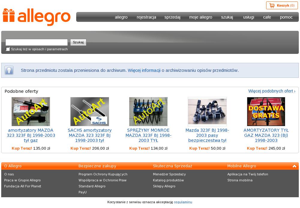

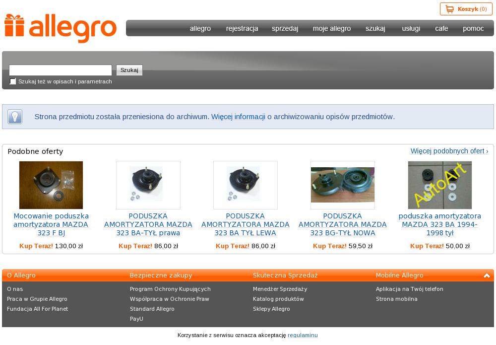

Wiesz specjalnie pojechałem do tego bo jest najdroższy i najlepiej wyposażony, mówisz że jeżeli sprężyna nie pękła to powinna być OK ? Ile może kosztować wymiana amortyzatorów z poduszkami tak ok. ? Aha i czy taki zestaw będzie ?
http://allegro.pl/poduszka-amortyzatora ... 53300.html
http://allegro.pl/amortyzatory-mazda-32 ... 39376.html
trzeba mi coś do tego jeszcze żeby było w 100% wszystko wymienione ?

Na pewno sprężyny nie mają tu nic do rzeczy. 60 % to wcale nie za dobrze jak na amory w maździe. Tak czy inaczej są do wymiany. Proponuję kupić oryginalne amory, np. na carspeed. pl, ponieważ niewiele są droższe od np. kayaby. Koniecznie do tego osłony z odbojami poliuretanowe (trwalsze od gumowych), polecam sachs za 60 zł komplet. Oryginalne amory na pewno nie przekroczą 300 zł za sztukę.
Reszty nie ma sensu, mechanicy raczej naciągają. Nie wiem jakie masz te stuki, ale tylne zawieszenie w bejotkach, tych przed liftem jest głośne. Założę się, że po wymianie niewiele się zmieni, ale amory warto kupić nowe bo i tak czas już na nie...
Tak naprawdę diagnoza powinna być precyzyjna, jeżeli jest trafna to mechanik mówi konkretnie, a nie w stylu "wymienić pół zawieszenia".
Poduszki też sobie daruj...

postanowiłem się wstrzymać z zakupem tych amortyzatorów które podałem wyżej (odradził mi "nowy" mechanik) mówi że pierwszy raz słyszy o tej firmie – wiecie w sumie to tanie mięso psy jedzą ;) we wtorek daje mu auto rozkręci i sprawdzi czy trzeba poduszki też nowe – bo może te co są to się jeszcze nadają
