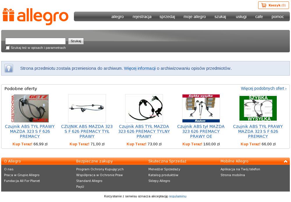

Panowie a czy taki będzie dobry http://allegro.pl/czujnik-abs-mazda-323 ... 54042.html moja mazda to 323f bj 2000 rok 90KM

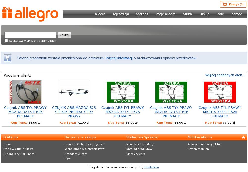

Powinien być ok, chociaż np sam pół roku temu wziąłem ten: http://allegro.pl/czujnik-abs-mazda-323 ... 90745.html Cena ta sama. Myślę, że jeśli chodzi akurat o ten czujnik nie ma większego sensu kupowanie oryginału (który jest znacznie droższy). Po zamontowaniu skasowałem tylko błąd i wszystko jest ok.

Jeśli chodzi o samą firmę Getze to brałem kiedyś od nich zamiennik silnika krokowego do Forda Ka. Działało wszystko ok.
