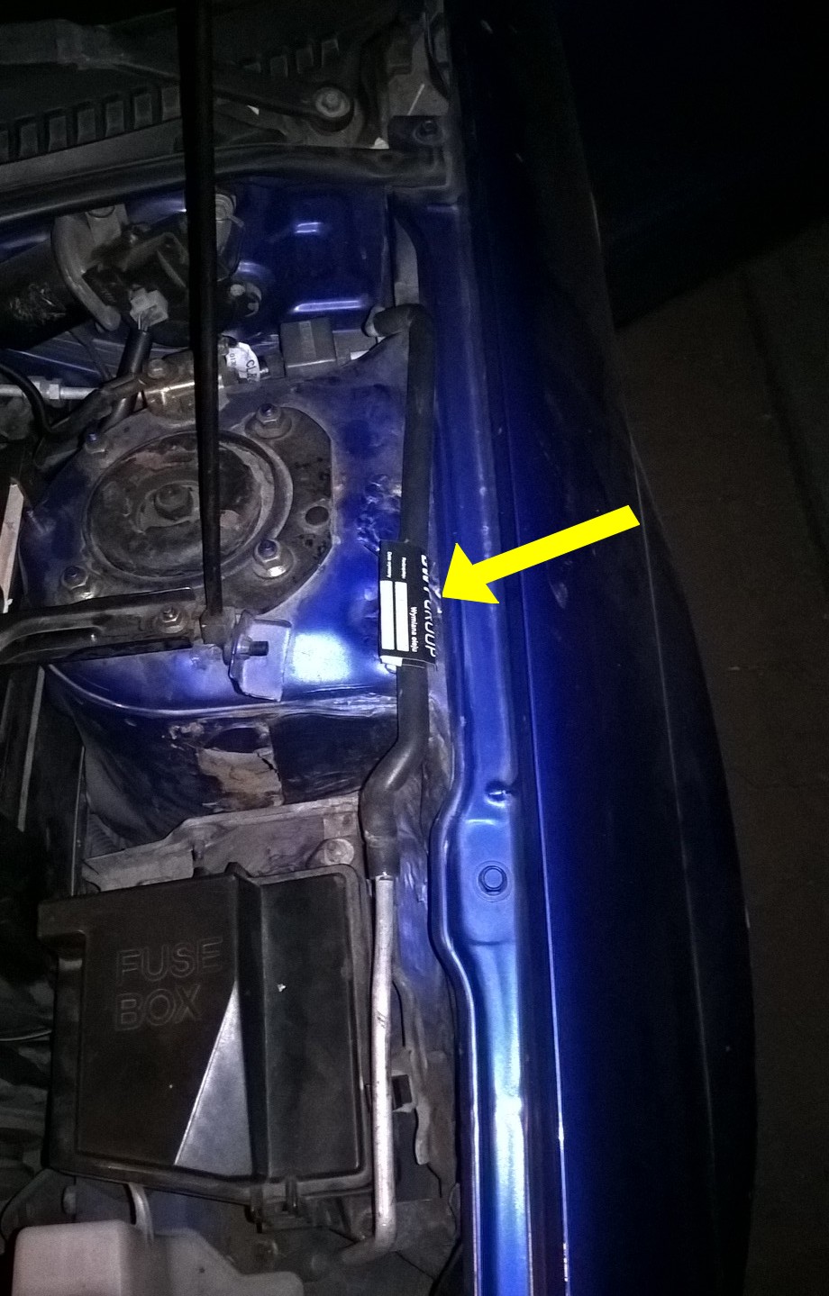

Nie dawało mi spokoju, bo podczas jazdy przez nasze polskie drogi wracało do normy albo wskazywało czujnik ABS. Pomyślałem że gdzieś mam kabel przetarty. No to szukam i nic. Ciekawiło mnie jedno (w momencie odpowiedniej dziury na drodze zgasło), że świeciło ABS jak klapa maski silnika była otwarta jak była zamknięta to nie świeciło. Zacząłem znowu grzebać po kablach i nic. I przypadkiem ruszyłem rurkę alu chyba z klimatyzacji. jak przesunąłem w prawo o 1 cm to gasło ABS puściłem to kontrolka. Owinąłem to papierkiem, maska dociska i problem zniknął. Pytanie: co ta rurka ma do ABS?

Zasadniczo nie ma nic wspólnego. Ale... zobacz gdzie ona leci. Niedaleko jest centrala ABS po drugiej stronie kielicha, pod akumulatorem, sprawdź czy ona przypadkiem nie dotyka wiązki przewodów.

Patrzyłem, niczego nie dotyka.

Postprzez Marek 161BD081 » 4 wrz 2016, 16:59
Możliwe, że ruszając rurką ruszasz też wiązką kablową a tam występuje gdzieś niekontakt.
Ruszaj wiązkami kablowymi a wynajdziesz właściwe miejsce.

Postprzez jager79 » 4 wrz 2016, 21:49
Sprawdzałem i ta rurka nie dotyka ani jednej wiązki kablowej. No nic, będę szukał dalej.
