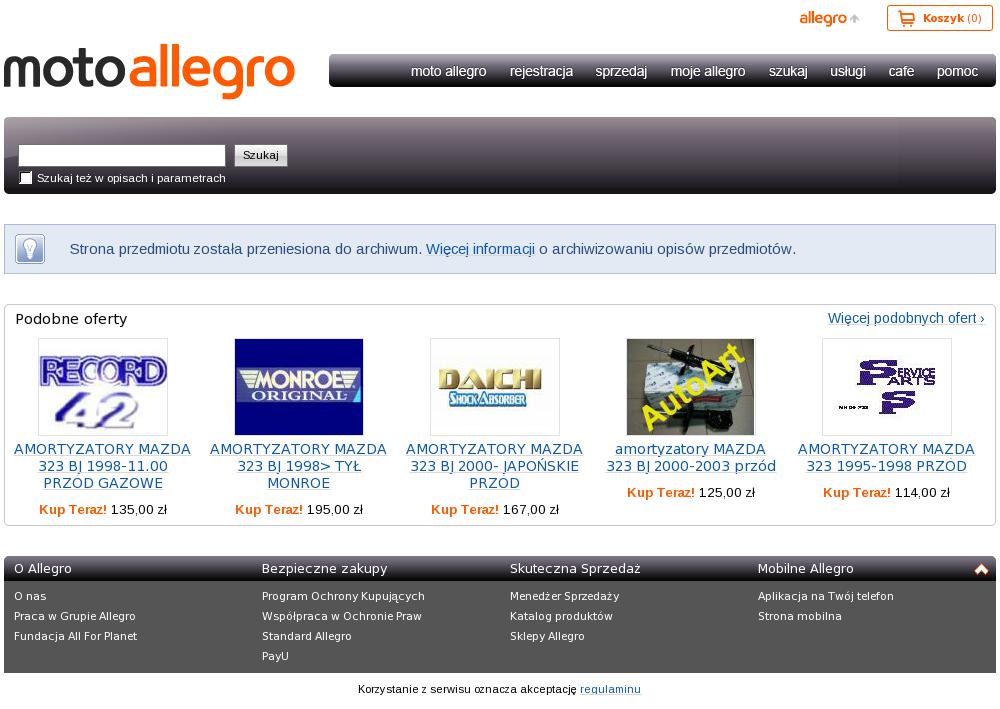

Postprzez befree84 » 18 mar 2011, 19:08
co powiecie o tych amortyzatorach 147,00/szt <oczy>
http://moto.allegro.pl/amortyzatory-mazda-323-bj-1998-11-00-przod-gazowe-i1501758895.html
a jeszcze pytanie – czy wie ktoś gdzie znajdę tanie ;) mocowania amortyzatorów – strasznie to drogie (120,00 zł/szt <nie> :| ) a i jak sprawdzić czy moje są już zajechane ?
