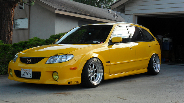

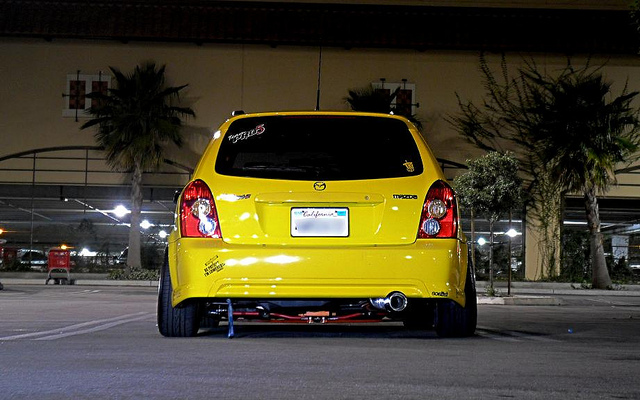

Postprzez lukasz.b » 23 mar 2014, 12:24
Crenshaw napisał(a):Łukasz, a możesz bardziej rozwinąć? Gdzie kupić ile kosztuje? jakie ma ustawienia?
Jest to przykładowe zdjęcia z neta :P
Ale z tego co wyczytałem forum mazdas247 to powyższa bj ma zawieszenie następujące:
Suspension/Brakes/Wheels:
BC coilovers -3* front and -2.25* rear
GT Spec front 4 point ladder bar
GT Spec front lower tie bar
GT Spec upper rear strut bar
GT Spec lower rear reinforcement panel
GT Spec rear V-Braces
Racing Beat RSB (MSP)
Energy Suspension bushings (modded to fit)
MSP rear subframe
AWR rear end links
AWR rear trailing arms
Rota Subzeros 16 x 7 45 offset in hyper black
Hankook RS2’s 215/45/16
Muteki SR35 neochrome lugs
EBC Slotted/Dimpled Rotors
Axxis Ultimate front and rear pads
Link: http://www.mazdas247.com/forum/showthre ... Call/page2
