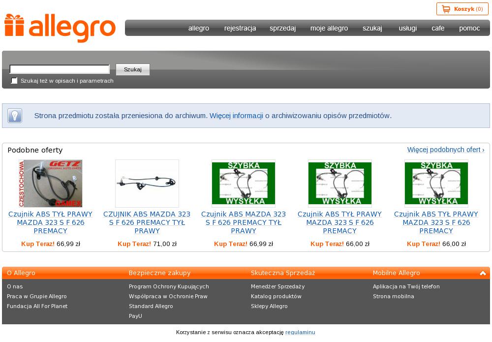

Niestety po wymianie czujnika pojawił się problem. Hamując przy niskich prędkościach (5-15 km/h) czy nawet pod koniec hamowania na światłach czuć drgania na hamulcu. Nie dzieje się to za każdym razem, ale dosyć często, asfalt zawsze był suchy, nie ma mowy o uślizgu. Kontrolki abs/tcs już się nie świecą, nawet pod czas takiego hamowania (nie wiem czy wtedy powinna się zaświecić). Komputer nie był resetowany, ale nie wiem czy to może powodować taki problem.
Czujnik kupiłem taki: http://allegro.pl/czujnik-abs-tyl-prawy-mazda-323-s-f-626-premacy-i1645511416.html
Edit:
Niestety usunięcie błędów z komputera nie rozwiązało problemu.
