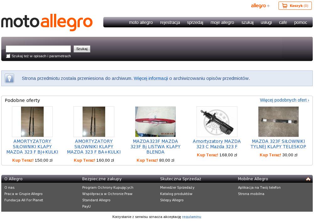

Postprzez bombel1991 » 20 lut 2011, 12:49
widzę, że temat dość stary no ale jakby ktoś potrzebował: http://moto.allegro.pl/amortyzatory-sil ... 00786.html Całkiem nowe 140zł za komplet razem z kulkami montażowymi +10zł przesyłka. Ja właśnie zamówiłem :D
