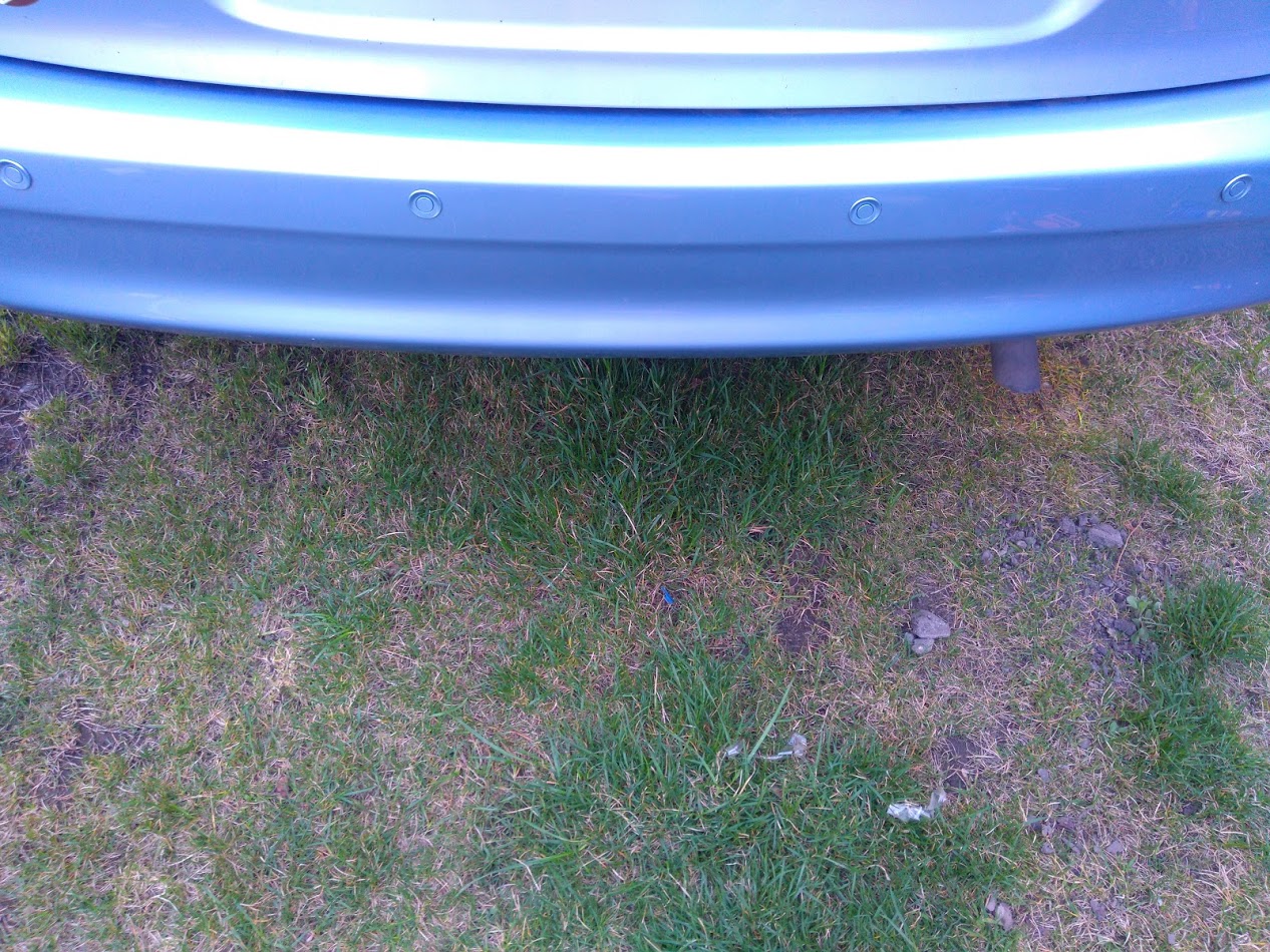

1. Mierzymy, i wywiercamy równo otwory (rozstaw i wysokość zależy od czujników, więc nie podaje wymiarów.)

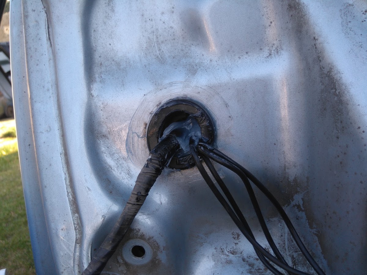

Nacinamy lekko uszczelkę którą wchodzi kabel od lampy do wnętrza, i przekładamy tamtędy kable które wypuściliśmy z dołu zaraz koło lampy. Pamiętajmy o ponownym uszczelnieniu. Ja wykorzystałem silikon bezbarwny. Może i nie wygląda to zbyt estetycznie, ale ma działać. ;P

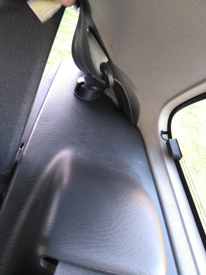

3. Należy zdjąć plastikową obudowę która jest na boku, w tym celu odsunąć kanapę maksymalnie do przodu, odkręcić boczek, zdjąć go, następnie zdjąć plastik z którego wychodzi pas. Następnie odpinamy zatrzaski plastiku bocznego i środkowego w bagażniku (tam gdzie jest zawias od zamka).

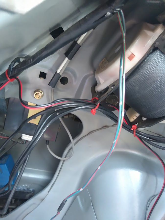

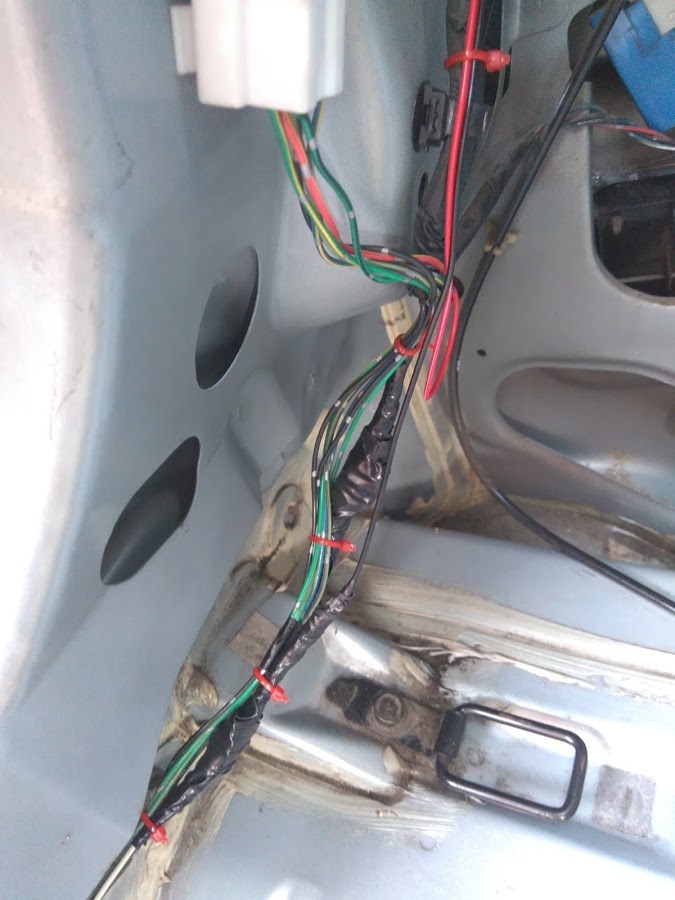

4. Gdy już mamy dostęp do wszystkiego należy wpiąć się do instalacji. Ja do tego wykorzystałem wiązkę idącą do lampy po drugiej stronie. Kabel od światła wstecznego ma kolor żółto-czerwony. Masę natomiast poprowadziłem do miejsca które jest po 2 stronie, zrobione już fabrycznie, podłączony jest tam kabel od lampy.
5. Następnie, po uporządkowaniu kabli można składać plastiki.

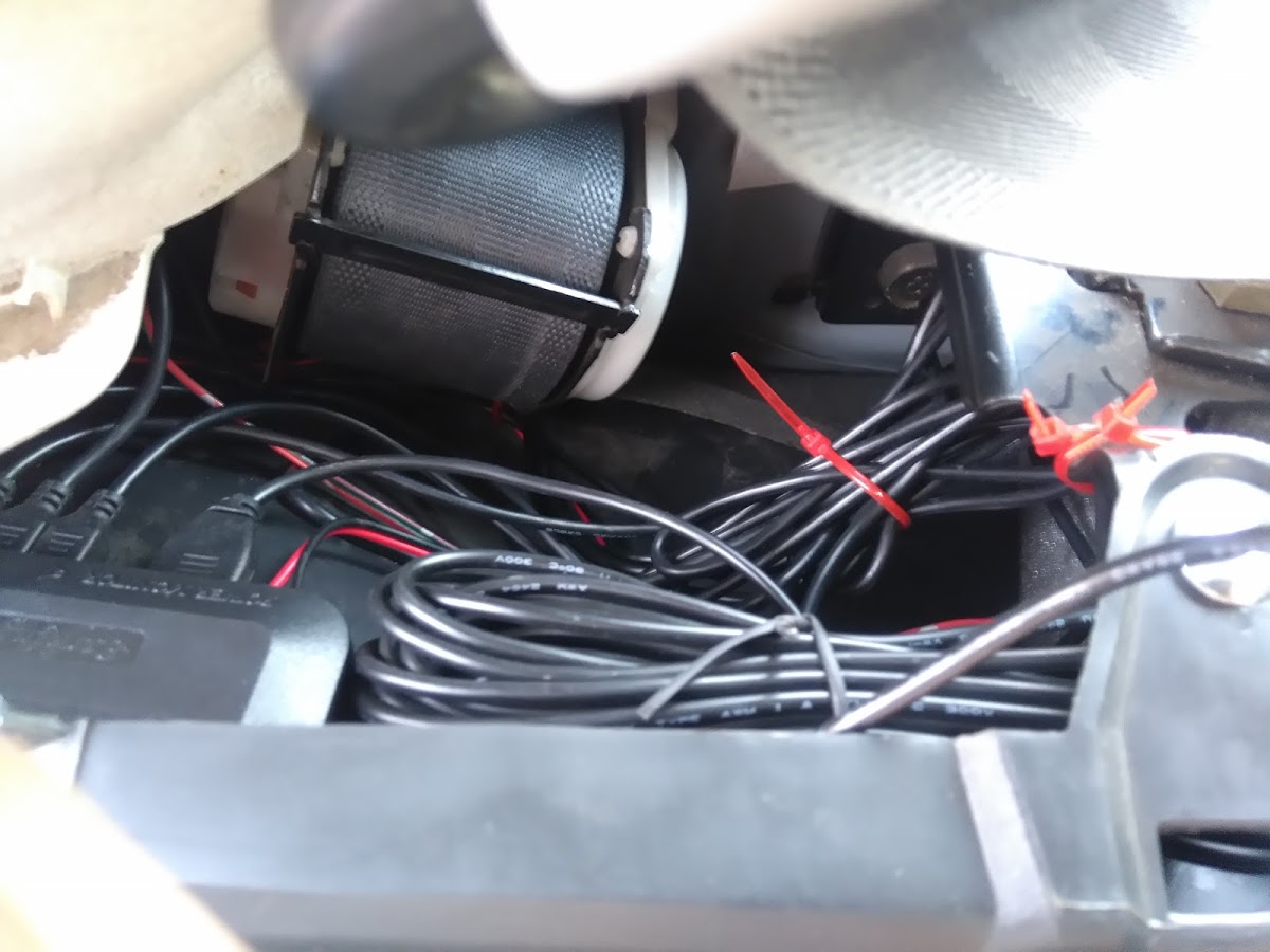

6. Ja do montażu sterownika wykorzystałem miejsce na górze tej obudowy.
8. Efekt końcowy:
7. Natomiast głośnik wyprowadziłem na górę.
