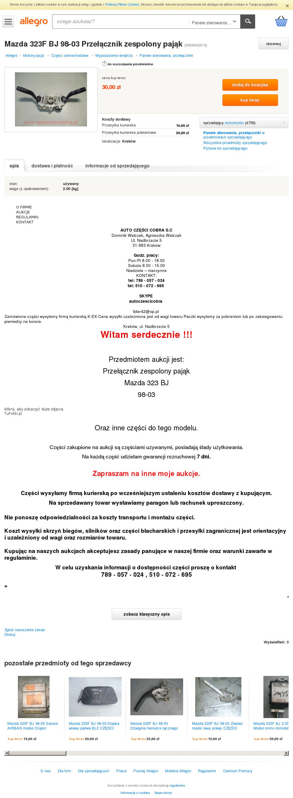

Można też zakupić samą manetkę świateł (np. http://allegro.pl/listing/listing.php?order=p&string=manetka%20%C5%9Bwiate%C5%82%20mazda%20323f%20bj&bmatch=base-relevance-w2-uni-1-2-0812 chociaż kolega podał Ci tańszą opcję). A nie bardzo rozumiem jak włączasz światła... Manetką przekręcasz w 2 pozycjach: pozycyjne a następnie mijania. Światła drogowe (długie) uruchamiasz odciągając całą manetkę od siebie w stronę deski. Czy żeby działały mijania odciągasz manetkę?

Postprzez dantes » 20 paź 2016, 13:14
Polecam koledze kupić od razu od Mazdy 6, nie dość, że wydają się łatwiej dostępne i tańsze, to gratis będziesz mieć regulację prędkości wycieraczek (trzeba kupić z mazdy kombi, by mieć sterowanie też tylną wycieraczką).

Postprzez dantes » 25 paź 2016, 09:34
Pożeracz napisał(a):Znaczy się najlpeiej byłoby wziąć ten cały układ z 2 manetkami z mazdy 6 combi (jak w tym 2 poście przy 323f), aby mieć światła i wycieraczki ?
Tak, upoluj sobie komplet, tak będzie najlepiej. Ja kupiłem 2 lata temu komplet z M6 kombi za 15zł, najpierw wymieniłem tylko wycieraczkową część, ale nie pasowała mi do lewej strony estetycznie (mat/błysk plastik), więc wymieniłem i część od świateł. W manetce od świateł będziesz miał pierścień do włączania przeciwmgielnego tylnego, nie będzie działał, będziesz światło zapalał tak, jak dotychczas – to jedyna różnica. Poszukaj dobrze na allegro, czy gdzie tam wolisz, bo rozpiętość cenowa bywa kilkukrotna (np. 15 – 100zł) za towar tej samej jakości.
