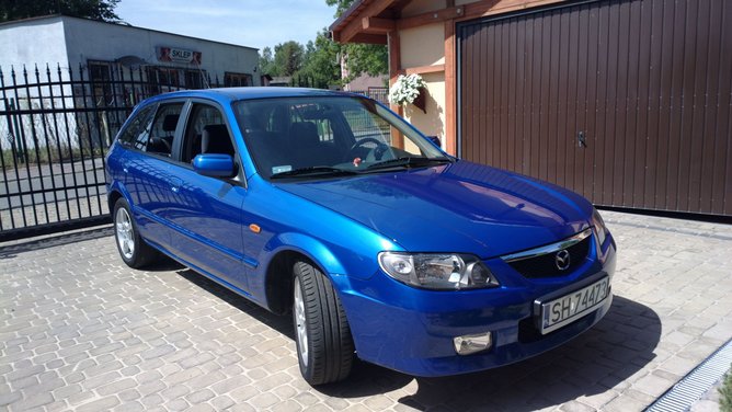

Postprzez b4ndit90 » 20 sty 2014, 21:02
Ale widziałem lampy cale w bj wiec czemu ich nie mogę założyć ? jak nie te to czy znajde podobne pasujące do bj ? tzw co musiałbym zrobić żeby je wstawić wymienić przedni błotnik ? czy co
Dopisano 20 sty 2014, 21:07:
Tutaj widze koledzy mają BJ i całe lampy fakt inny błotnik przedni ale mogę go wymienić o ile będzie taka potrzeba

Postprzez ewemarkam » 20 sty 2014, 21:08
I zderzak.
Zobacz sobie na zdejcia tych dwoch wersji przed i po lifcie. Roznice widac od razu.

Postprzez b4ndit90 » 20 sty 2014, 21:18
czyli jak zamontuje zderzak z pierwszego zdjecia bo mam dostęp do niego to lampy wsadze tak ? A co z maską ? staram sie porownac ale wydajemi się że tylko zderzak trzeba zmienic ..

Postprzez ewemarkam » 20 sty 2014, 22:14
Blotniki tez. a te zdjecia wyzej to obie mazdy po lifcie.

Postprzez bikus » 20 sty 2014, 23:25
błotniki, zderzak z grillem i maska... bez sensu...
weź oddaj komuś od detalingu to Ci za grosze wypoleruje maszynowo te lampy w 15 minut i będą jak nowe...
lampy które pokazujesz to:
1. dwa elementy (migacz oddzielnie) – przedlift
2. cała lampa na H4 (krótkie i długie w jednym odbłyśniku) – polift – pozycja z boku
3. cała lampa na H1+H7 (krótkie i długie oddzielnie) i pozycyjne od strony grilla – polift SPORTIVE 2.0 benzyna z pakietem SPORTIVE

Postprzez b4ndit90 » 21 sty 2014, 00:16
Teraz widze jak porownałem jeszcze raz moja mazda ma blotnik podobny do pierwszego zdjecie poniewaz od swiatel idzie prosto do nadkola .. a ta druga skos .. wiec jestem wstanie ogarnac ten pierwszy .. czyli tak .. zderzak przedni i 2x blotniki ( prawy lewy ) .. Kolego nie chce dawac do polerki chce miec inne lampy dwa . zderzak przedni i tak musze wymienic bo mam w oplakanym stanie, wiec muszę go wymienic a przy okazji chce zrobic tak aby wymienic tak aby lampy pasowaly. Nie mam komu dac do liftingu bo mieszkam w angli dajac auto do warsztatu na lifting musze miec co najmniej 400 500 f a auto kupilem za 150 f .. wiec gdzie tu logika ? Czesci posiadam z drugiej mazdy ktora znalazlem na szrocie pekniętą w pół szkoda bo to własnie 2.0 sports ..
Dopisano 21 sty 2014, 00:22:
czyli reasomując wymieniając:
maskę
2xbłotniku przód prawy i lewy
body – przedny zderzak z grilem
mogę wstawić nowe lampy ?
