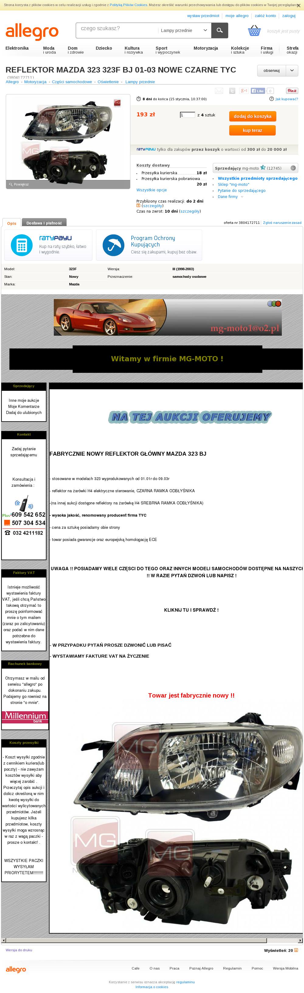

Witam. Jestem przy zakupie prawego reflektora do mojej BJ.
Niestety, w mojej Mazdzie mam reflektory z czarnym wykończeniem wewnątrz lampy.
Jak w tej aukcji:
http://allegro.pl/reflektor-mazda-323-3 ... 72711.html
Niestety na allegro, nie znalazłem używanej oryginalnej takiej lampy. Jedynie lewa strona lub anglik.
Jeden sprzedawca sprzeda jedynie komplet takich lamp.
Chciałbym za wszelką cenę kupić używany oryginał, Stanley'a, jednak jakby się nie udało znaleźć to powiedzcie mi, jakie są te zamienniki TYC?? Warto je kupować? Miał ktoś już do czynienia z tą firmą?
Osobiście nie mam przekonania do zamienników. Oryginał to oryginał.
Drugie pytanie to, czy jest możliwość przeróbki reflektora z anglika na Europe? Wtedy kupił bym wersję angielską, z czarnym środkiem i dał, do przerobienia na eu.
Nie chce wydawać 400-500zł za komplet lamp, chociaż jak będzie lepiej dołożyć za używane oryginały to w ostateczności tak zrobię.
Kolejne pytanie, czy jest możliwość przeróbki instalacji el, z lamp h4 na h1 i h7?
Co sądzicie na ten temat?

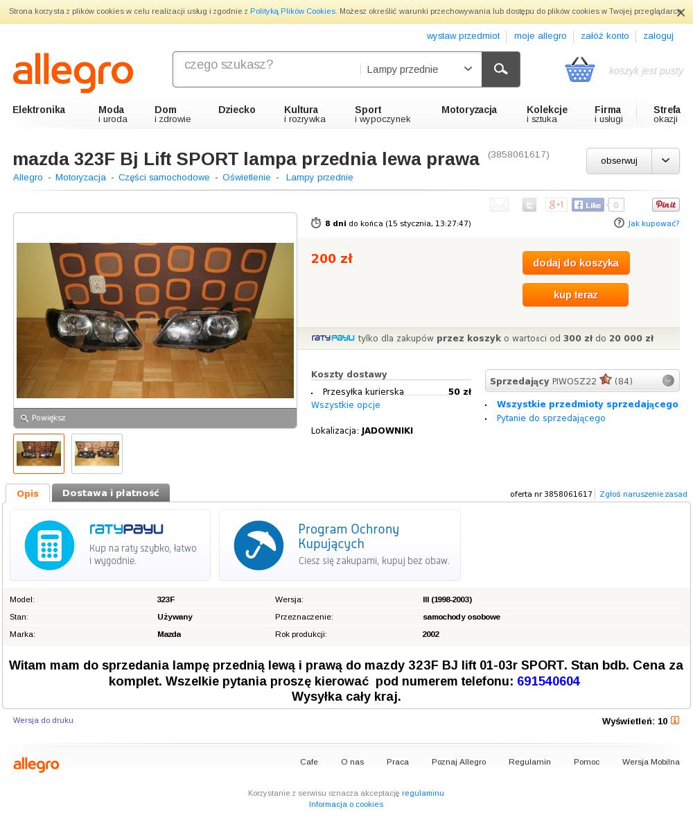

Postprzez CreaLive » 6 sty 2014, 21:43
Minuta szukania i komplecik za 200zł. http://allegro.pl/mazda-323f-bj-lift-sp ... 61617.html

Postprzez kamilq777 » 6 sty 2014, 22:26
Widziałem tą aukcje, ale teraz sam się zastanów czy ktoś sprzeda dwie europejskie oryginalne lampy do mazdy za 200zł? Raczej bym twierdził, że to jest wersja uk. Poza tym mam instalacje pod h4 a tu masz od wersji sportive, h1 i h7? Jest możliwość przerobienia instalacji ??
Ja szukałem raczej takiej samej jaką mam ja, żeby nie kombinować nic więcej jeśli to nie jest potrzebne.
Jutro z ciekawości zapytam czy cena jest za komplet i czy to jest eu.

Postprzez ewemarkam » 13 sty 2014, 23:18
Przerobienie instalacji to moim zdaniem najmniejszy problem. Zmieniasz tylko wtyczke w instalacji i dokładasz drugą i tak samo dla drugiej lampy. Pytanie czy aby na pewno to lampy z wersji dla ruchu prawostronnego.
Pamiętam że kiedyś się tak naciąłem na lampę lewą zespoloną do Audi 80 B4 facet pewnie sam nie wiedział że to z anglika (lampa kosztowała mnie 350 pln). Zobaczyłem różnicę dopiero jak włączyłem mijania po montażu jej. W moim przypadku trzeba było wymienić klosz i odbłyśnik. ale tutaj w razie czego pewnie wystarczy sam odbłyśnik bo klosz jest gładki. Na kloszu albo na obudowie lampy są strzałki odpowiednie dla danej wersji. W internecie jest dużo informacji o oznaczeniach kloszy poszukaj.

Postprzez bikus » 14 sty 2014, 02:16
to na pewno UK, te lampy EU chodzą po 200-300/szt ;) z czarnymi wkładami schodzą w minute za jeszcze większą kase hehe ;)

Postprzez Miron-Ww » 15 sty 2014, 10:54
Miałem stłuczkę i poleciały zaczepy w lampach , kupiłem 2 szt. nowe TYC i nawet dają radę , pan na przeglądzie powiedział że jest mile zaskoczony świeceniem "zamienników".

Postprzez kamilq777 » 15 sty 2014, 19:08
Jednak zakupiłem zamiennik TYC. Nie znalazłem nic innego po allegro. mam nadzieję ze będzie ok.

Postprzez kamilq777 » 31 sty 2014, 12:03
Miałem okazje wczoraj sprawdzić nowy reflektor, powiem szczerze, że ten zamiennik nie świeci gorzej jak oryginał, przynajmniej na razie.
Po wypolerowaniu starej lampy różnicy prawie nie widać. Wydaję mi się ze jak nie masz skąd wziąć dobrej używki to warto kupić ten zamiennik,

Postprzez rav 75 » 31 sty 2014, 16:39
...przy założeniu że będzie pasować. W moim przypadku TYC trzeba było rozpiłowywać. Mocowania nie pasowały tak o 0.5 cm! Kupiłem używkę pasuje jak ulał.
