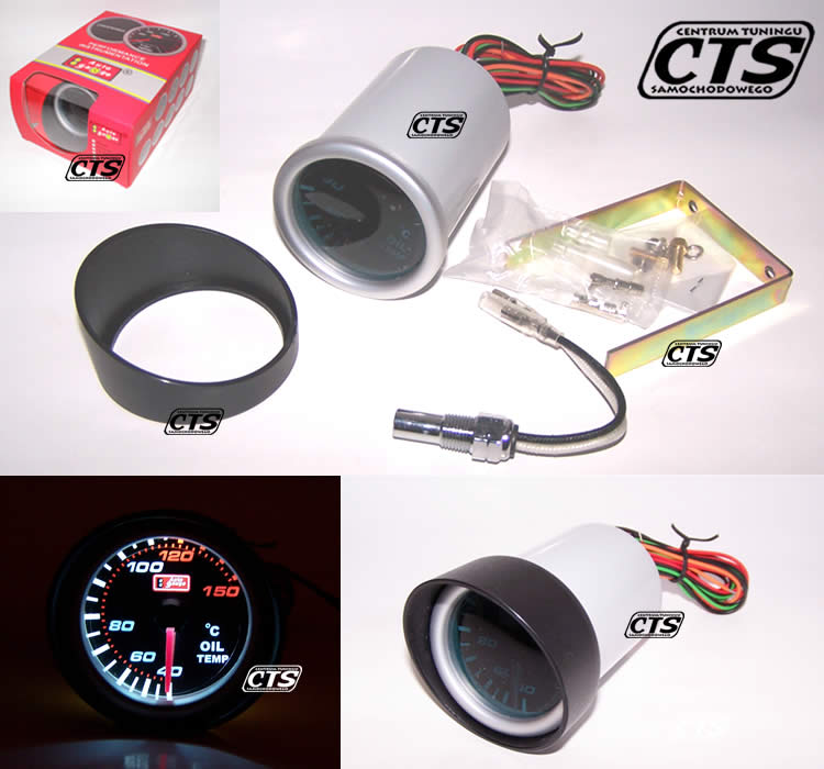

W związku z tym, że lubię od czasu do czasu piłować moją madzie, a nie robię zbyt długich tras, zacząłem się zastanawiać nad montażem wskaźnika temp. oleju. Madzia ma zaledwie 75 tys przebiegu i szkoda byłoby przedwczesnym piłowaniem skrócić jej życie :) Taki oto sobie zestaw na allegro za 140 zł z wysyłką znalazłem jak w załączniku. Moje pytanie, czy ktoś to już robił? Czy potrzebne są jakieś trójniki i inne bajery, żeby to podłączyć? Pytam od strony czysto mechanicznej, bo z elektryczno/elektroniczną sobie poradzę. Wiem, że za deską sobie do komory silnika mogę kabelki pociągnąć bez problemu. Tylko nie chciałbym robić dziur w desce.

pomijając to że przy seryjnym silniku nie masz się co martwić o ten parametr (najważniejsze to to aby olej był świeży o odpowiednich parametrach i była go odpowiednia ilość. Dajesz trójnik w miejsce seryjnego czujnika, w ten trójnik wpinasz czujnik seryjny oraz czujnik od wskaźnika, od niego ciągniesz przewody do kabiny i podpinasz pod wskaźnik.

w FSie jakoś nie kojarzę czujnika seryjnego temp. oleju, do temperatury wody który idzie na deskę to tak ale oleju nie :)
jak go faktycznie tak jak myślę – nie ma, to musisz dokupić podkładke pod filtr
http://sklep.poturbowani.pl/p/252/251/a ... iczny.html
i dopiero do tego trójnika podpinasz czujnik, a reszta tak jak kolega wyżej powiedział.
a chłodnica to chyba przeginka, chyba że chcesz coś robić z tym silnikiem – ale przy serii to chłodnica mija sie z celem.
