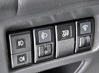

Cześć. Dzisiaj wziąłem się za rozebranie tych przycisków po lewej stronie od kierownicy: Obrazek
Tam gdzie powinno być TCS ja mam plastikową zaślepkę. Ale nie to mnie zdziwiło, zdziwiło mnie to, do tej zaślepki była włożona kostka z kablami normalnie. I tutaj mam pytanie, może śmieszne, ale kto pyta nie błądzi. :P Czy to znaczy, że mogę mieć TCS, tylko po prostu nie mam przycisku (wydaje mi się to niemożliwe, ale może jednak :D) Od razu mówię, że na zegarach nie pokazuje mi się żadne TCS On/Off czy coś takiego, podświetla mi się jedynie na pomarańczowo ABS po przekręceniu kluczyka. Aha jeszcze mam drugie pytanie, wiążące się trochę z tym. :) Jak wyciągnąłem przycisk od przeciwmgłowych przód i tył i go rozkręciłem, to okazało się, że na płycej drukowanej tego przycisku są wlutowane 2 diody od podświetlenia przycisków w takiej plastikowej osłonce. Czy ktoś wie jakie to są diody, szczególnie ilu Voltowe i czy potrzebne są ta plastikowe osłonki, czy bez nich da radę żyć. :P Bo mi się trochę stopiły i wykruszyły.

Właśnie się dowiedziałem, że tam gdzie może być TCS, może być również przycisk od przełączania temperatura zewnętrzna/komputer pokładowy.

Postprzez MaHer87 » 11 mar 2012, 14:07
kolego nie wiem jak tam jest u ciebie ale u mnie w 626 np w zaślepce od sterowania elektrycznego lusterek była podpięta na "sucho" kostka z kablami choć nie posiadałem takowych lusterek ale wystarczyło podpiąć oryginalny przełącznik i oczywiście podmienić lusterka a wtedy wszystko mi "grało jak trzeba" u ciebie może być podobnie tylko sam wyłącznik pewnie nie wystarczy.

Postprzez Marwis » 11 mar 2012, 15:01
Wiązki przewodów pewnie są takie same we wszystkich typach wyposażenia.

Postprzez angelz » 20 mar 2012, 07:32
Adamso93 napisał(a):Dzięki bardzo za odpowiedzi, ale wracając do żarówek, to nie lepiej 14V zamontować, bo wydaje mi się, że nie przepalą się tak łatwo jak 12V. Mam właśnie do wymiany w popielniczce żarówkę, w awaryjkach i w tym przycisku przeciwmgielne przód/tył, to wszędzie włożyć 12V lub 14V i będzie trybić tak? Chyba z tym TCSem spróbuję, może będzie działać. Chodzi mi o to, że załatwię sobie i włożę tam ten przycisk. Ciekawi mnie to. Chociaż, nie wierzę w to, abym "mechanicznie" czy "elektronicznie" miał TCS, a nie działa mi tylko dlatego, że nie mam przycisku On/Off.
Jeśli nie masz przycisku to nie masz TCS. Jeśli nie wierzysz mi na słowo to podaj VIN (na prv) to Ci sprawdzę i dam znać.
Edit:
W sumie po dłuższym zastanowieniu wycofuje się z tego stwierdzenia. Jeśli nie ma przycisku fabrycznie to nie ma działającego TCSu (można to wyczytać z dekodera VIN), ale jeśli auto posiada ABS (czyli czujniki są, jakieś sterowanie tym jest) to co więcej potrzeba do TCS? Jeszcze jakieś dodatkowe "zasoby sprzętowe"?. Bo może to tylko jakiś sterownik... a może w ekstremalnie dziwnej sytuacji tylko ten przycisk...
