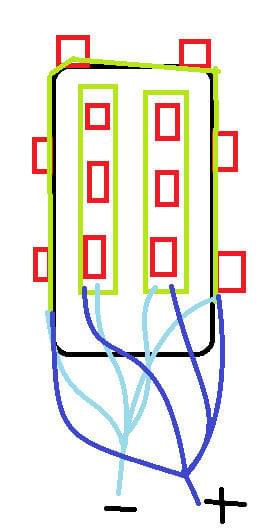

Postprzez black_pablo » 9 sty 2012, 20:41
Ciąg dalszy mojej zabawy z ledami:
wiem że może już przerabiane przez niektórych ale...
montaż listy led zamiast tradycyjnej lampki bagażnika (27 diod) lista mocowana do półki dzięki czemu diody rozświetlają cały bagażnik jasnym światłem, a dzięki konektorom wsuwkowym, demontaż półki nadal jest możliwy
a tak to świeci (zdjęcie robione w nocy aparatem bez lampy)
Od: 14 kwi 2011, 09:47
Posty: 1415 (2/3)
Auto: 323F BJ 99 1,5 ZL

Postprzez kubi2410 » 9 sty 2012, 22:01
Ja wmontowałem taśmę w miejsce oryginalnej lampki po obwodzie weszło 6 ledów i dwa rzędy po 3 l ledy na spodzie potem wszystko zlutowałem do kupy by były dwa kabelki podłączyłem i jest gitara.
Lampka się wymontowuje na zatrzaski a z tyłu są dwie wtyczki wiec przy składaniu nie ma co się przejmować do której blaszki pójdzie + a gdzie –. Bo przy montażu lampki w bagażniku sobie wtyczki odpowiednio podepniecie.
Taśmy w obudowie można do ścianek przykleić na sylikon bezbarwny lub klej na ciepło.

Postprzez black_pablo » 9 sty 2012, 22:26
pokaż na żywo a nie picaso z painta :D
