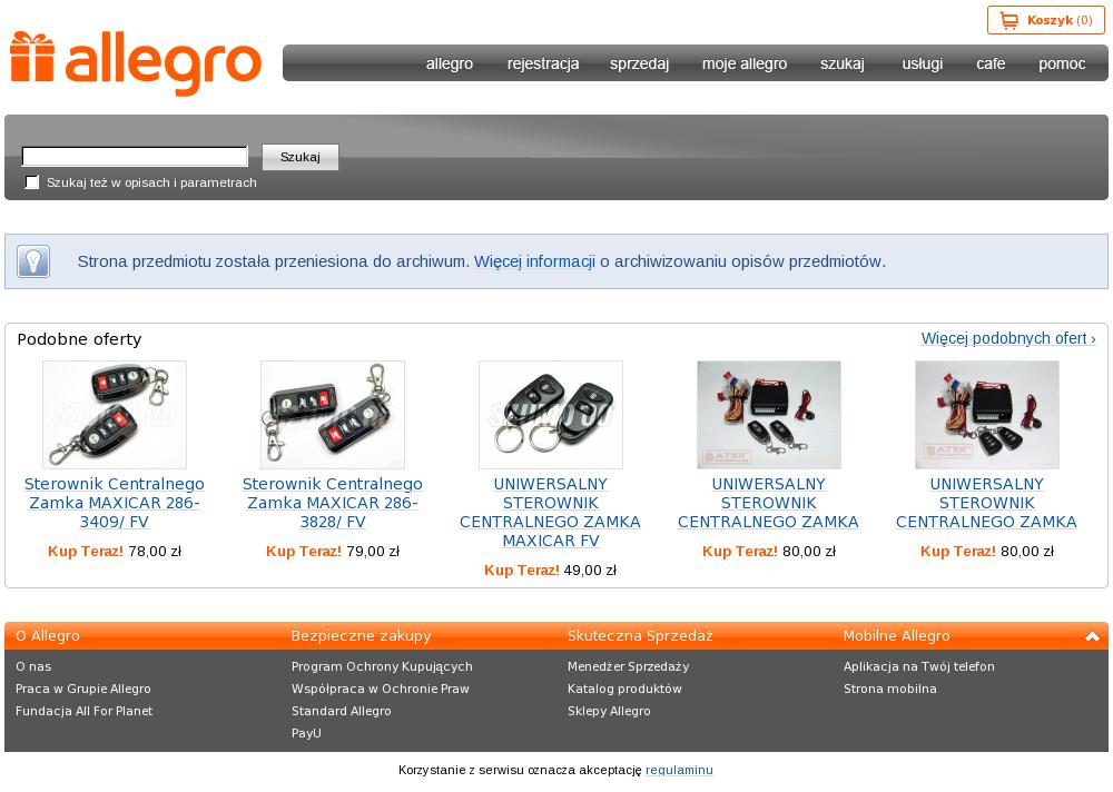

Jaki dodatkowy sterownik zamka centralnego polecacie?
Posiadam centralny zamek bez pilota i kusi mnie zamontowanie uniwersalnej centralki z pilotem. Dostępnych jest wiele opcji dodatkowych.
Znalazłem coś takiego na Allegro...
http://allegro.pl/sterownik-centralnego ... 14484.html
Może wypowie się ktoś kto się na tym dobrze zna
Po co jest wyjście na pedał hamulca?
Ps. W BJ sterowanie jest z minusa czy plusa?!

Mam coś podobnego w podobnej kategorii cenowej. Generalnie to to działa. W Mazdzie u mnie już pół roku, wcześniej miałem przez 2 lata w Fordzie i też działało. Fajnie, że masz już kable do kierunkowskazów odseparowane diodami, bo to od razu mniej roboty. Wyjście na pedał hamulca to nie wiem co to, ale jeśli tego nie podłączysz to też będzie działać. Sterowanie jest chyba minusem (już nie pamiętam), gdzieś na forum jest informacja

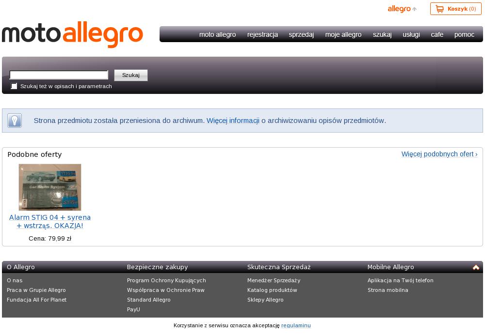

kiedyś u siebie w toyocie miałem stiga prosty montaż ogólnie problemów z nim nie było...
– wielki plus za duży zasięg pilota
– minus to że sam pilot zrobiony z kiepskiego plastiku i szybko widać było na nim zużycie
ogólnie polecam

Wyjście na pedał hamulca steruje dodatkowymi funkcjami centralki. U mnie np mogę ustawić tak że po ruszeniu i pierwszym naciśnięciu hamulca zamykają się wszystkie zamki.
