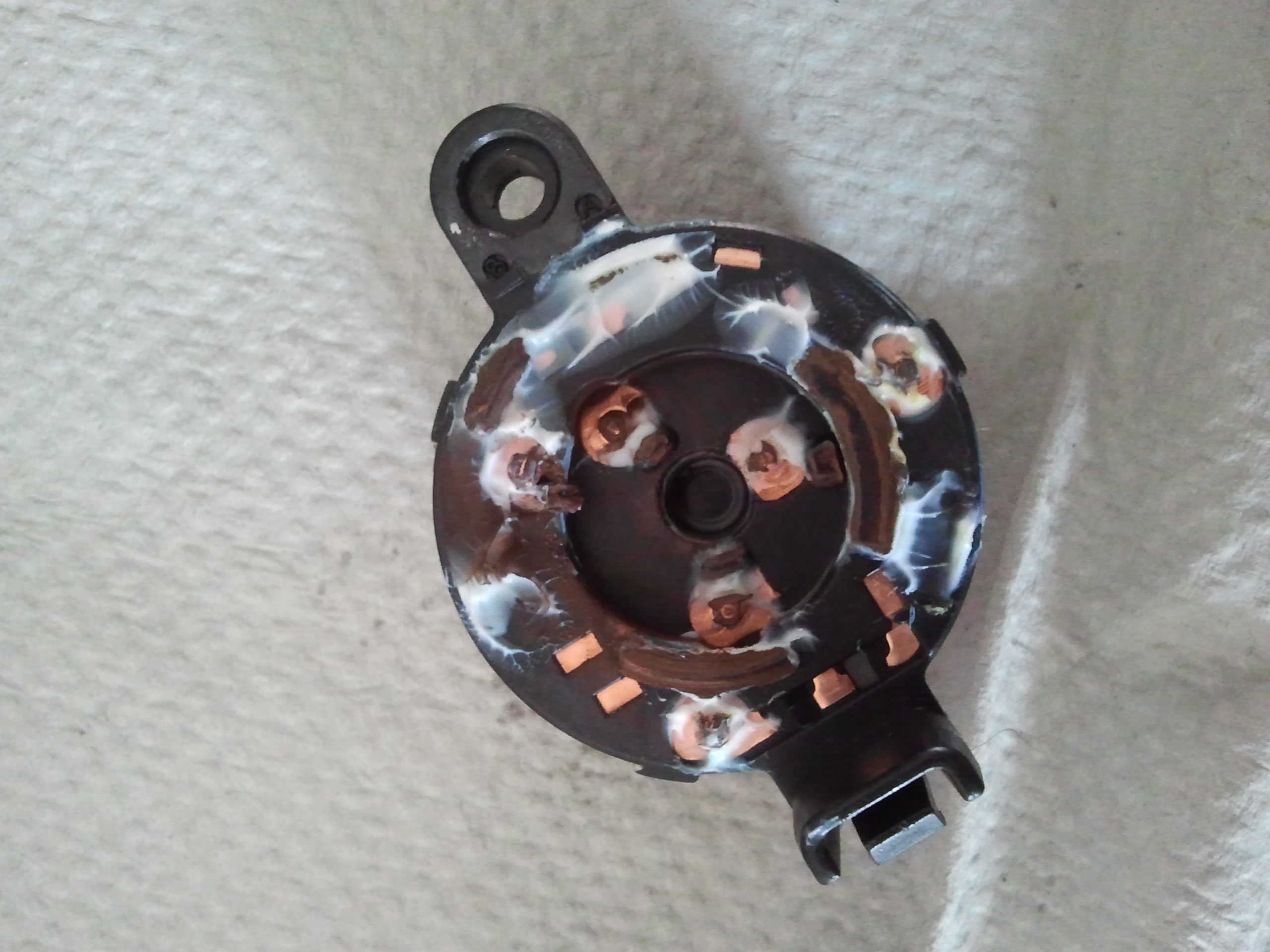

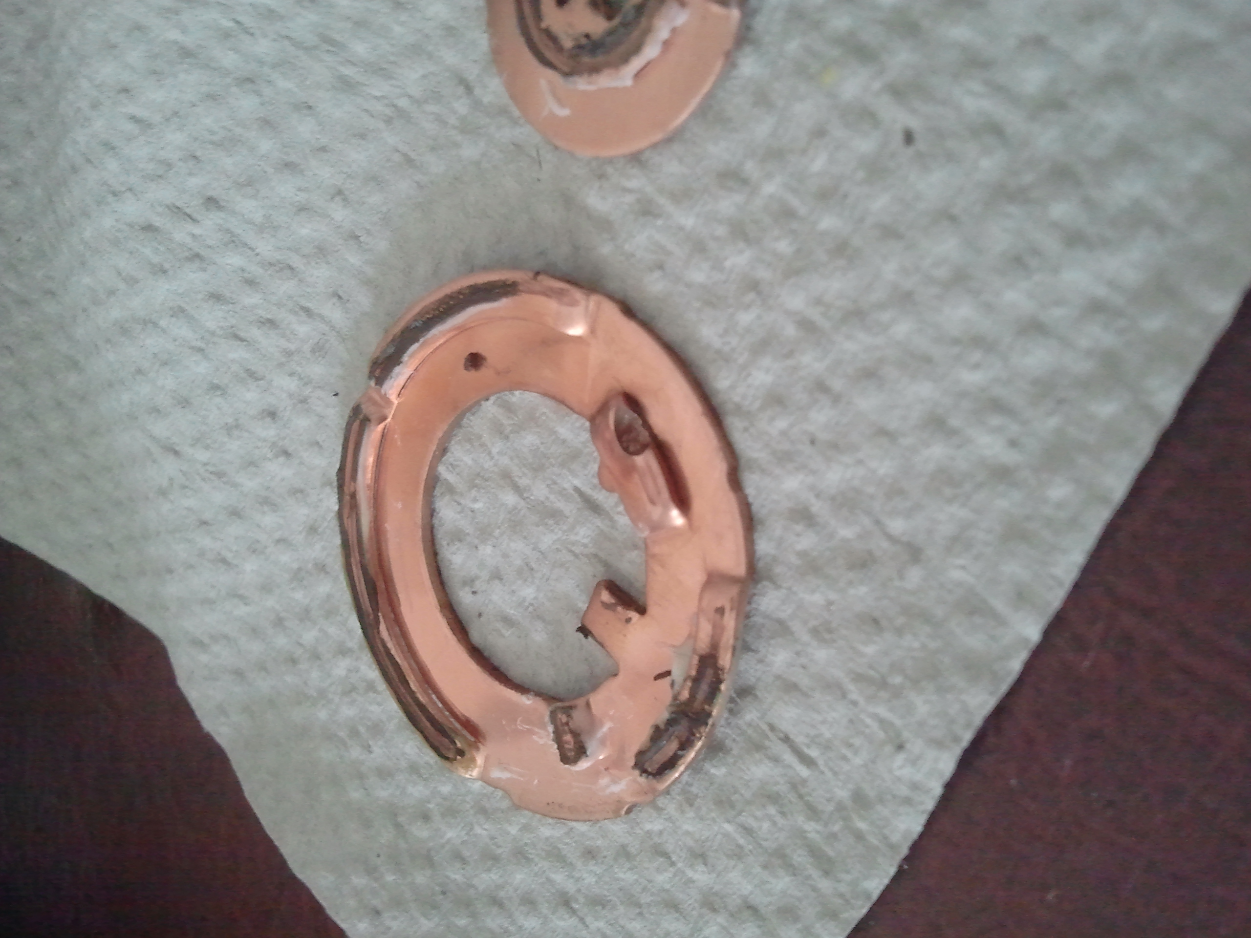

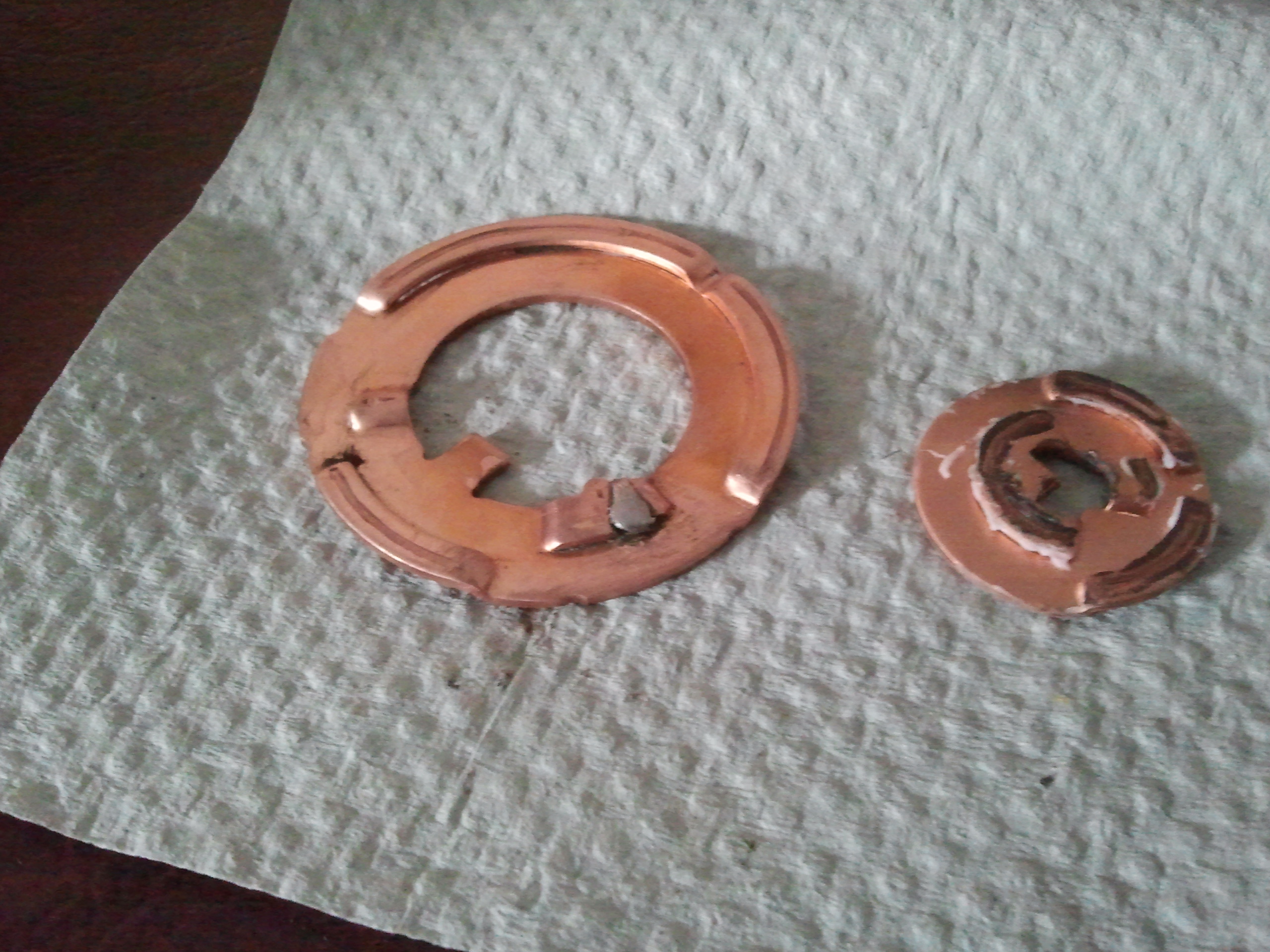

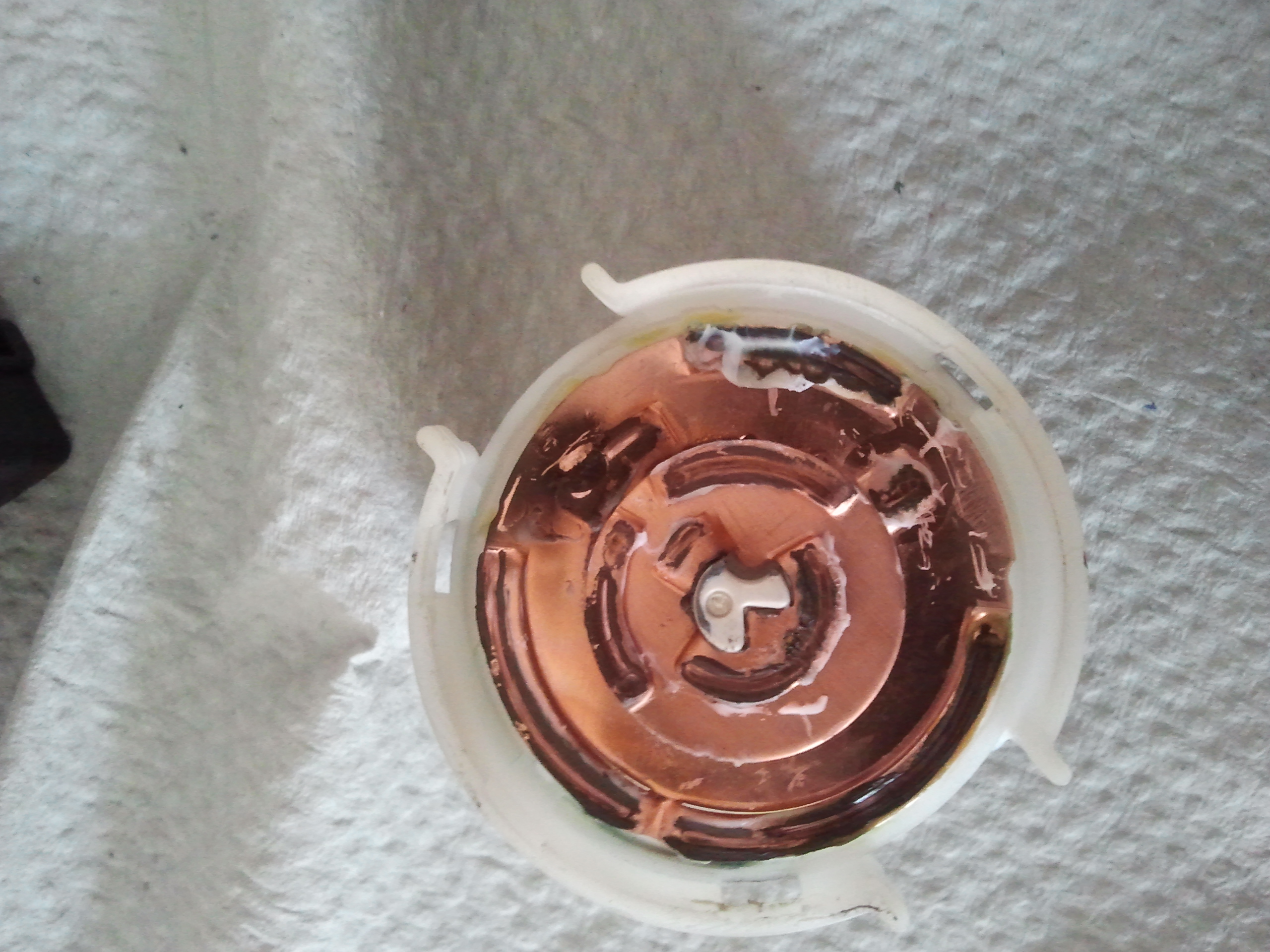

Postprzez tommuh » 31 sie 2013, 07:50
Ja również miałem problemy z odpalaniem: często było normalnie ale zdarzało się, że musiałem się napocić wachlując kluczykiem. Apogeum było kilka dni temu, gdy zrozpaczona żona przez łzy mówi mi przez telefon, że od 15 minut męczy się z kluczykiem bez rezultatu a za chwilę spóźni się na spotkanie.
Zanim dojechałem na miejsce- udało się jej odpalić auto ale stres był niepotrzebny.
Zanim podjąłem decyzję o wymianie kostki stacyjki rozebrałem ją na części i zobaczyłem to, czego się spodziewałem.
Na zdjęciach widać okopcone elementy, które z uwagi na zbyt słaby styk zaczęły się wypalać.
Po oczyszczeniu widać wyraźnie ubytek w elemencie przewodzącym w miejscu, gdzie powinien dotykać go styk odpowiadający za uruchamianie auta. Stąd problemy z odpalaniem.
Uzupełniłem ubytek cyną i obrobiłem go tak aby jak najmniej wystawał ponad płaszczyznę elementu miedziowanego.
