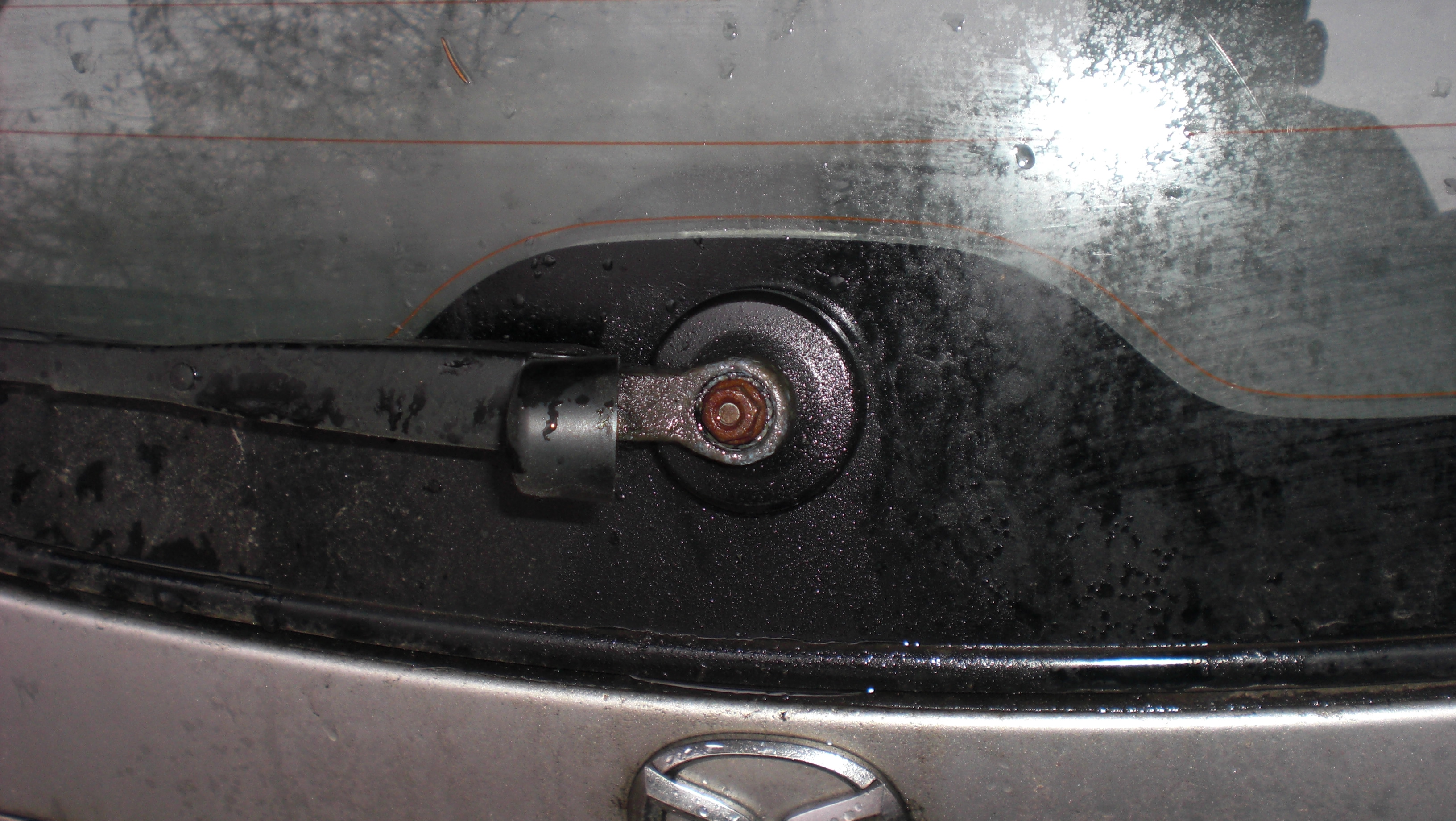

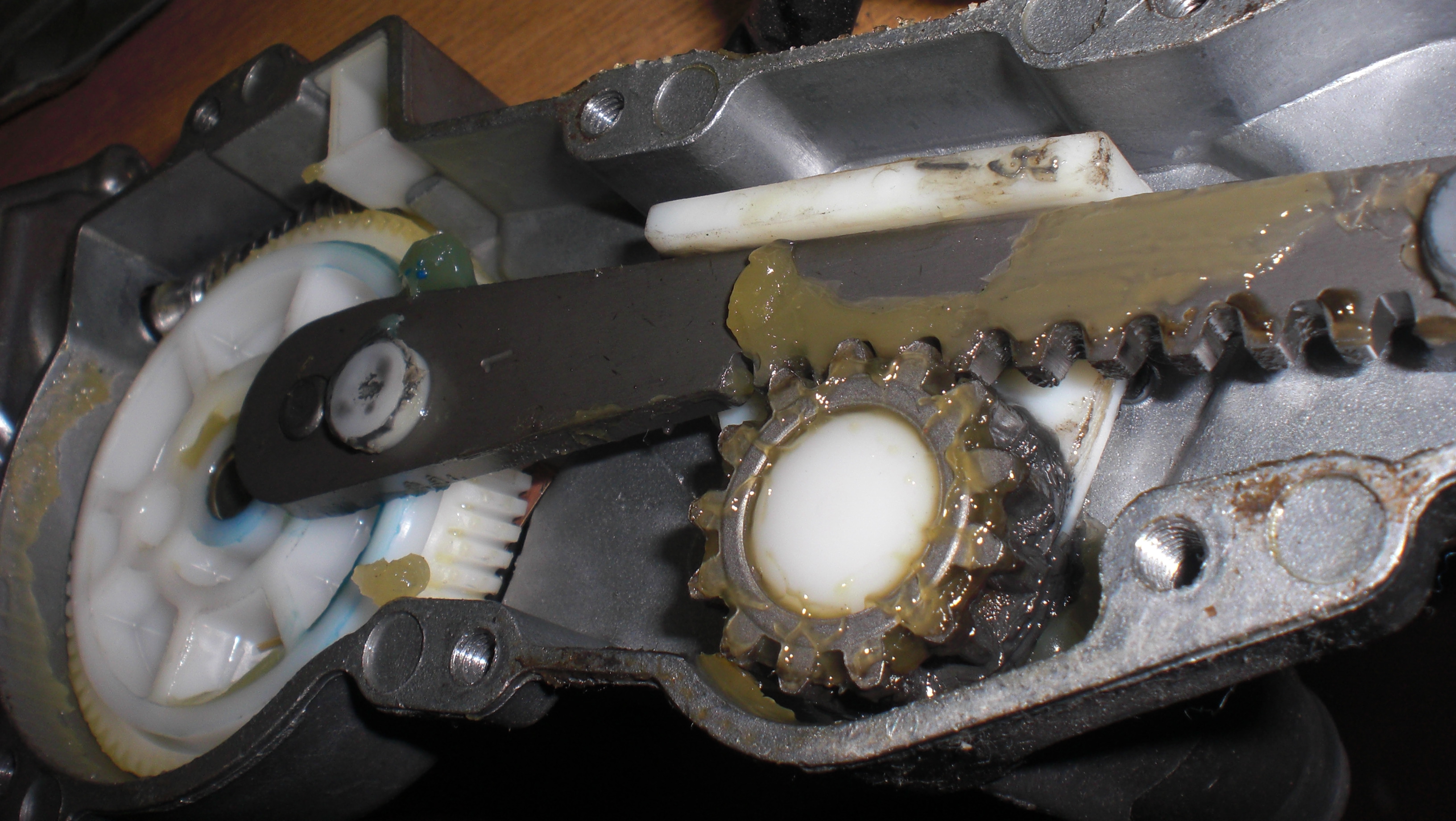

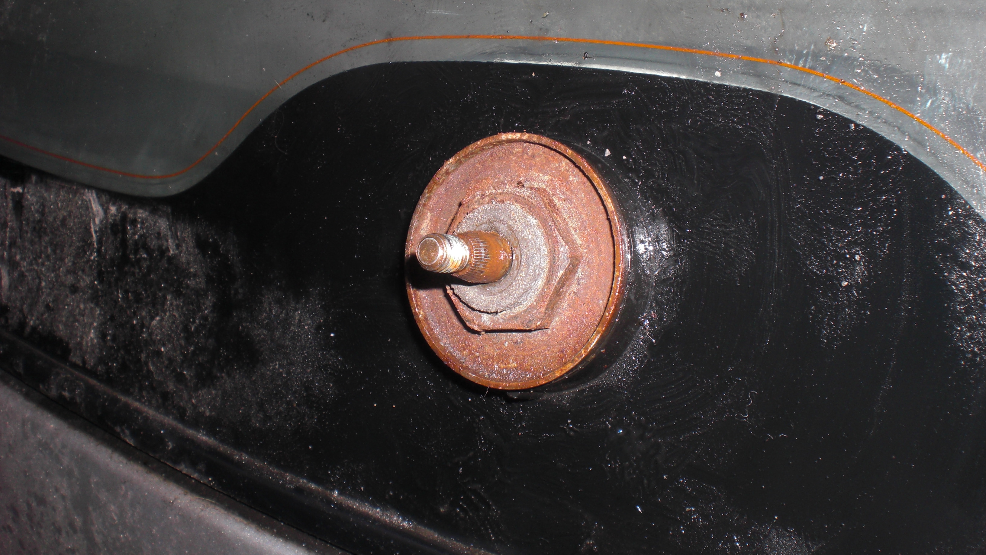

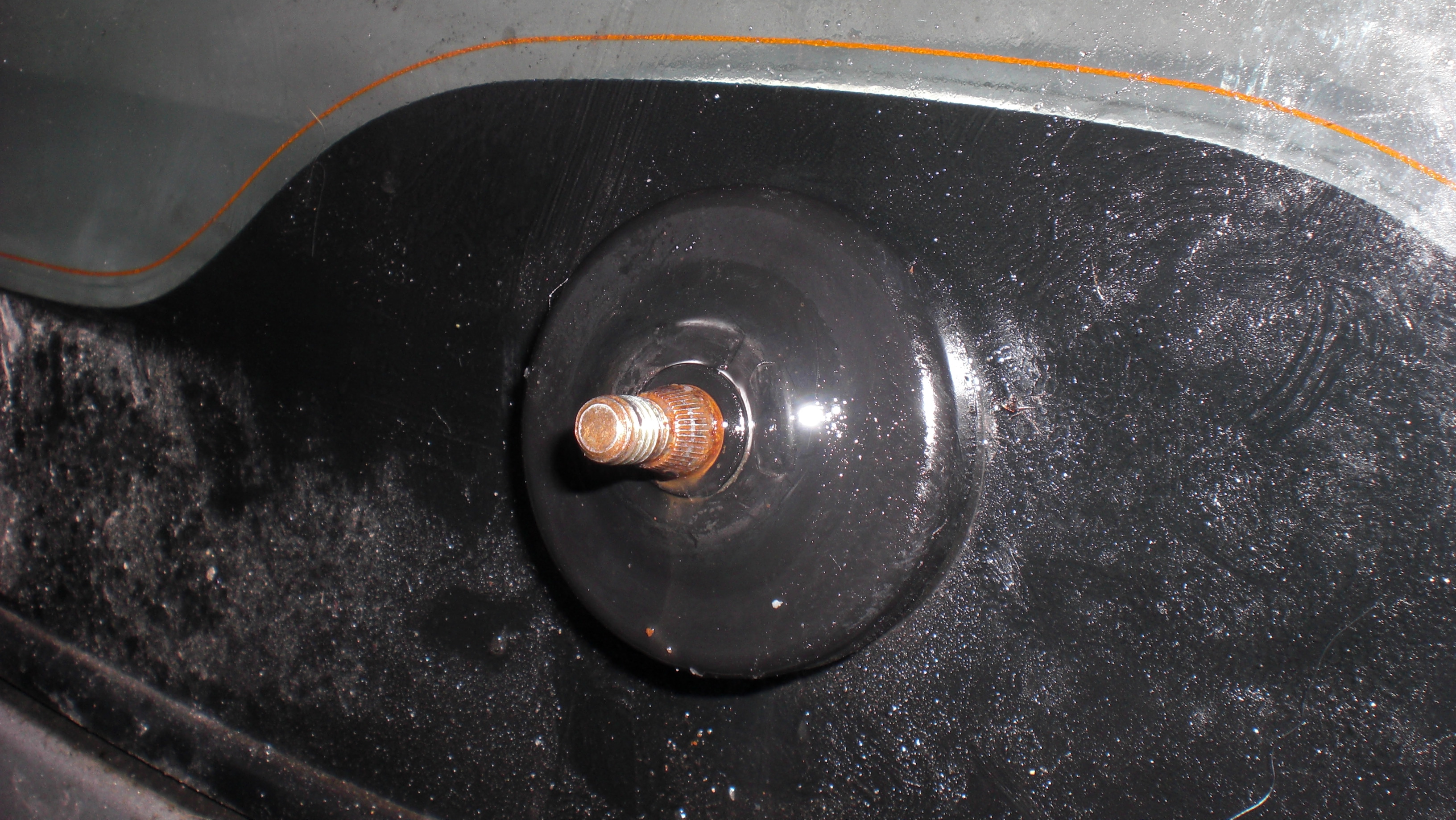

Tak to wyglądało po podniesieniu kopułki osłony – do odkręcenia kluczem 10 – po wczesniejszym potraktowaniu jakims penetratorem typu wd 40, w mnie poszło dosc łatwo. Po odkreceniu stanowczymi ruchami, ale z wyczuciem ściagamy ramię wycieraczki.

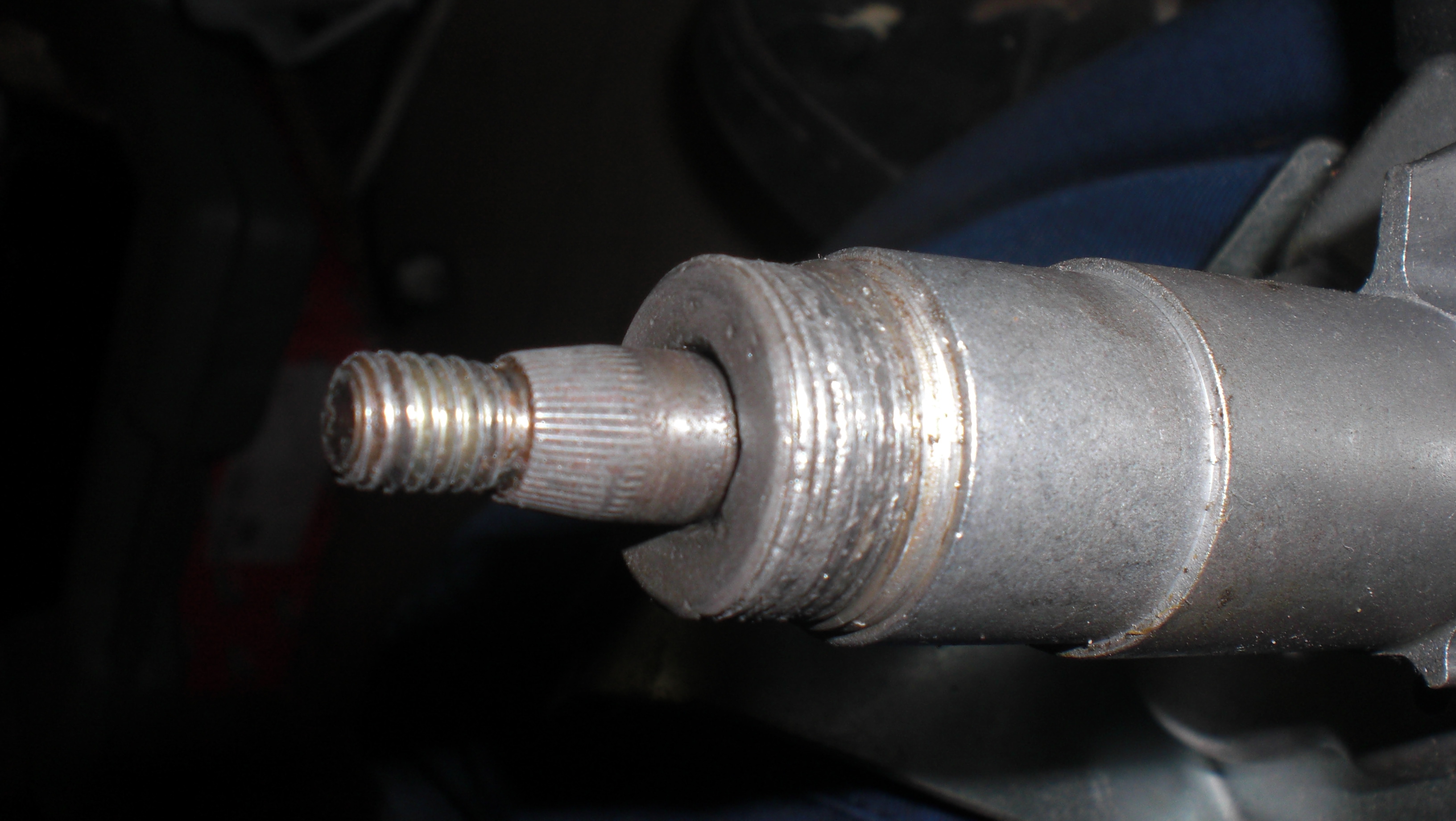

zostaje nam taki wystajacy walec z wielowypustem. Moj nie wył nawet tak potwornie skorodowany, wiekszosc rdzy oderwała się z ramieniem wyczieraczki. Sciagamy osłonke plasitkowa palcami, musi zejść. Po zdjeciu widać od wewnętrznej strony okręgi wewnątrz uszczelki. Przy ponownym montażu można je napełnić jakims gęstym smarem, w celu zabezpieczenia wszyskiego – ja użyłem grafitowego. Gesty i odporny na wypłukiwanie woda.

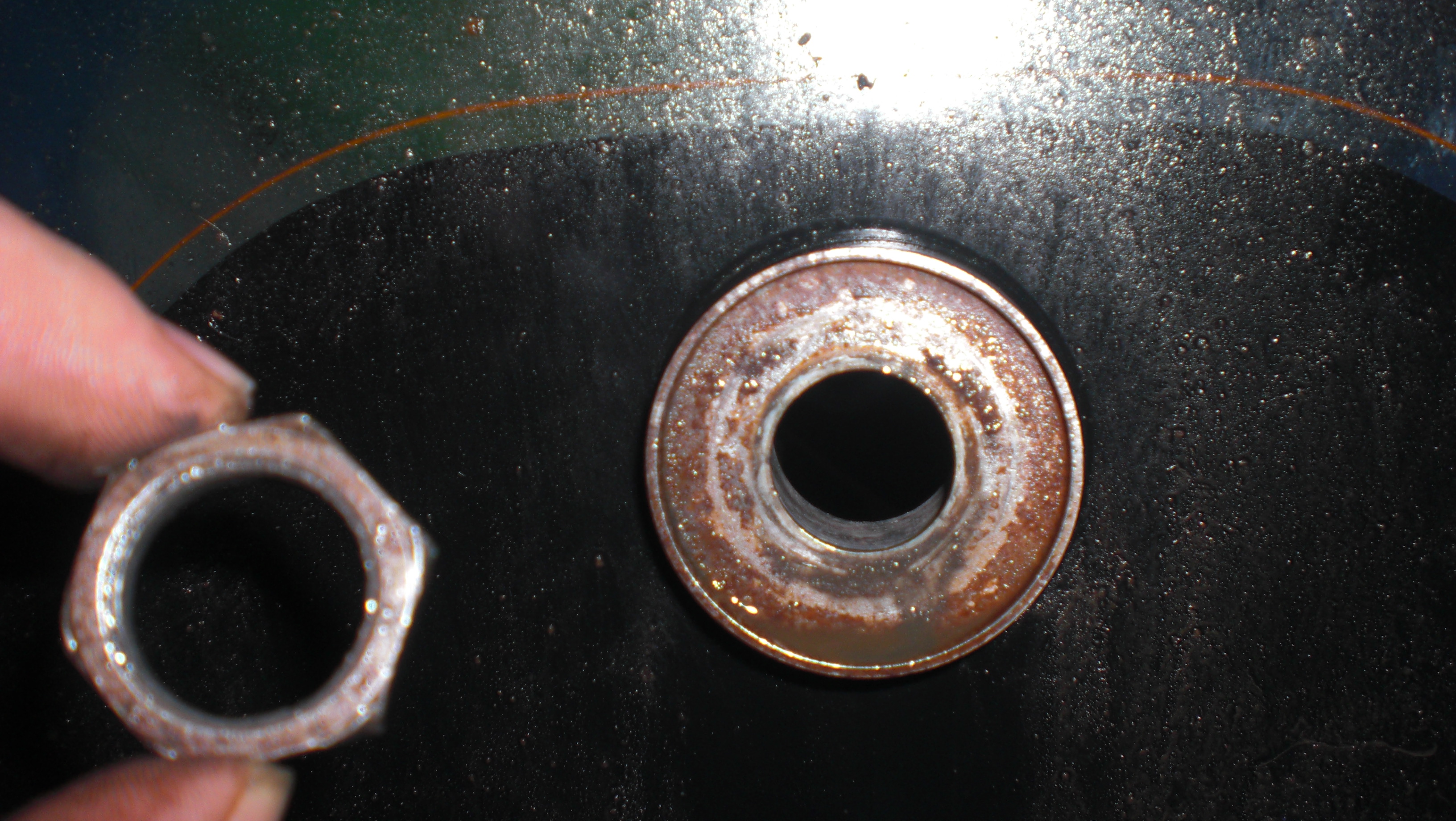

tak to wyglada bez osłonki. To słynna śruba w rozmiarze 23 – moj sposób odkręcenia to klucz + podbijak i zdecydowane opukanie, penetrator molibdenowy (rust remover czyli taki z odrdzewianiem) (szpraj), znowu popukać, dobrze wyczyścić małą szczotką drucianą, i tak w kółko, aż pójdzie. Nie użyłem jakiejś mega siły. Ostateczni poszlo u mnie z momentem mysle ze w okolicach 80- 90 Nm (koła dokreca sie w przedziale 100 -120 bodajże). Sam proces odkrecania trwał ze 3,4 godziny – przetrzyj, puknij, pskinij, idź robić coś innego itd. Az puściło. Pomogło mi również przykładanie pręta miedzianego do kazdego z boków nakretki i pukniecie stanowcze podbijakiem.

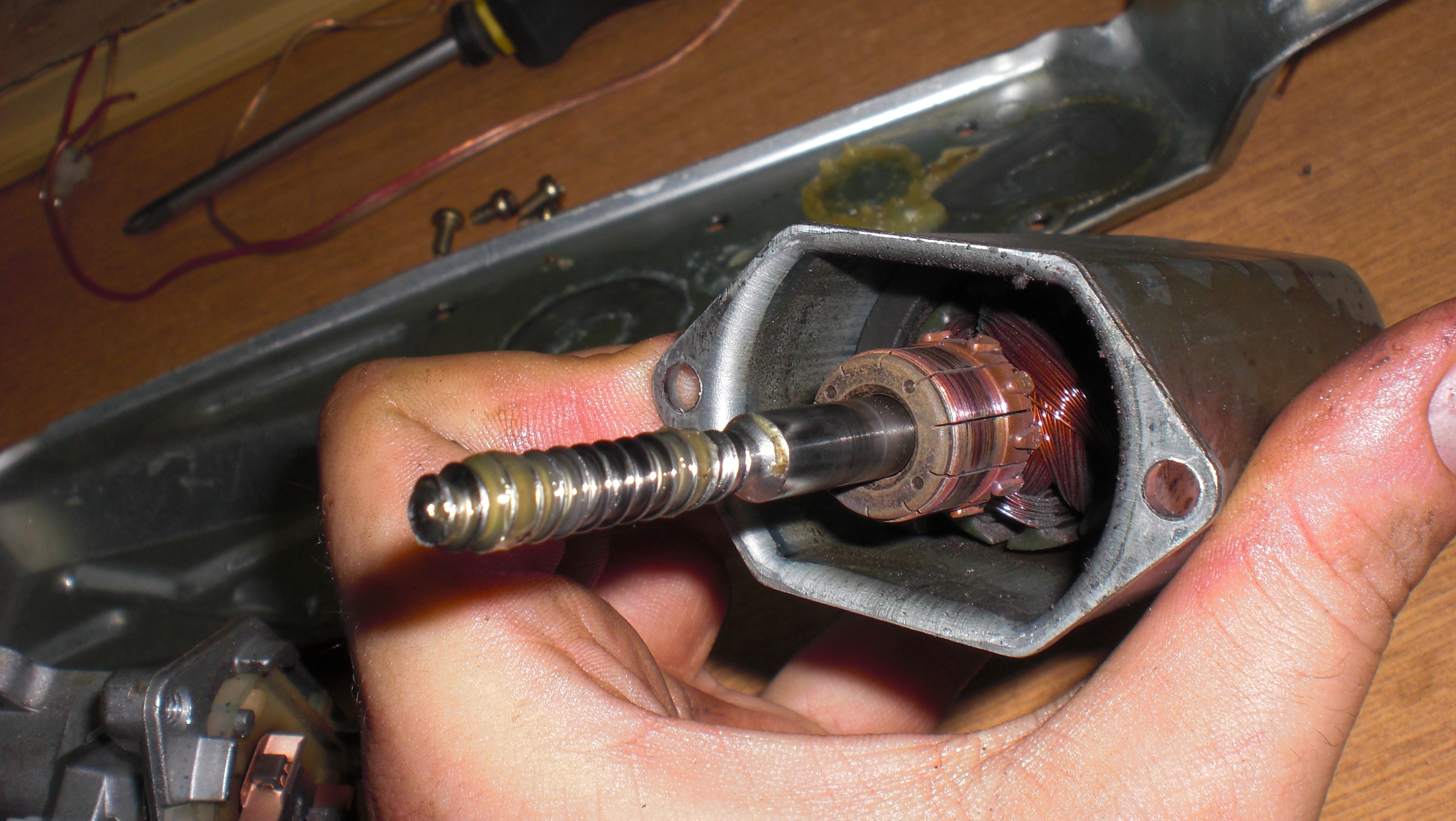

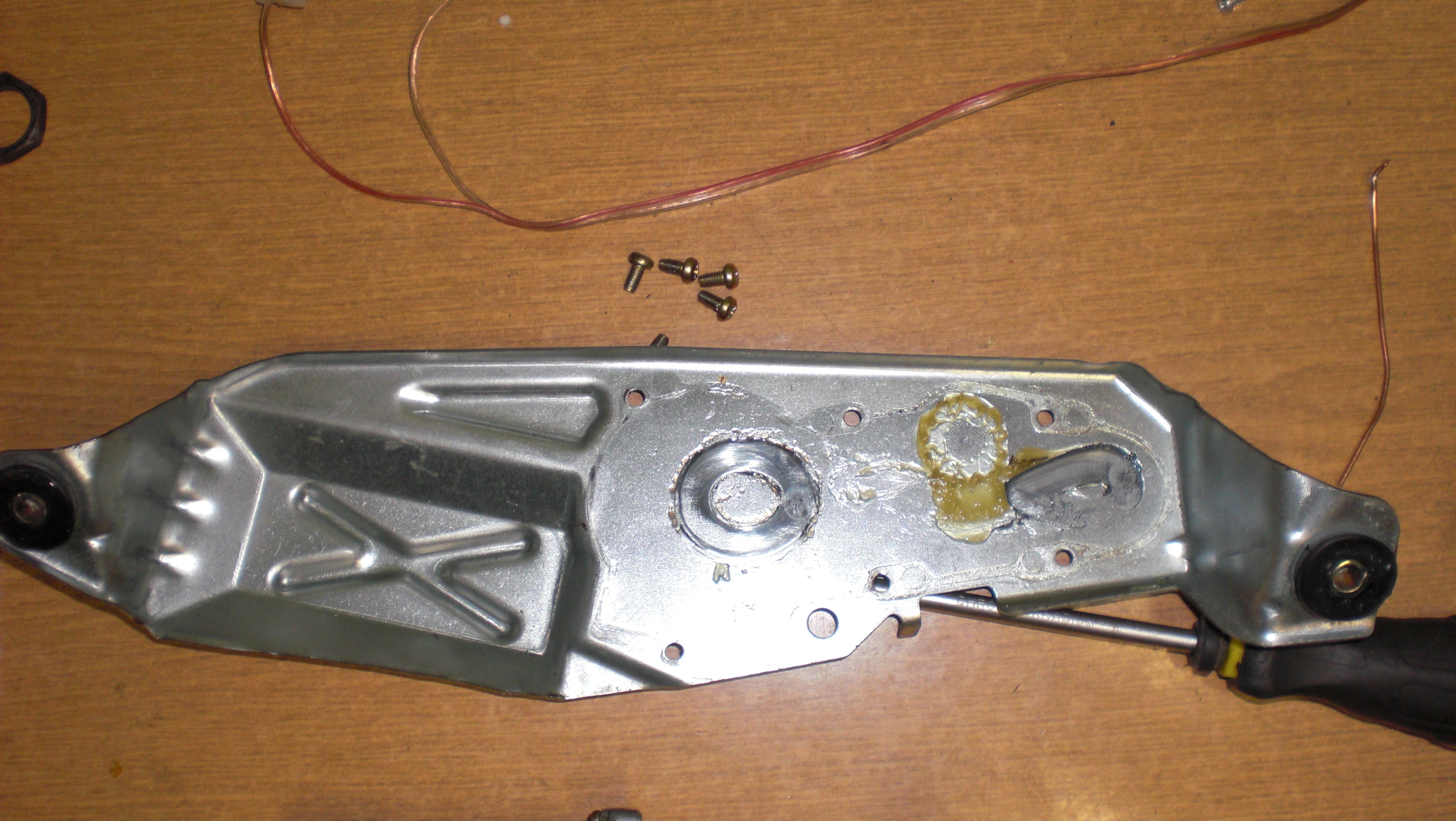

Odkręcamy silnik "właściwy" 2 wiecej śrubki i znajdujemy winowajcę.

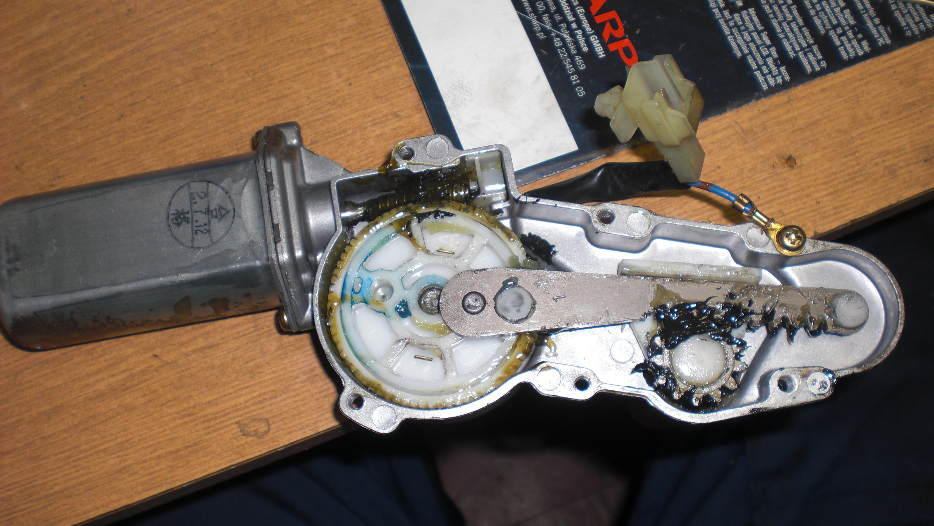

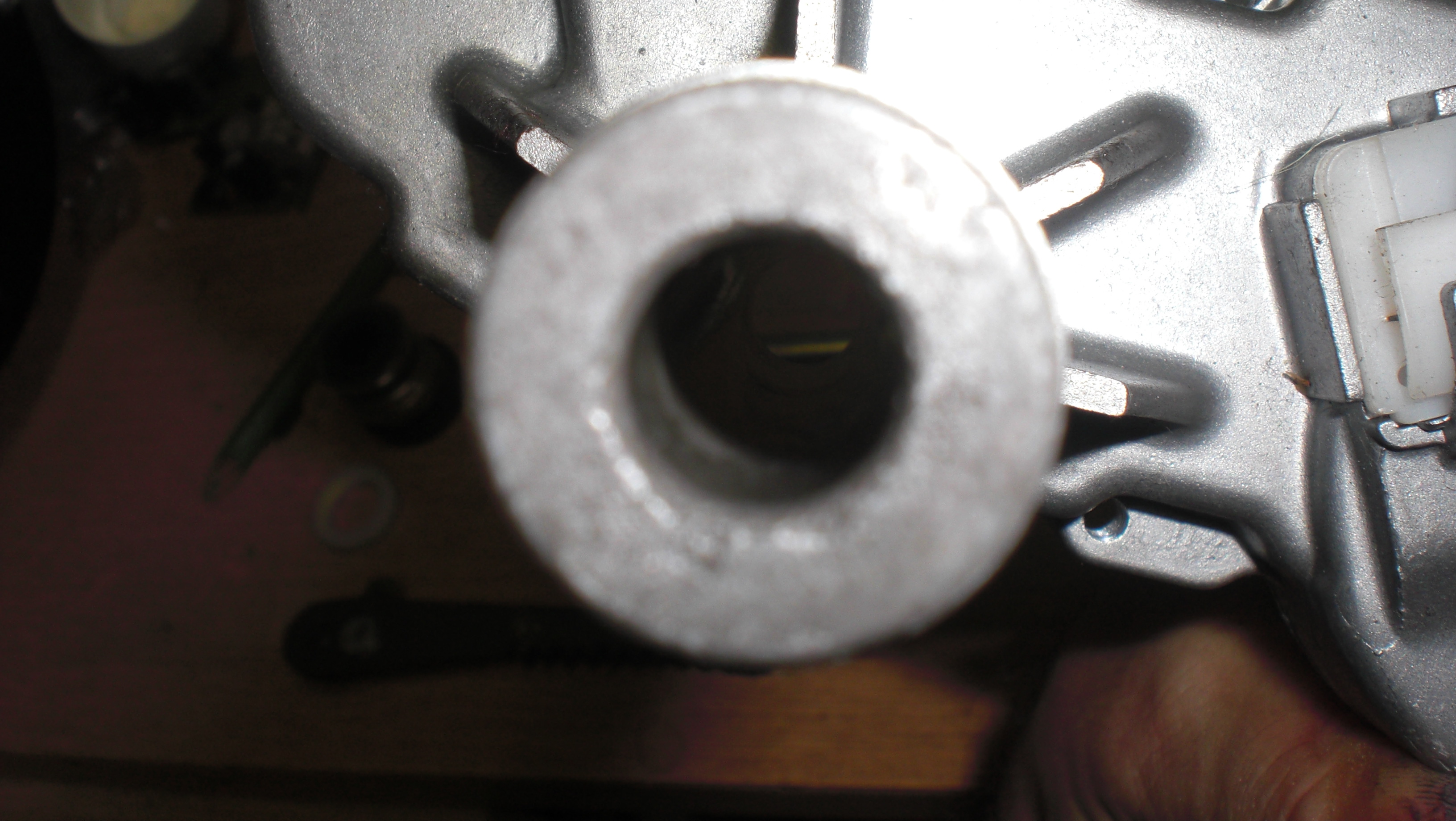

Wnętrze – jedni radzili rozwiercic, ja radze oczyscic i zasmarowac.
wypychamy walec z wielowypustem z obudowy za pomocą młotka, miedzianej nakrętki i puknięcia. CZyscimy papierem uważając na oringa(jak komus sie rozleciał albo bo nie ma, nabyć drogą dowolną i zamontować. ) Potem smarujemy smarem graftenowym
Nasmarowany...

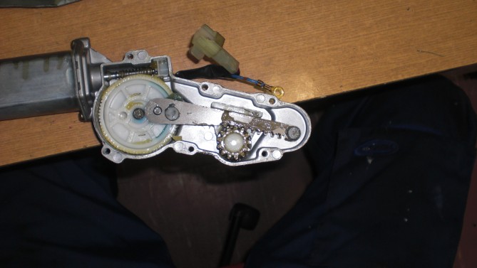

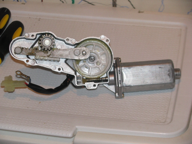

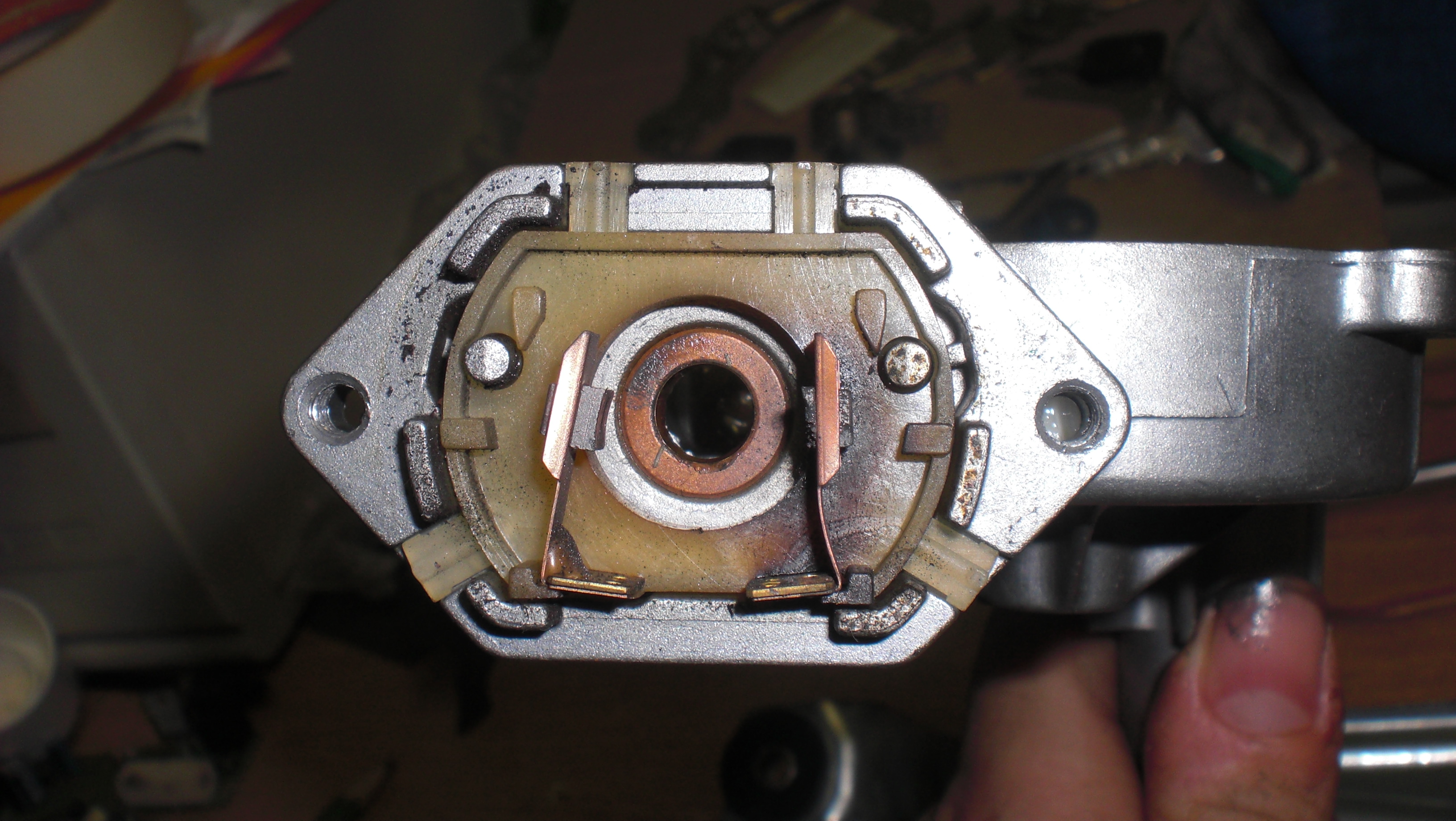

sam silniczek. u mnie na pierwszy rzut oka w porzadku.

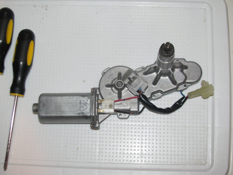

silnik wycieraczek podłączony jest kostka takowa, wypina sie bez problemu po przyłożeniu nacisku wkrętakiem we wskazanym miejscu

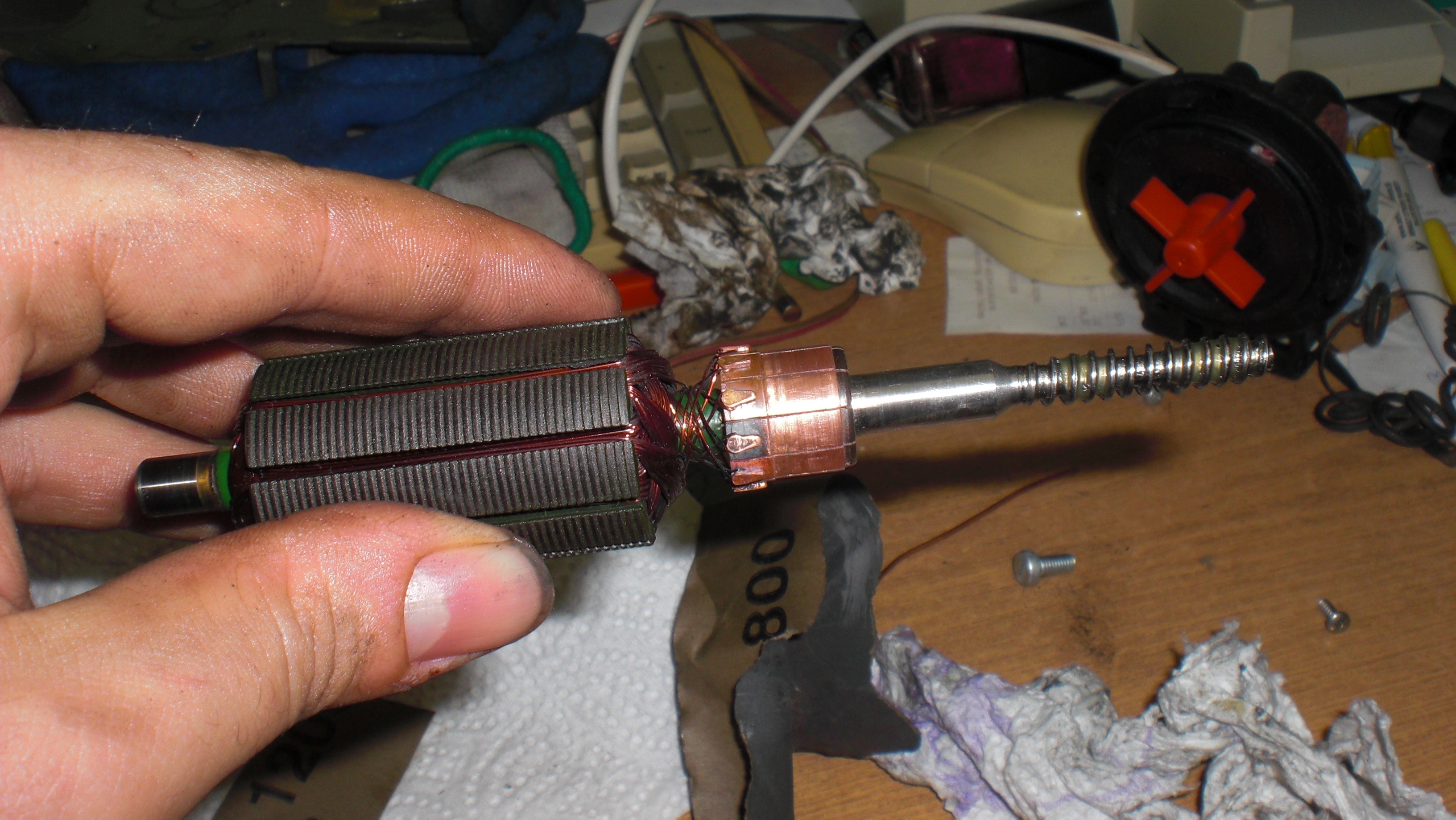

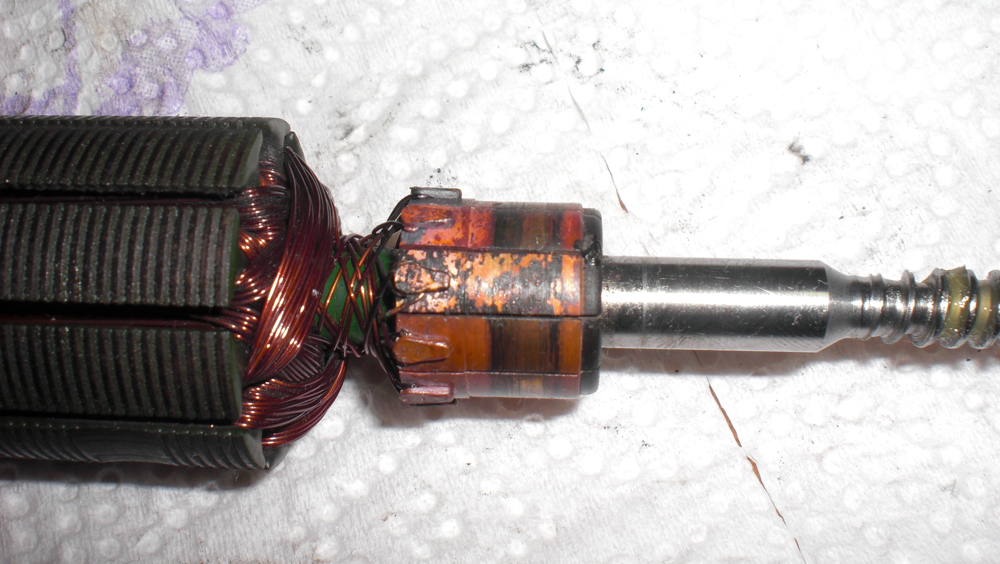

Oczyszczamy wielowypust druciakiem do połysku
pokrywa tylna silnika po demontazu – odkręcenie 6 śrubek

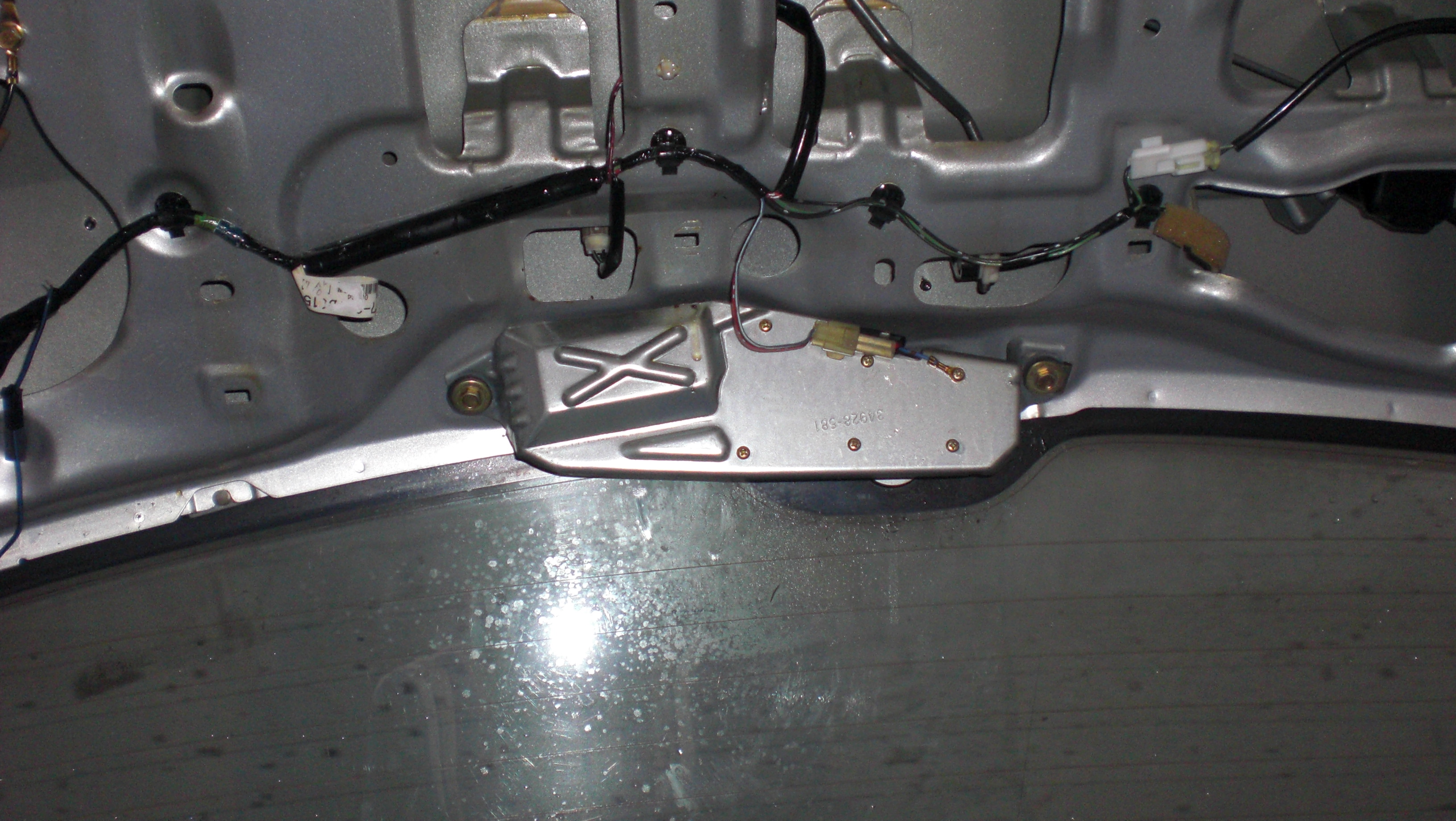

Jak puści nakretka to zdejmujemy maskownice tylniej klapy – jest na kilka spinek wsadzona, metalowych – rozmieszczenie jest w dostepnej na formu ksiażce do mazdy – bodajże 9.17 rozdział. generalnie zdejmuje sie za pomocą rąk i mocniejszego pociągniecia. NA foto widac juz silniczek wycieraczek
tak wyglada nieszczesna naktetka oraz dziura po wyjeciu silniczka. U mnie po odkreceniu po prostu sie go wysunęło.

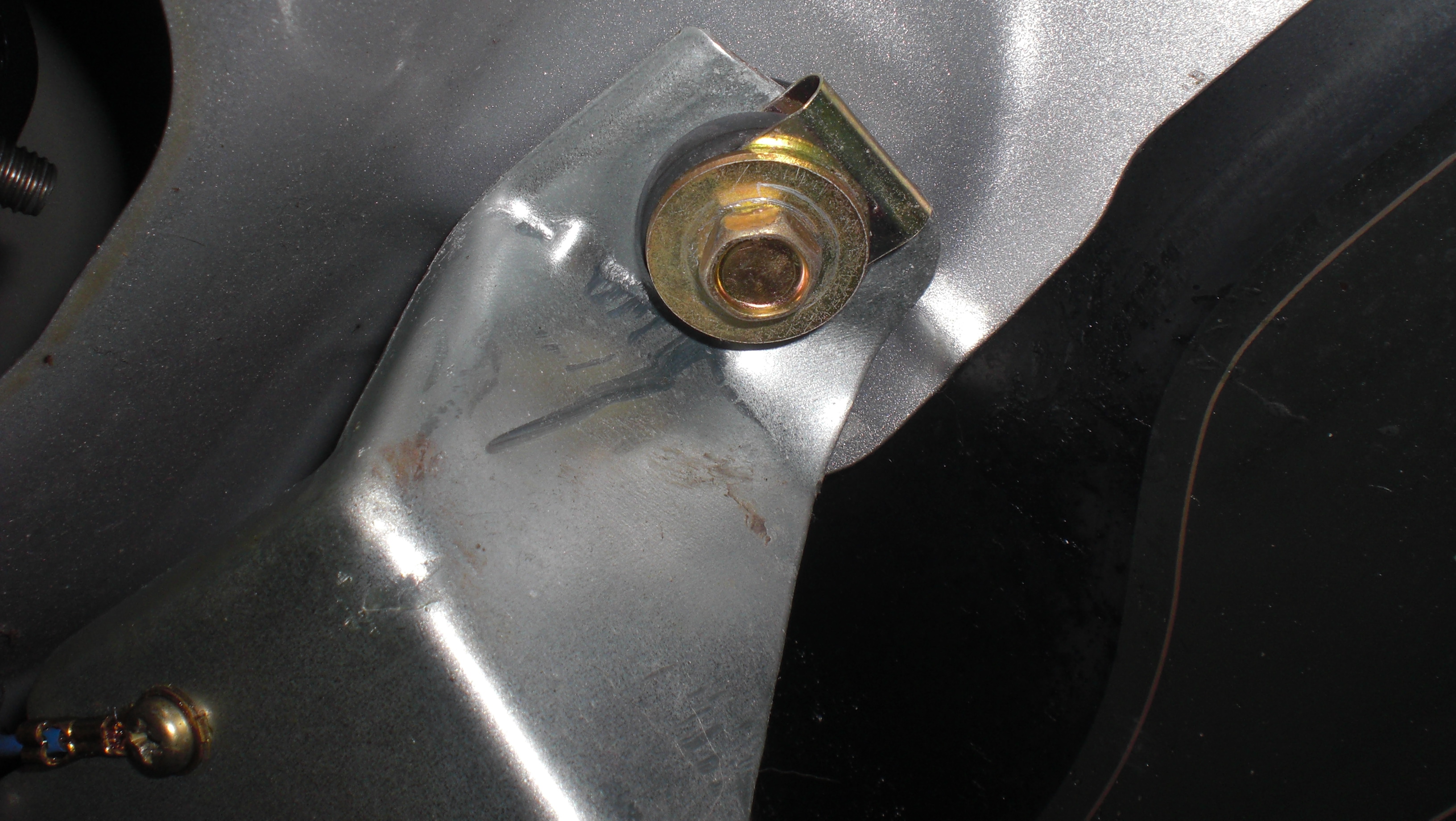

Silniczek przkrecony jest od wewnątrz 2 takimi srubami – odkręcamy kluczem 10. są też 2 podkładki (te duże złotawe). Zawsze lepiej ich nie pogubic i założyc ponownie.
wyciagamy plastikowy uchwyt z obudowy – ostroznie, z 2 strony podłaczony jest do 2 przewodów .
skrecamy wszystko, sprawdzamy czy działa (podpianamy pod baterie samochodowa), i montujemy na powrót.
wczepiamy (tak zeby był kontakt z miedzia :)

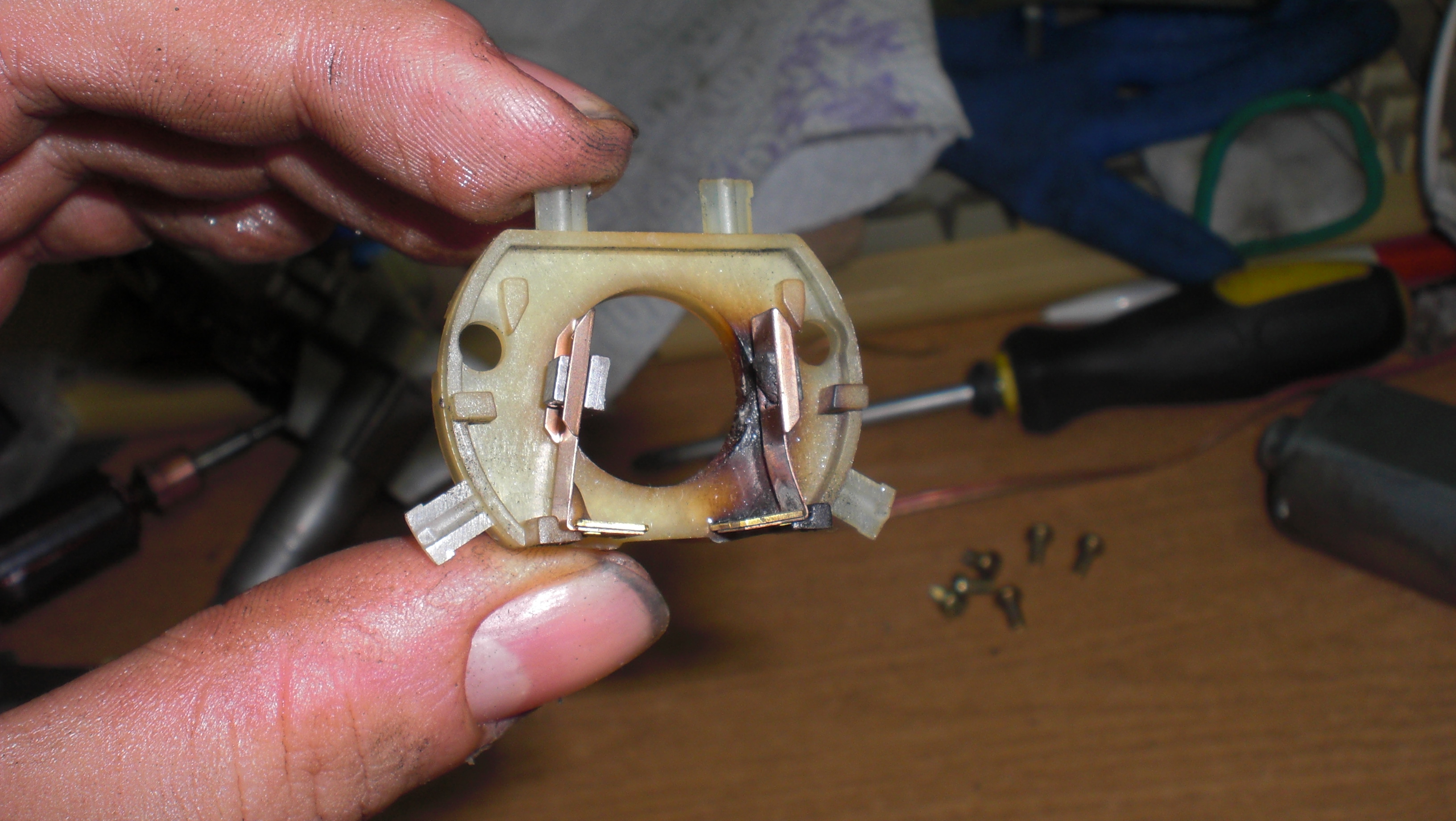

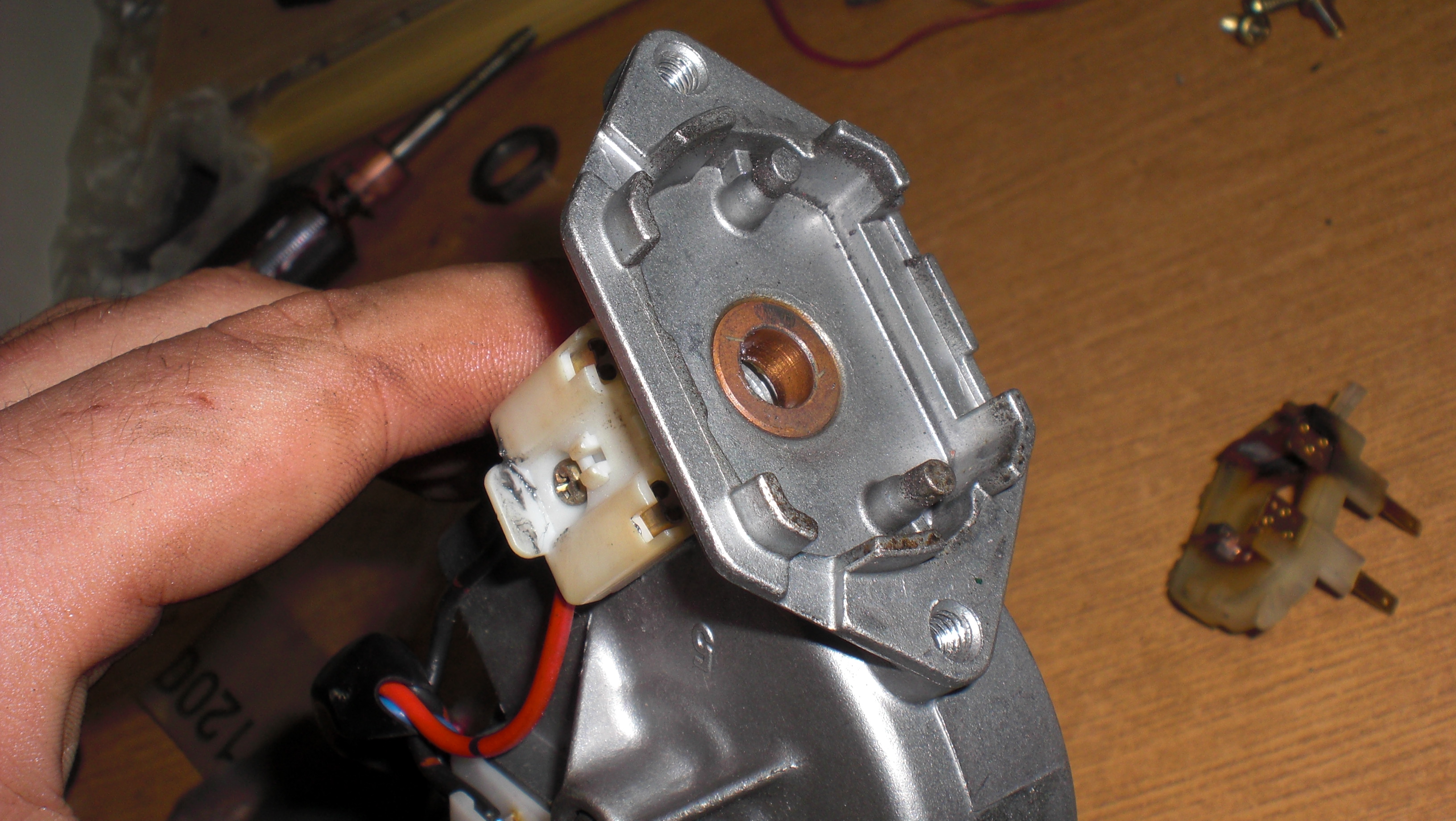

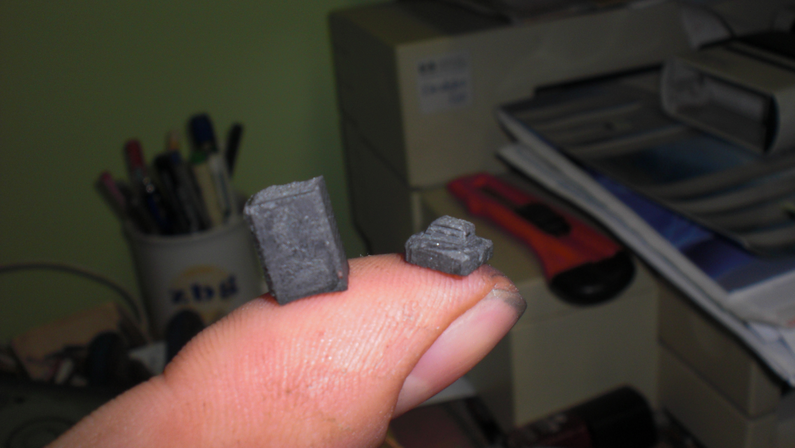

bierzemy ze starej wiertarki nowy szescianik i skrobiemy az bedzie pasował

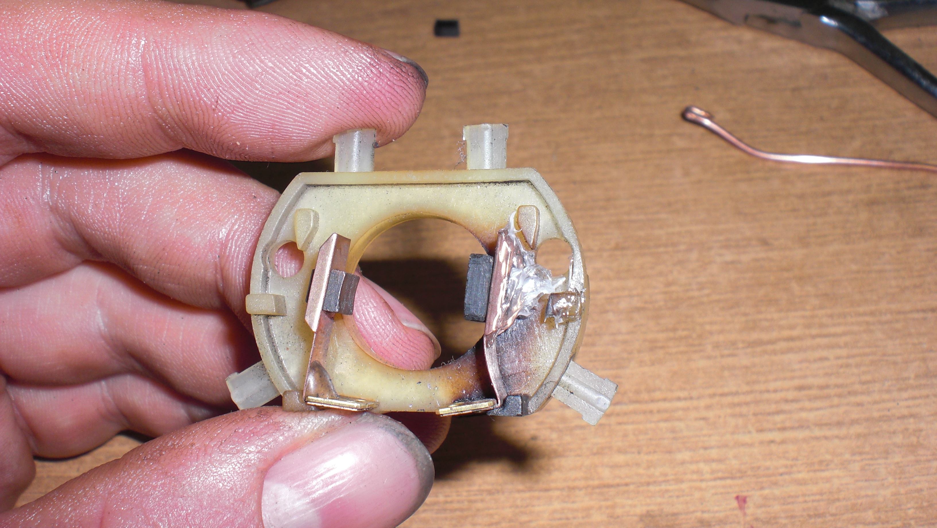

To była moja przyczyna niedziałania. magnes kompletnie sie rozleciał i przysmarkał do plastku (sic!) wystarczyło go dotkanac i juz go nie było.
wyczyszczone, wysmarowac łozysko z tyłu i gotowe.
ZAbrudzenia czyscimy – ja używałem papiero 800 i 1200 (bo taki był pod ręką), ostrożnie na druciki naciagniete na wypusty w kształcie łez .
