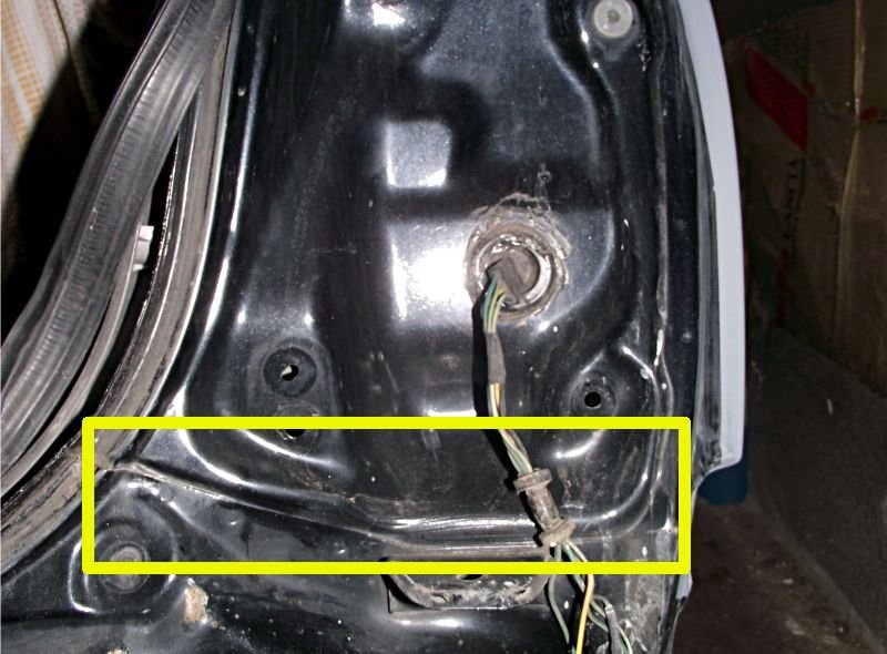

Słuchajcie, opowiem swoją historię z wodą w bagażniku, dwa lata temu stojąc prze rondem kobitka zaparkowała mi w tyle mojej mazdy, policja, mandat, pzu, blacharz. Blacharz wyklepał, pojechałem do lakiernika (pamiętam że padał deszcz i w bagażniku pojawiło się trochę wody ale myślałem, że gdzieś tam przy oglądaniu naleciało), lakiernik umalował, po jakimś czasie przypadkowo, chyba chciałem wytrzepać dywanik, patrzę a tam woda, no to jadę do lakiernika, ten zagląda głębiej a tam prawie na równo z kołem zapasowym i w obu zakamarkach tam gdzie lewarek i po prawej stronie szok!!!!! Zdemontował lampy pozaklejał, nowe podkładki i miało być dobrze, ale nie było. To samo po deszczu. Pojechał do blacharza, zgłupieli, może uszczelką, podkleili, może górą tam gdzie przewody od klapy, podkleili dalej to samo, rozebrali wszystko, jeden siedzi w bagażniku drugi leje wodę, a tam spod blach wlewa się dalej. Dopiero po jakimś czasie gość zwrócił uwagę na łączenie tylnego pasa z błotnikiem, tam jest zrobiona zakładka na zewnątrz, że jak się z jakiegoś powodu rozszczelni to wszystko się leje do środka. Gołym okiem trzeba było się dobrze przyglądać i trudno było uwierzyć, że tamtędy ciekło. Zakleili na szybko pastą, suszyli opalarką, bo wszystkim się spieszyło. Przestało.
Tej zimy cofając dojechałem zderzakiem do zamarzniętej zaspy i delikatnie stuknąłem. Od razu pomyślałem oby nie zaczęło się lać. Dwa tygodnie temu po deszczu patrzę a tam mokro. Zdjąłem lampę, i tam na wysokości dołu lampy i delikatnie już pod zderzakiem widać tą linę łączenia, kupiłem jakiś specjalny specyfik do łączenia takich rzeczy i zalepiłem znów. Po generalny myciu -suchutko. Jak sobie to wszystko przypominam to też było tyle różnych pomysł skąd woda. Sprawdź kolego ten szczegół a problem zniknie.

Jako, że akurat mam zdemontowany zderzak tylny, to wykonałem fotkę tego łączenia blach, którym leje się woda do wnęk po bokach bagażnika, nawet przy niewielkiej kolizji tyłu naszych BJ-otek.
Czym to uszczelnić, to nie wiem, ale to chyba nie jest duży problem, jak już wiadomo, gdzie i co uszczelniać :)
