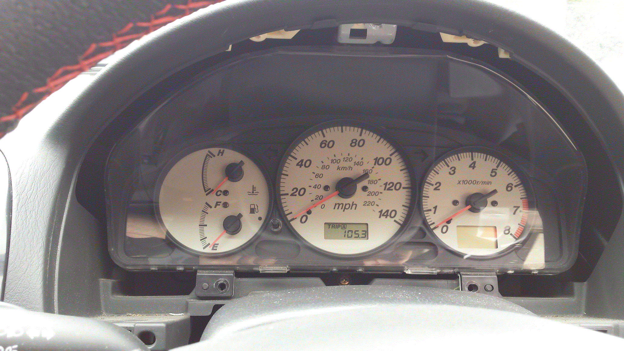

Odświerzę trochę temat, bo mnie zaciekawił... Ale lama jestem z elektroniki, więc zapytam laicko: gdzie dokładnie wlutować ten rezystor (mam ledy 12v, ale warto go wsadzić w razie "w") i jak rozpoznać w ledzie gdzie + a gdzie –

Witam jesli masz LED 12v to nie potrzebujesz rezystora kupując nową LED jedna z nóżek jest krótsza to – a dłuższa to +.Z tego co zauważyłem jest kilka modeli zegarów i mogą mieć różne opisy zamontowanych elementów na płytce montażowej.Pozdrawiam i życzę udanej zabawy

Niestety w tym miejscu mam wyświetlacz... ale na moim układzie znalazłem wejście na żarówkę od sprysków (pytanie czy mam czujnik w zbiorniku
) i jeden otwór "zaślepiony" na kolejną żarówę w lewej "brwi" nad kierunkiem... Zeskrobać zieleninę, wsadzić żarówkę i zobaczyć co to... Jest tam jakaś "martwa" kontrolka, wię ciągle jest szansa, że światełko otwierania drzwi jednak istnieje
