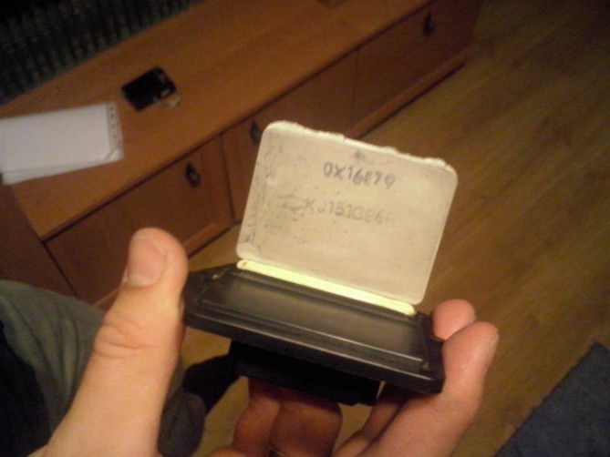

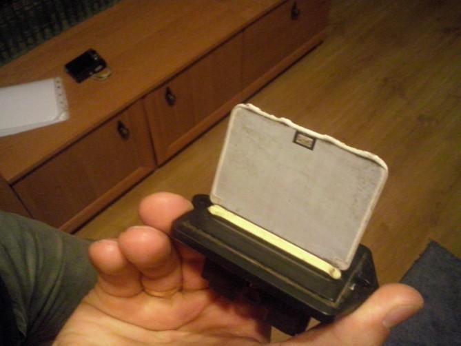

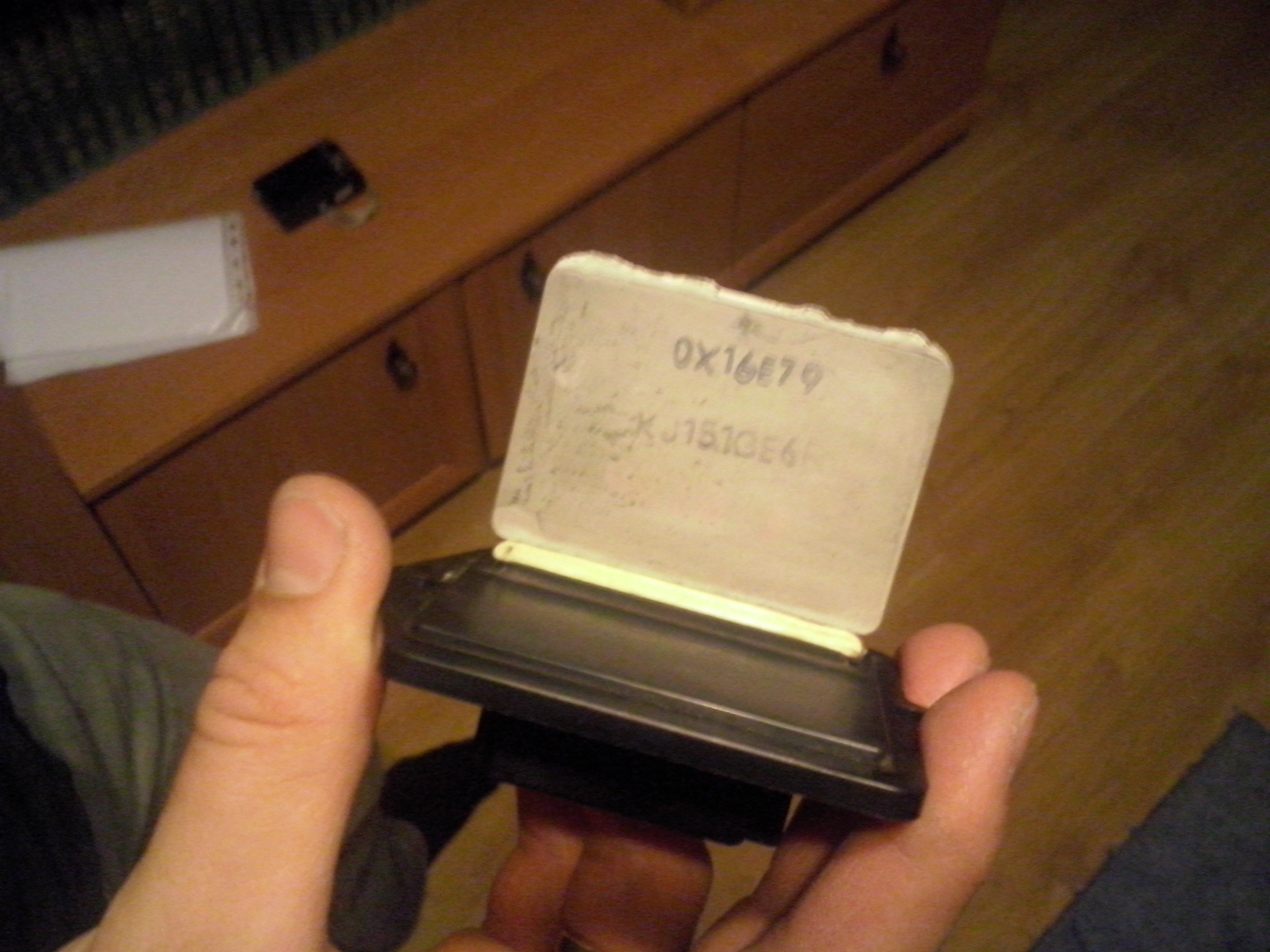

Postprzez res159 » 15 lis 2014, 17:24
Na górze widać ewidentne stopienie się izolacji przewodzików i lekko wystają z płytki
Cyz mimo tego da się naprawić taką opornicę ?? czy należy uzunąć dolną izolację opornicy czy jest to jakiś element stały ??
Dopisano 15 lis 2014, 19:08:
w środku ścieżki są popalone, cała płytka spalona, więc chyba nic z tego..
Od: 20 sie 2012, 15:23
Posty: 45
Auto: Mazda 323 f BJ 2001r. DiTD 101km
Postprzez ewemarkam » 15 lis 2014, 18:41
W opornicach nawiewu zazwyczaj jest bezpiecznik termiczny, który pali się po prostu. Wymiana nie wchodzi w rachubę bo jest prasowany na przyłączach. Lutowanie nie wchodzi w grę bo się go przegrzeje i uszkodzi. Tutaj go nie widać pewnie jest zalany. W gruncie rzeczy rezystor dmuchawy wymienia się i to na nowy bo używany pewnie nie długo podziała.
