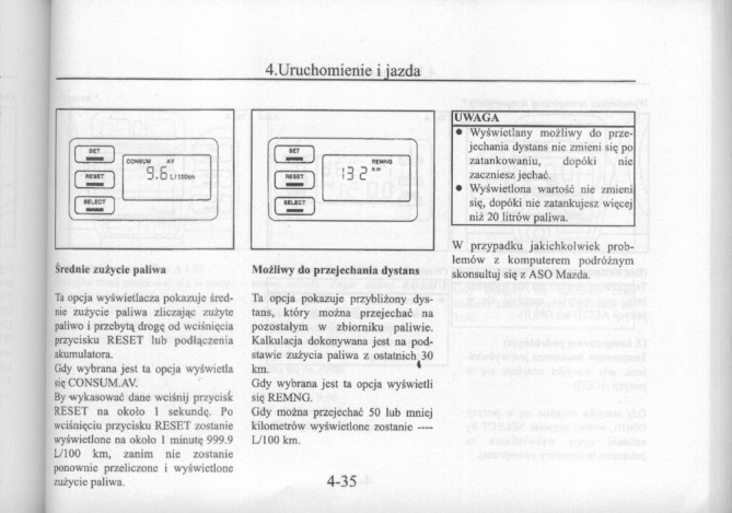

Nie działa mi zasięg, zatankowałem prawie do pełna, przejechałem z 50km, skasowałem średnie spalanie, gasiłem, odpalałem i zasięgu nie mam tak samo jak na rezerwie...
Jak miałem paliwa około 2/3 zbiornika to zasięg był.
Da się to jakoś ustawić/ zresetować tak jak spalanie?
