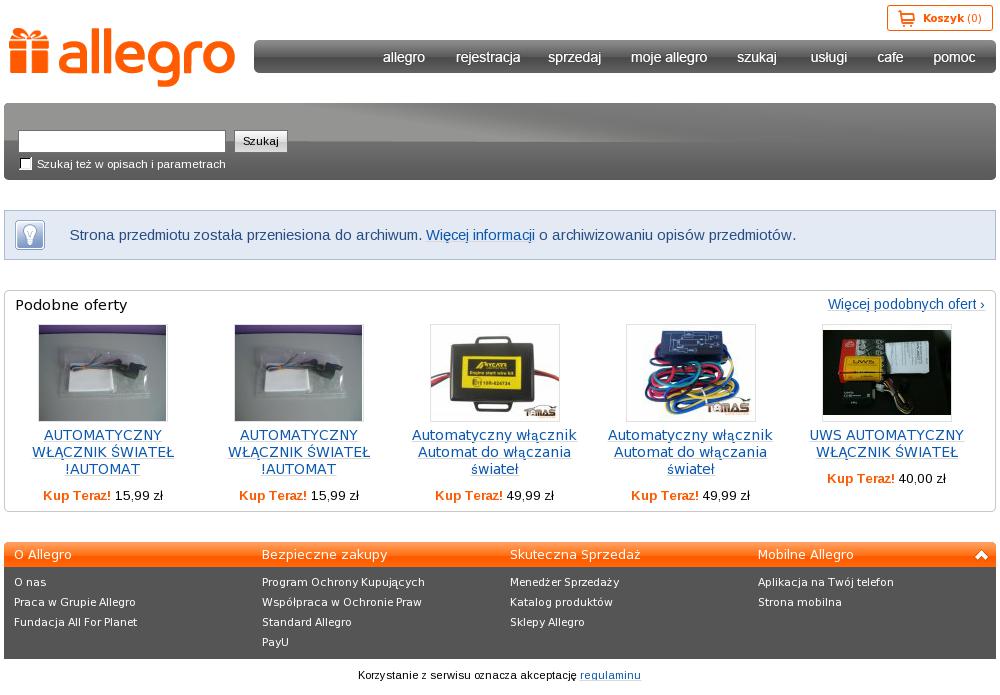

Zastanawiam się czy nie odpuścić sobie świateł do jazdy dziennej a po prostu założyć sterownik do samoczynnego włączania się świateł żebym nie musiał o nich pamiętać i już.

a ile taka przyjemnosc kosztuje?;p

Mozna zrobic samemu za podobne pieniadze. Takowy zrobilem co prawda w Polo Classic. Nie dawno kupilem BJ '99 DiTD. W polo potrzebowalem dwa przekazniki, wpinamy sie rownolegle w wylacznik. A sygnal zalaczenia mozna smialo wziasc z przewodu od lampki ladowania akumulatora, pojawia sie tam napiecie po zapaleniu samochodu. Jest to moim zdaniem lepsze od swiatel dziennych, za takie swiatla z homologacja trzeba dac ok 150-250 pln. Marki OSRAM widzialem ostatnio na alledrogo za ok 180pln. Przeliczcie koszt instalacji i poruwnajcie z kosztem wymiany zarowek, ew wyzszym zuzuciem paliwa (ktorego nie sposob sie doliczyc). Moim zdaniem jest to nie oplacalne. No chyba ze ktos dorwie takie z homologacja E1, E11 lub E20 oraz z ozneczeniem RL na kloszu za smieszne pieniadze. Czytalem caly temat, czesc jezdzi bez homologacji lub z E4. Swoja droga kumpel ma paska B5 i na kloszach E4 ma wybite na wszystkich, to jest ciekawe. A prawo tej homologacji nie uwzglednia.

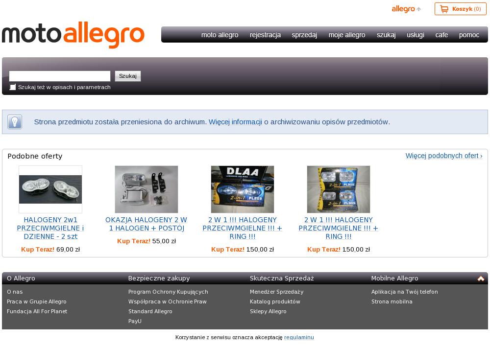

a może tak 2 w 1 szampon i odżywka?? :D (przeciwmgielne i dzienne) tylko nie wiem jak z wymiarami aby w te zaślepki upchnąć??
http://moto.allegro.pl/halogeny-2w1-przeciwmgielne-i-dzienne-2-szt-i1931823308.html
