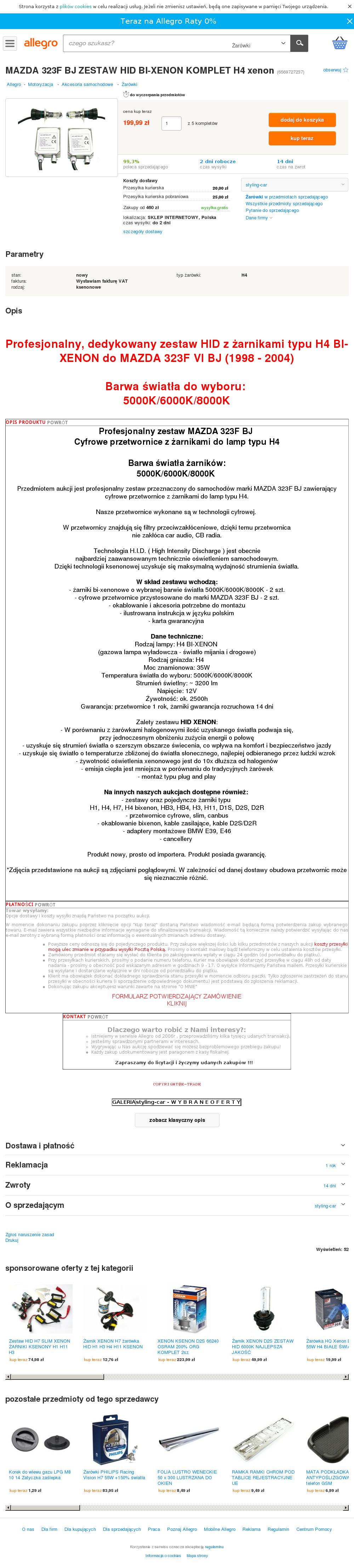

Chciałem się dowiedzieć czy nie ma żadnych problemów przy badaniu technicznym i czy po montażu trza ustawiać światła czy same się dostrajają żeby nie oślepiać innych. Które światło polecacie 5000k, 6000k czy 8000k

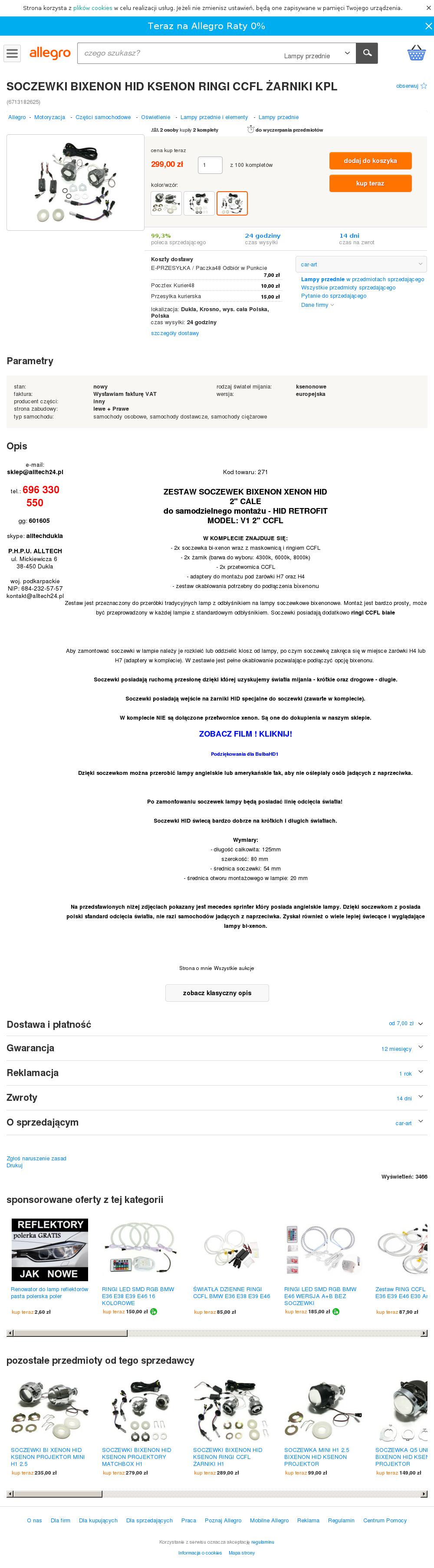

Zestaw Bi-Xenon
http://allegro.pl/mazda-323f-bj-zestaw-hid-bi-xenon-komplet-h4-xenon-i6569727237.html

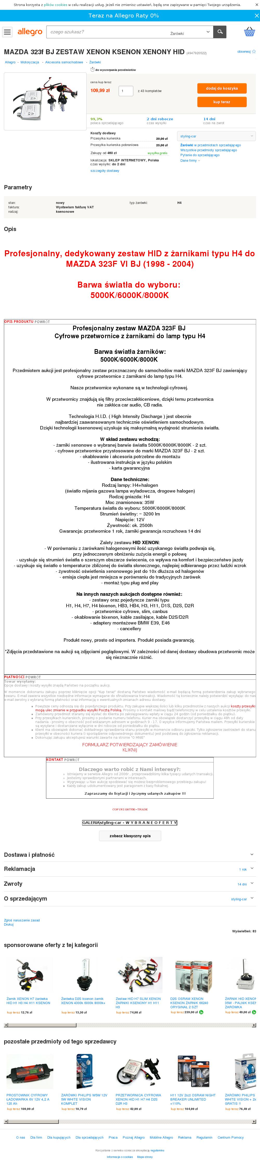

Zestaw Xenon
http://allegro.pl/mazda-323f-bj-zestaw-xenon-ksenon-xenony-hid-i4947920522.html
Czym się różni XENON od BI-XENON :)

A xenon od bi-xenonu różni się tym że w xenonie masz tylko światła mijania (krótkie) xenonowe. W bi-xenonie masz zarówno światła mijania jak i drogowe (długie) xenonowe.

Postprzez Sqmany » 23 paź 2017, 22:14

Postprzez Piotrek93 » 23 paź 2017, 23:56
Będzie pasował tylko musisz jeszcze dokupić przetwornice do żarników.
Szkoda tylko że ringi w tych soczewkach są. Według mnie trąci to wiochą, ale o gustach się nie dyskutuje :)

Postprzez Mr_Bartek » 24 paź 2017, 02:19
Na Twoim miejscu zamowiłbym soczewki z Aliexpress (są o połowę tańsze), a do tego zestaw żarówek LEDowych. Razem taki zestaw będzie kosztował mniej niż to z Allegro. Dodatkowo przy LEDach nie ma dużych przetwornic do chowania.
