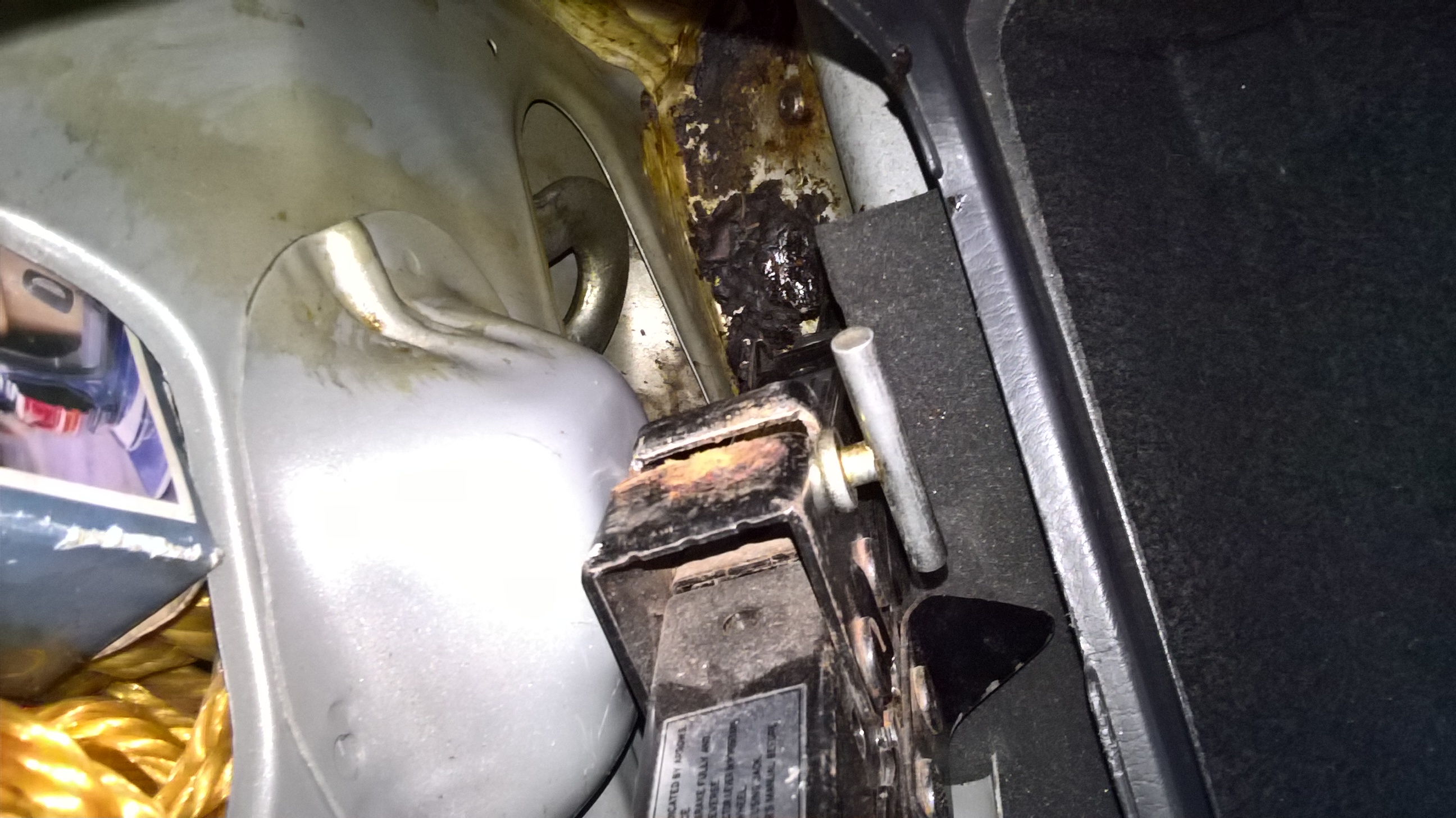

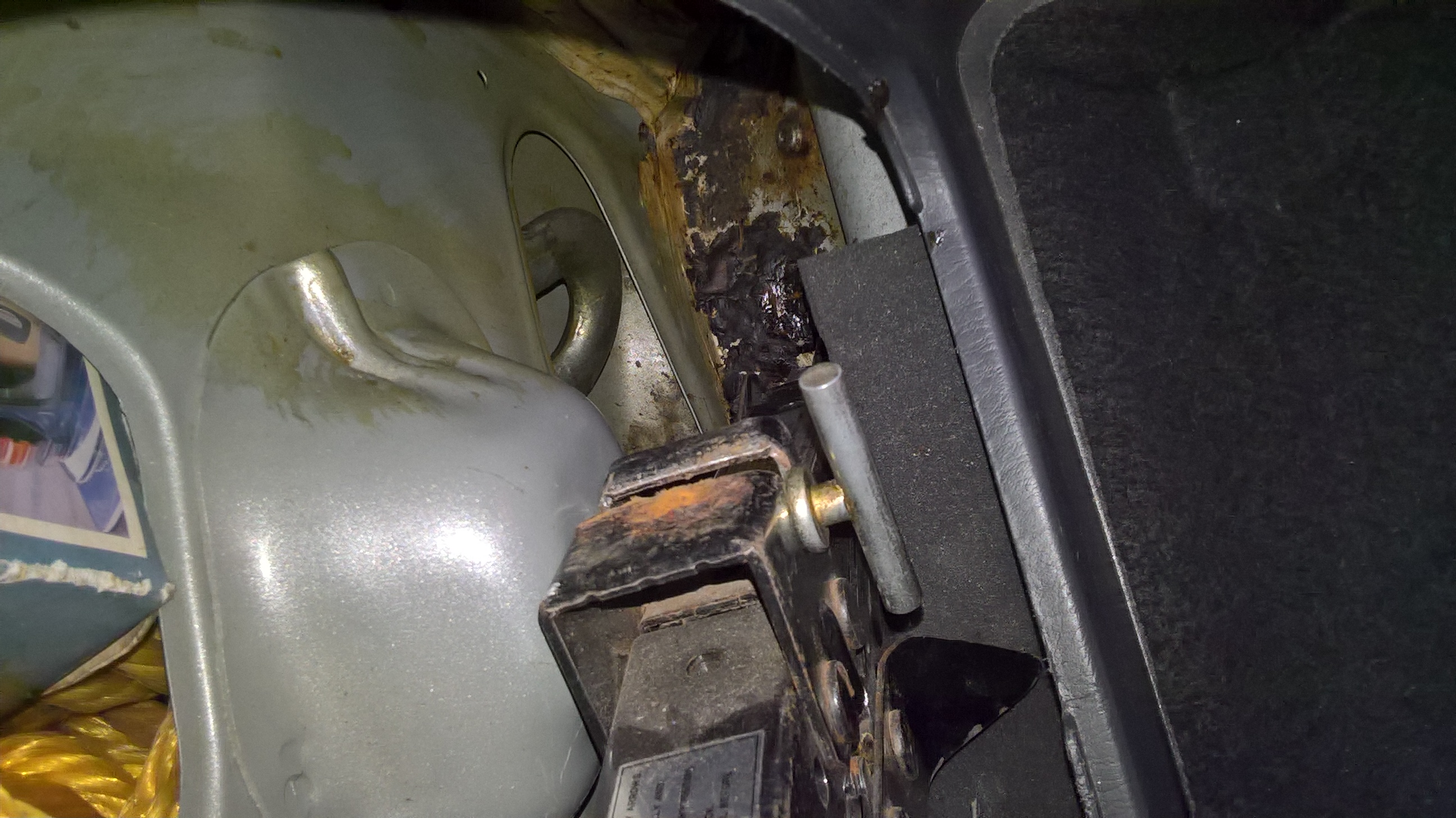

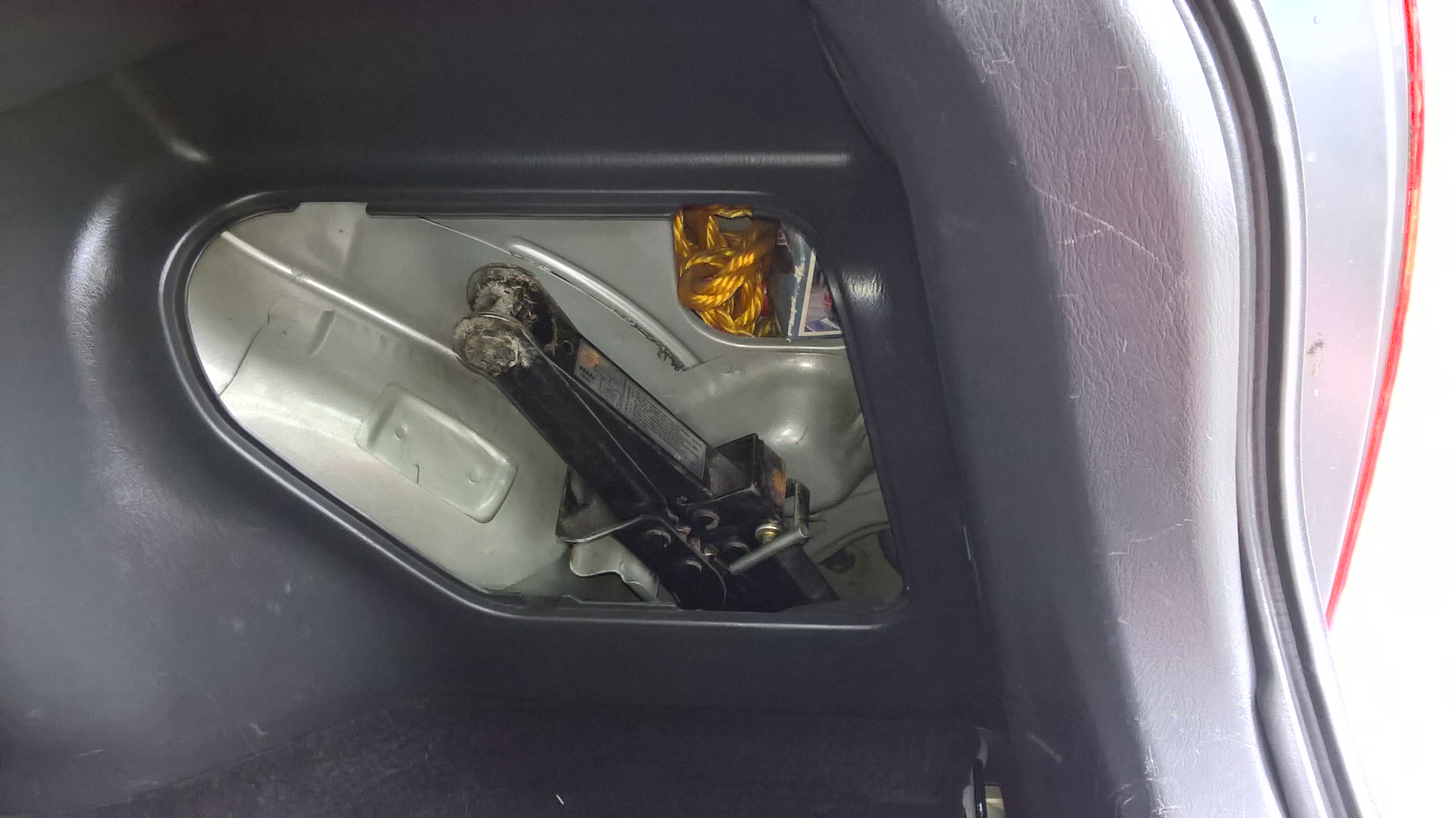

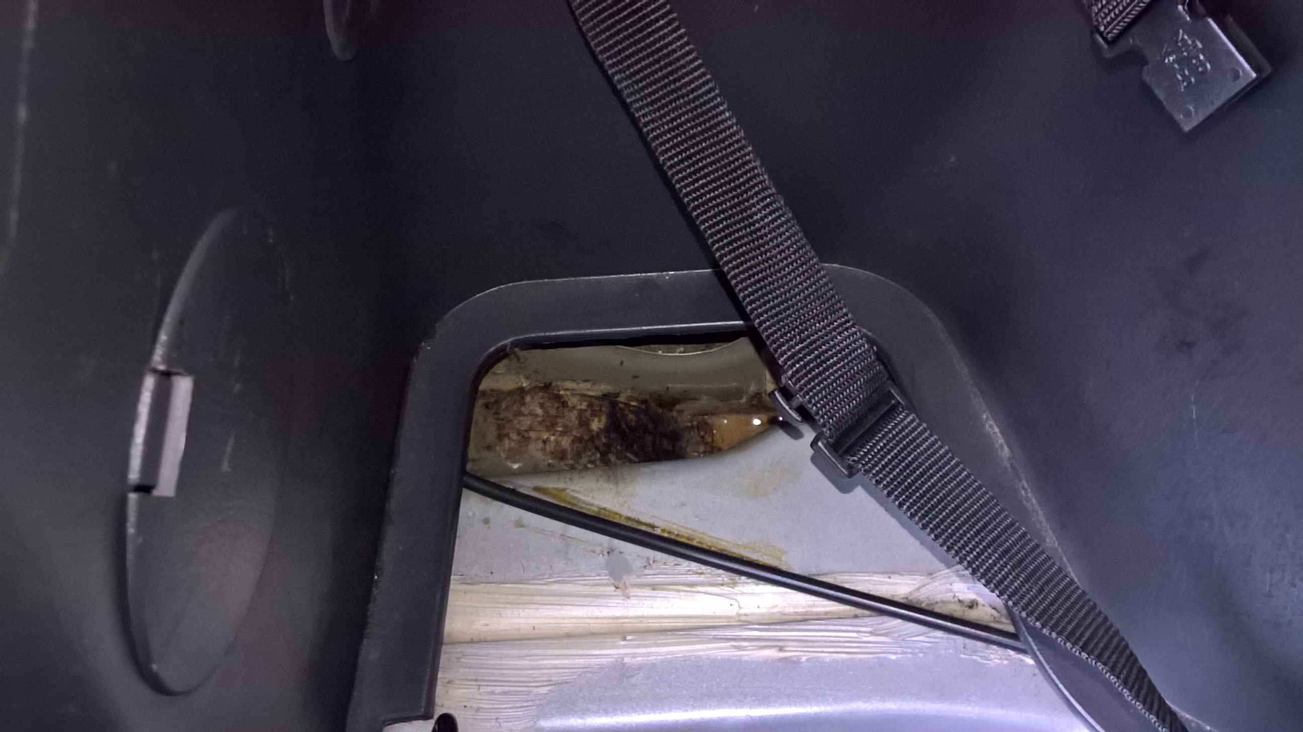

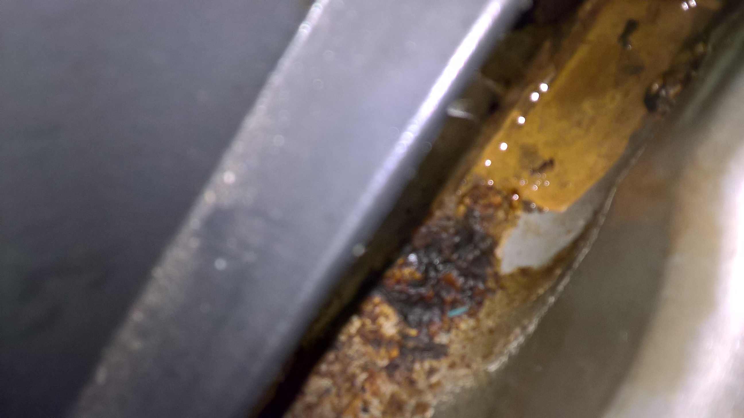

Postprzez woox87 » 8 maja 2016, 12:55
Witam, tak jak w temacie, ostatnio zauważyłem wode po obu stronach w bagażniku, więcej na zdjęciach bo ciężko wytłumaczyć. Wiecie może skąd ona może sie brać i jak zaradzić. Dzieki z góry

Postprzez benq323 » 8 maja 2016, 14:30
Ja u siebie wymieniłem uszczelki na lampach ale dalej woda stala w bagażniku. Na razie mam odebrane otwory spustowe na stałe żeby woda na bieżąco uciekala ale też z czasem muszę poszukać którędy tam się dostaje

Postprzez greg9295943 » 8 maja 2016, 14:33
Również zmagałem się z tym problemem po konserwacji i naprawie. Okazało się, że fachowiec do konserwacji demontował tylne lampy i nie wymienił uszczelek na śrubach od lamp. Są tam takie okrągłe uszczelki z jakiejś gąbki. Kupiłem zwykłe uszczelki jak do kranu w Castoramie o odpowiedniej średnicy i jak ręką odjął. Najlepiej jest dociąć te uszczelki na grubość aby lampa po montażu nie odstawała

Postprzez przemo12345 » 8 maja 2016, 16:21
U mnie ciekło koło anteny na dachu. Woda była w boczkach i we wnęce na koło zapasowe. Sprawdź czy nie masz zacieku na podsufitce, na wysokości anteny.

Postprzez mp8 » 8 maja 2016, 18:05
viewtopic.php?f=451&t=98564&start=100
tu macie cały temat o wodzie w bagażniku/boczkach. Sam mam wodę w boczkach i chcę się za to zabrać, stawiam na uszczelki lamp i to łączenie blach. Jak uda się wam załatwić dajcie znać przez co wam się lało

Postprzez Tomek07 » 10 maja 2016, 11:28
Znajomy w swojej tak samo robił przy antenie. Okazało się dopiero po zdjęciu podsufitki przy okazji montażu relingów.

Postprzez maestro81 » 12 maja 2016, 00:23
Oprócz uszczelki przy antenie i dookoła tylnych świateł, sprzwdź, czy nie masz po prostu dziur przy rantach nadkoli, aczkolwiek uszczelki bardziej do tego pasują

Postprzez _m_ » 3 lis 2017, 11:34
Mam co prawda inny model samochodu (Mazda 5) ale problem z wodą, może komuś się przyda ta informacja. Otóż, podczas opadów deszczu zauważyłem nasiąkniętą podsufitkę w samym narożniku przy tylnej klapie oraz wodę na rolecie bagażnika. Po krótkim poszukiwaniu w necie niestety nic nie znalazłem, zacząłem szukać w samochodzie przyczyn.
Przyczyną całego problemu była antena zainstalowana na dachu, jej uszczelnienie pozostawiało wiele do życzenia. Pod uszczelką anteny woda przedostawała się na podsufitkę, z niej spływała na plastikową górną osłonę a po niej ściekała na bok w narożnik tapicerki. Odkręcenie anteny i uszczelnienie anteny dało skutek.

Postprzez SzukamporadyAr » 9 lis 2017, 16:52
U mnie pomogła wymiana uszczelek lamp świateł tylnych.
