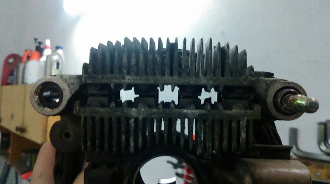

Czy dobrze wnioskuję że brak tych 3 płytek będzie winny braku ładowania Alternatora?
zdjęcie mostka bez 3 płytek

Tam nie powinno byc żadnych płytek...

To bardzo dziwne bo były i w każdym innym altku jaki oglądałem była przynajmniej jedna jeszcze w całości bo strasznie koroduje w tym miejscu.
Altek już naprawiony :)
W miejsce starego mostka wszedł nowy z innego alternatora jednak blaszka jest tylko jedna tak że problem może się jeszcze powtórzyć. <płacze>
Ale wtedy to już pewnie kupie nowy Mitsubishi. Znalazłem na ebuy'ju za 500 z dowozem z Niemiec.
