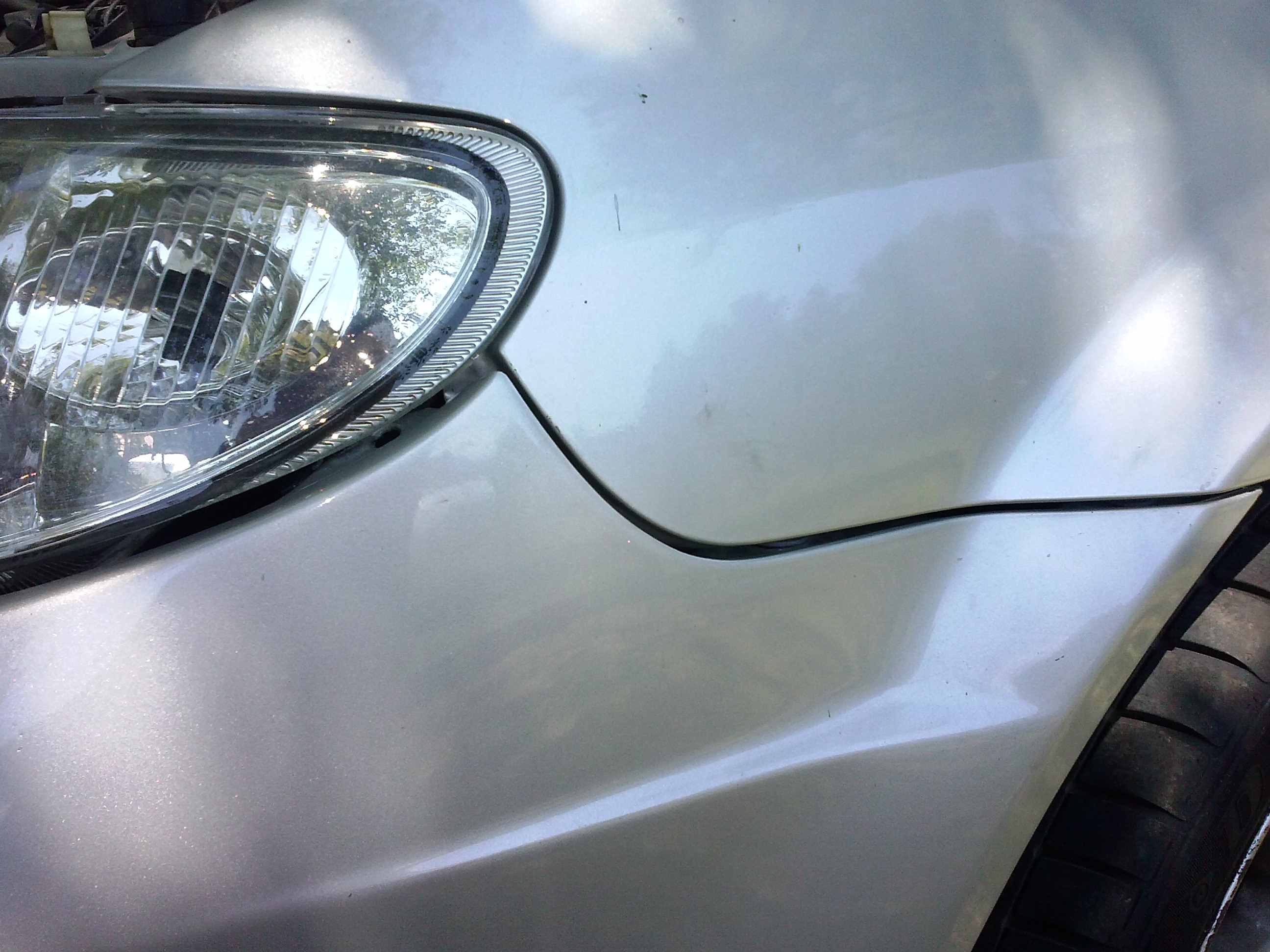

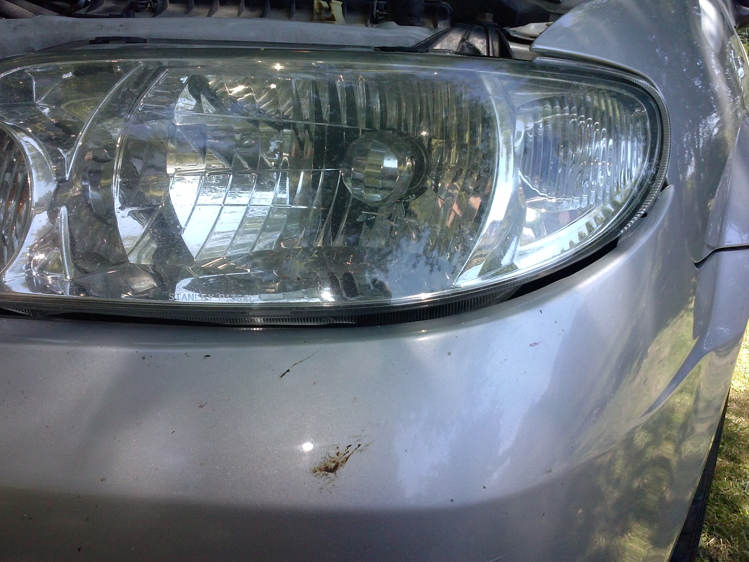

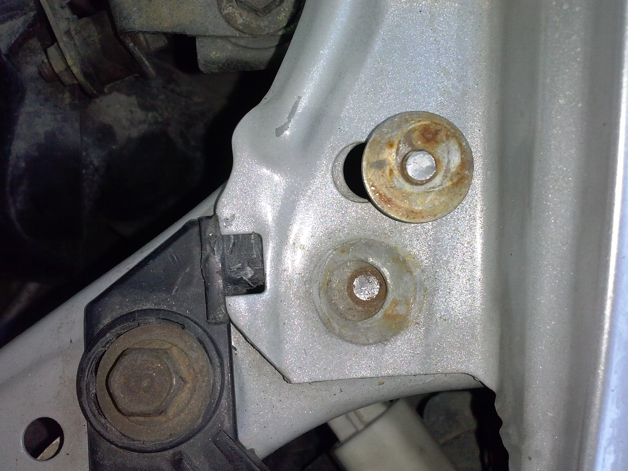

Witam. Mam w zasadzie 2 problemy, z których jeden wynikł z drugiego. Mianowicie jakies 3 miesiące temu trzepnąłem sarne :(. Zderzak dziura do wymiany i lekkie prostowanie prawego błotnika. I teraz tak, po wymianie, lekkim prostowaniu błotnika mam problem ze zderzakiem, mianowicie jest lekko opadnięty. I moje pytanie do was co można z tym zrobic? Wszytskie śruby są podokręcane no nie mam już pomysłu. Drugi problem próbowałem wyjąc lampe od strony walniecia, poluzowałem lekko srube od błotnika, i podczas zakrecania mi sie urwał łebek. Czy możecie mi cos poradzic, jak sie z tym uporac? Czy oddac do blacharza?

urwaną śrubę trzeba rozwiercić, pozbyć się resztek i przegwintować (ewentualnie po wierceniu użyć wykrętaków)

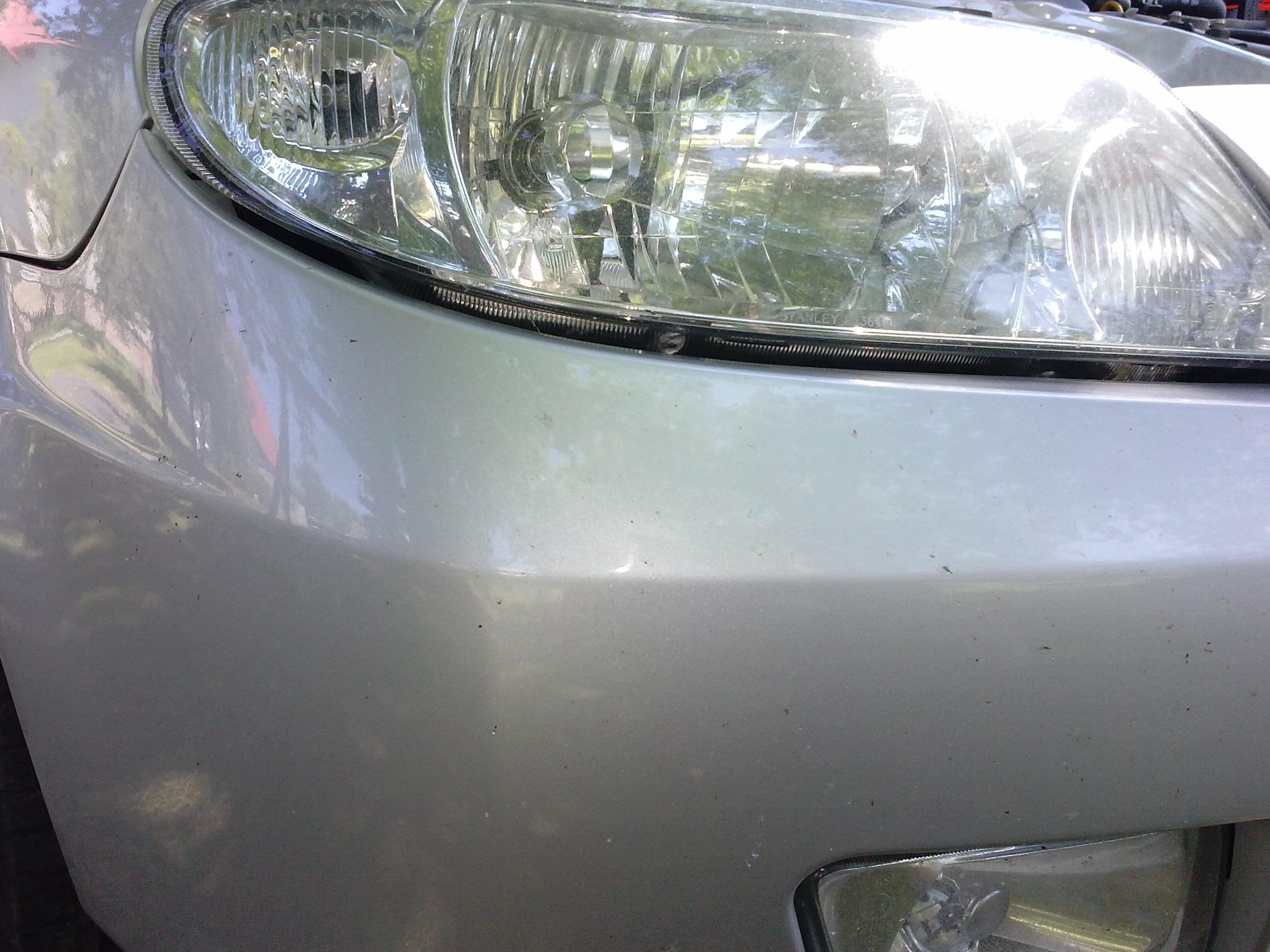

Postprzez bercikspeed » 4 lip 2015, 12:58
tez mialem ten problem,w końcu złapałem tak jak ci zaznaczyłem(powieksz foto) trytytką do jakieś śruby pod maska i się spasował ładnie a trytytki nie widac
